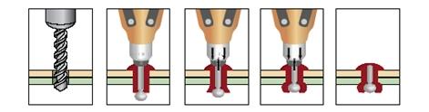

А как технически это крепление выглядит?
Нужно сверлить под каждую дырку, или пистолет пробивает металл столбиков и поперечин забора?
Да, нужно сверлить. Примерно как на рисунке
а саморезы по металлу насколько я знаю не надо сверлить, они сами заходят в металл?
Да, саморезы сами заходят, если нормальные. Я к 2мм металлу крепил - без проблем
