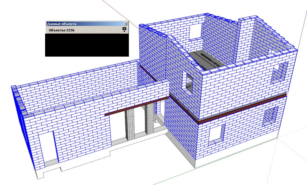

Считаю, что писать, что это подготовка проекта, рядом с этими картинками преждевременно. Я, например, вижу, что примерная ширина пояса - 25-30 см, и вижу, что на всю или почти на всю ширину этого пояса уложены плиты, хотя нормативное опирание - 12 см. Проект, как по мне, должен быть качественным в узлах и мелочах.
А если считать материалы имея нерешенными а) конструктив, б). утепление и гидроизоляцию, в). инженерные сети, то такой подсчет будет весьма приблизительным.

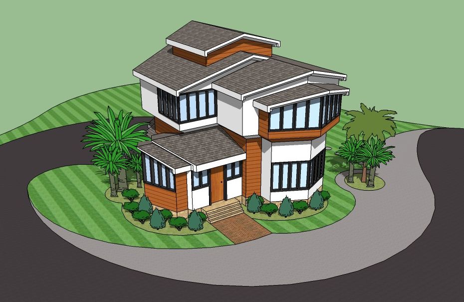

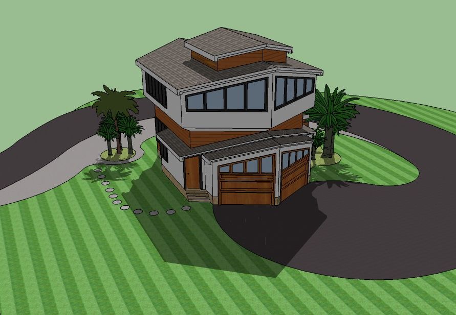

То Ховер, я так понял, что надо 1.2 тыщ ГБ??? на дом то? или как?? там просто на фотке было указано кол-во блоков...
там стеночка наверняка в 200 мм. Hover, молодец конечно, но действительно, зачем вводить в заблуждение людей свое псевдо-3д работой? Доделайте до кровли хотя бы одну модель, раз уж начали. Тогда будет смысл в том, что вы делаете.
Ну довел до конца второй этаж и узнал общие количество GB со всеми подрезами и кусками.

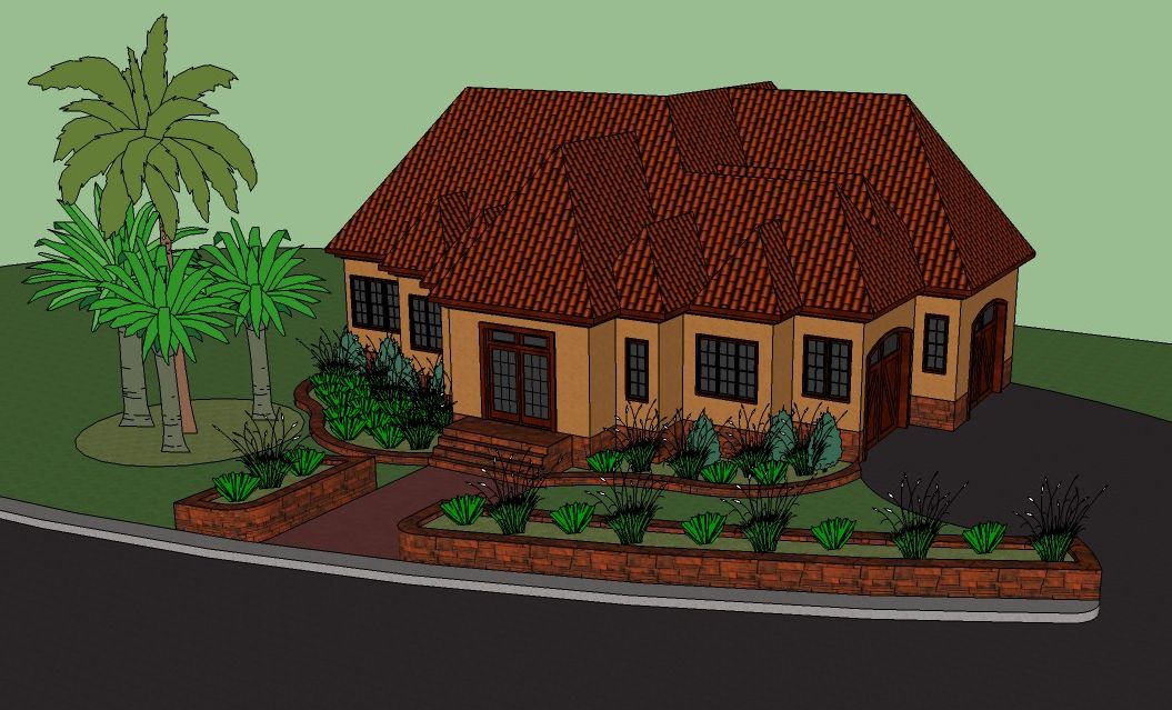

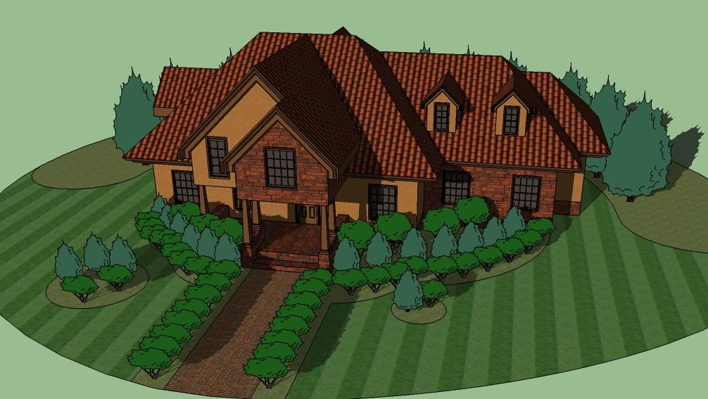

Копаясь в компьютере ношол старые зарисовки коттеджей оставленные на потом, ну и решил выставить для общего просмотра.:D
А толщина стенки опять та же, 200-300? Hover, ведь об этом речь. Если моделить то до конца и правильно, иначе толка от такой работы не будет.
я о моделях которые вы начали делать тут, на форуме. Есть ли такие среди вышеуказанных.

Где такую замечательную программку взять шоб вот такое наваять..., ну или на сколько нужно твой лопатник увеличить что проект сделать?
Да программку я магу сказать где взять но она неполная Строительные плагины стоят недешево но если поднапрячся то вполне можно и все сделать, но придется поучится как в ней работать.
Я работаю в двух программах делаю модель потом переношу в другую делаю чертеж, готовый проект.
Что касается увеличением моего лопатника :D вы хотели работать в месте с архитектором в очень плотном контакте то есть участвовать полностью в процессе проектирования можно.
Какой проект вас интересует полностью с постройкой отделкой внутри с дизайном или просто проект на постройку.

Не надо бесплатно Гувер, не надо фанатизма, я прошу вас - не надо.:) То что вы делаете бесплатно - то лучше, что б вы это не делали вообще. Вы проигнорировали уже два раза мой вопрос о толщине стены.
Стены раз так вам хочется узнать будут GB 500
Мне не важно, главное чтобы заказчик знал. Кстати это марка или толщина?
А заказчик мне уже заплатил чтоб знать какой тип GB применять по моему нет. GB 500х200х600, 400х200х600 так устроит.

"GB 500х200х600" и "400х200х600" - ну-ну.:lol: Жаль будет смотреть на строителей, по 36 кг блоки таскать.

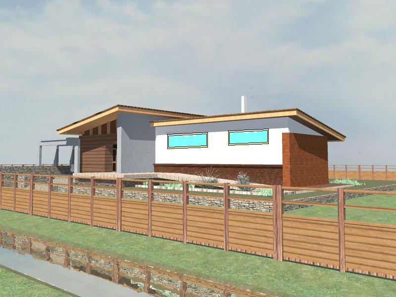

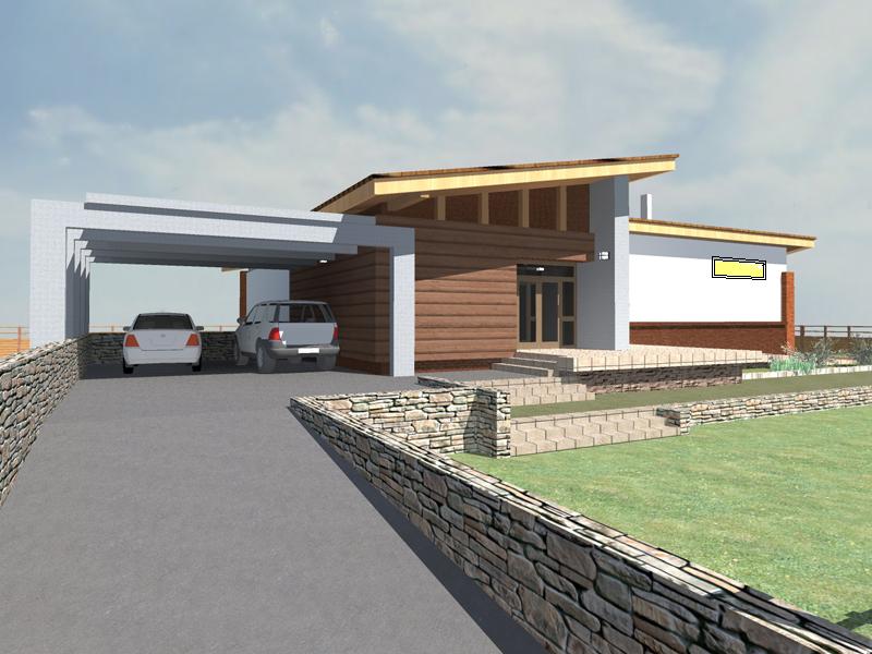

кстати, тут была тоже как то темка с интересным проектом... вот выложу фотки, которые там были...

тогда этот узел перестрою таким образом:
[ATTACH]62422[/ATTACH]
Пологаю это должно удешевить стоимость окон в этом узле.
Полагаю что вполне пропишутся стандартные оконные и дверные профили?
Не горячитесь с переделкой разбивки оконных проемов.2500*5000- это не так уж и страшно для ПВХ окон/дверей.Правильная разбивка/ соединители и формула стеклопакета- и алюминий не обязательно!!! Лично я не увидела ничего критичного! Когда будут известны ориентировочные размеры оконно- дверных проемов, могу дать совет и просчитать стоимость :beer:, при чем совершенно бесплатно, "тодесть дадом".
