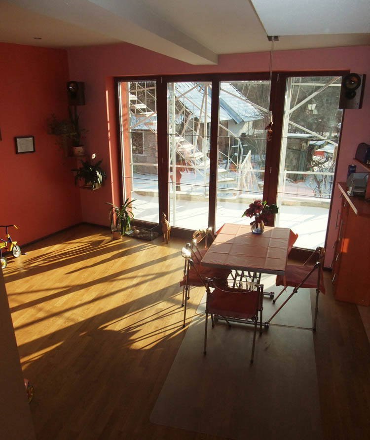

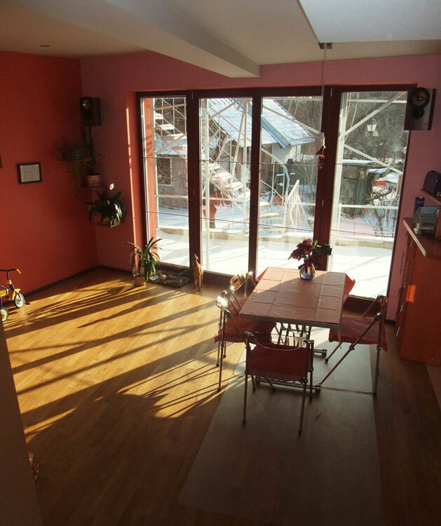

по Киеву: Высшая точка солнца летом в 12 часов дня 60,6 гр., Низшая точка солнца зимой в 12 часов дня 16,11 градусов.

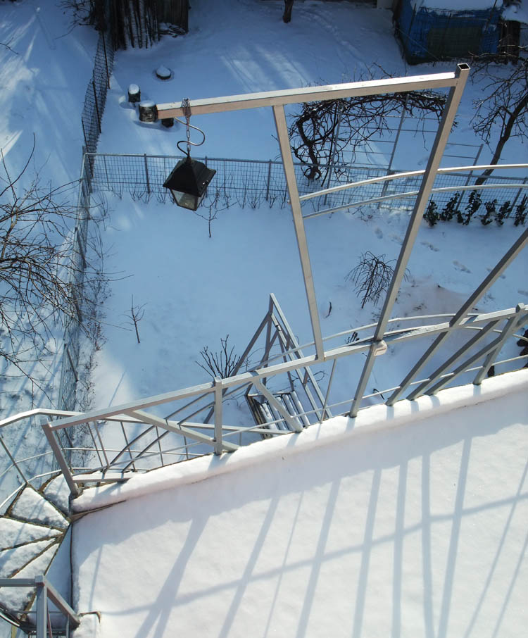

Кстати вот сегодняшнее фото солнышка в гостиной в 15.00.... :-)
а также вид на среднюю террасу с самой верхней... и на малюсенький садик внизу - с качелькой, ивочкой возле прудика и палочками-трехлетками фруктовых деревьев :-)
