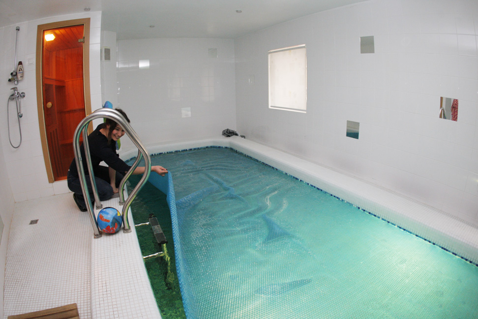

Это не оно?
Проверил по логам - никто не удалял. Если это не оно, пожалуйста, выложите еще раз.
Гигрометр тот :),
но фото, о котором говорю, промелькнуло пару дней назад - после визита Надежды - Татьяна показывала, что влажность пришла в норму
Ну вот и пять ведёр воды нашлось - бассейн не закрывают и держат открытым - молодцы - благо он у вас хлоркой не воняет... вот и нашли источник влаги...
Правильный ответ - комната с водой - БАССЕЙН. :)
Ваш бассейн обеспечивает вам повышение влажности с обычных 5-10% до ваших 50-60%. Такие вот дела тов. Эрнст. :)
Говорят ведь когда жить хорошо - это "тепло и сухо", а не "тепло и сыро".

Понять, что у Татьяны попал в помещение с бассейном - невозможно. Сам бассейн с подсветкой, закрытый пленкой, я вообще приняла за танцевальный пол :) и даже хотела походить по нему :D
Ну тут вы были не первая... :) :) :)
К моей дочке как-то пришла 11-летняя подружка - и дочь пошла показывать ей дом, и завела в том числе и в бассейн. Так та - не поверив что это бассейн - думала ее дурят - просто ступила на воду (под пленкой) .... искупалась во всей одежде... :D
главное девченки так испугались, что их будут ругать... что пошли мокрые в детскую и спрятались там...
Хорошо, что дело было летом. Мы дали ей другое платице (подошло от дочери) и она дошла домой.... :)

Татьяна, ты нас завела в бассейн, где роль освещения играла только подсветка в бассейне, пленка эта казалась с картинками (была я совершенно трезвая :rolleyes:), а стен не было видно :)
С влажность наверное хорошо - с вентиляцией плохо. Это диагноз - была бы нормальная (по нашим стандартам) вентиляция сдуло бы всю влагу до 10%.
хорошо у нас и с тем, и с другим. :) Как бы сильно Вам не хотелось доказать обратное :D
Вентиляция делается по немецким стандартам: кратность воздухообмнеа в жилых помещениях от 0,5 до 0,7, кратность воздухообмена в с/у, кухнях и бассейнах от 7 до 10. :)
да - верхний свет мы, как правило, вообще не включаем вообще. За ненадобностью.
Подсветка только бассейна получается романтичнее и красивее, как-то :)
А на фото - есть еще и верхний свет... для лучшего качества фото. :)
11-летняя девочка, которая ступила на пленку, тоже, ничего кроме чая не пила :D
Оно предназначалось для нее - и после просмотра ею, я сама его удалила за ненадобностью... что бы не дублировались сообщения... Если это важно для общественности - могу его снова выставить :)
Конечно, важно! Я уж думал - привиделось к ночи. К счастью, не я один заметил! :D
