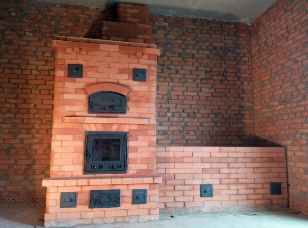

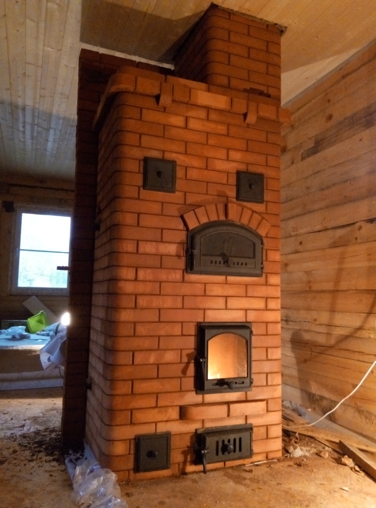

ОИК-4
Олег, кирпич витебский?
Да, в основном
Добавлено через 8 минут

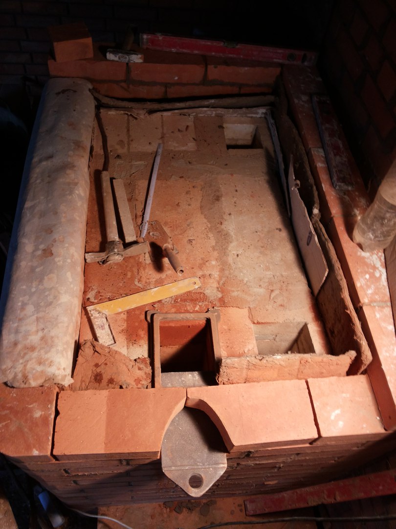

А какая схема тут внутри? как дым движется?:)
Обычная двухколпаковая печь с катализатором (под хлебопечи), в первом колпаке два конвекционных и два подъемных канала, лежанка как часть колпака. Порядовки не рисую, кладу с "головы"Ж-)

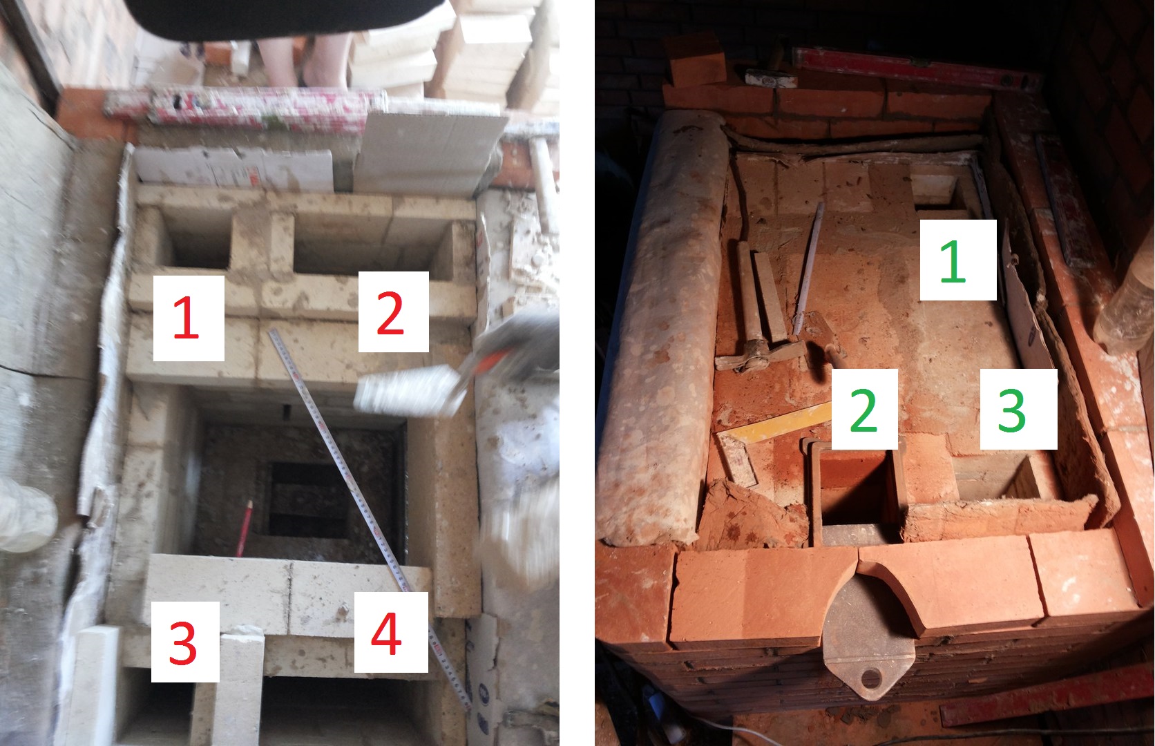

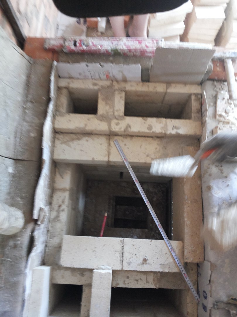

спасибо за ответ.
а не могли бы вы еще расписать назначение отверстий которые я промаркировал номерами? Тяжко по фото сориентироваться.

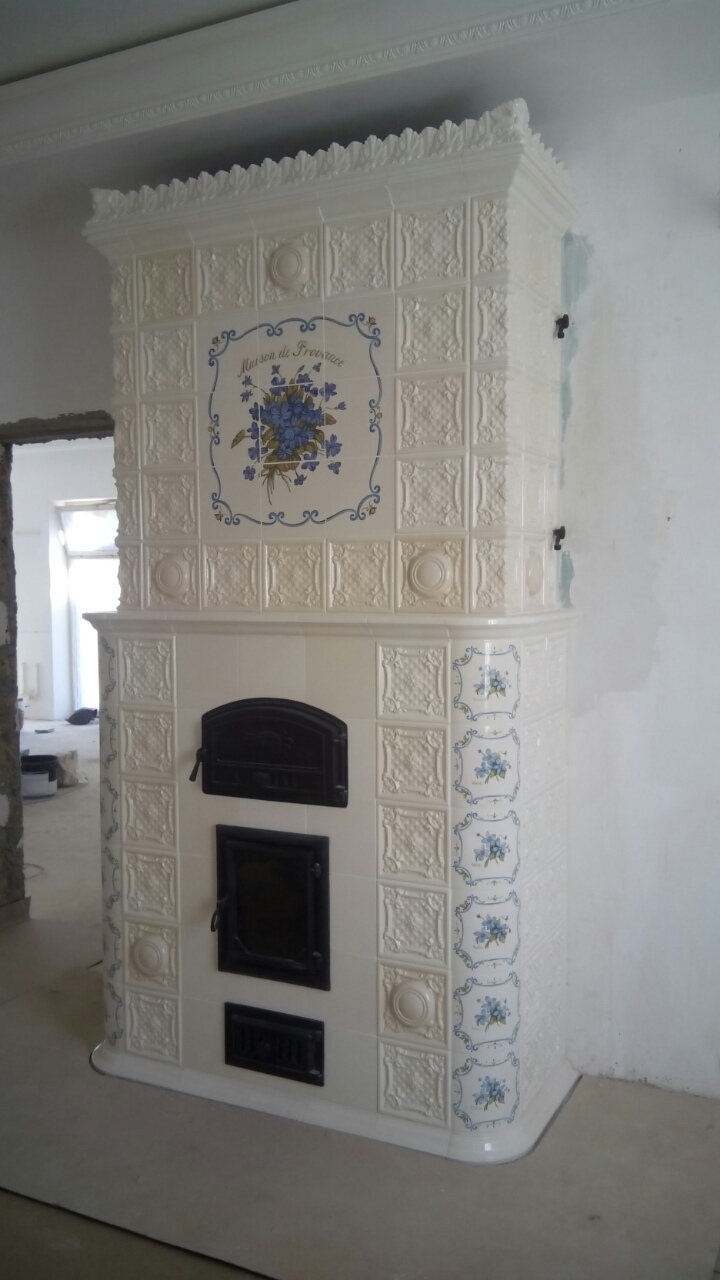

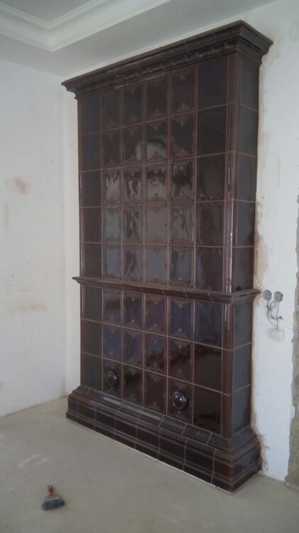

Изразцовая печь построенная мастером Олегом. Приехавшим в наш город " с рабочим визитом"
Который любит работать с изразцами,но слишком скромен что бы выставлять свои работы. Которых
кстати есть немало.
Ну а материалы конечно он закупал в моём магазине.

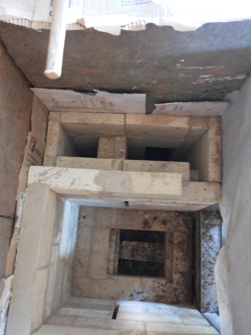

Из них и соседних фото: 1, 3 — подъёмные каналы, 2, 4 — опускные. По второму фото: 2 — к дымоходу, 1, 3 — не разобрался, возможно, те же подъёмные.
нужно не токо направление вверх низ но и откуда куда.
Если дым заходит на право в лежанку как он потом попадает в левую часть печи (если смотерть на фасад печи)?

спасибо за ответ.
[ATTACH]536807[/ATTACH]
На втором фото 2 это заслонка летнего хода, 1,3 подъемные каналы во второй колпак, на первом фото два подъемных два опускных конвекционных (колпаки) канала

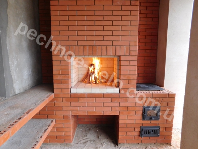

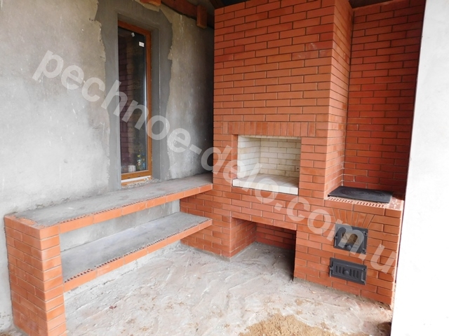

Простенький вариант.
Александр, мне интересно... Что будет использовано в качестве столешницы плиты под казан? Гранит? Керамика?
Просто потом послу ответа, я вопрос сформулирую :)
Будет керамическая плитка, зайдет под плиту, зазоры учтены.

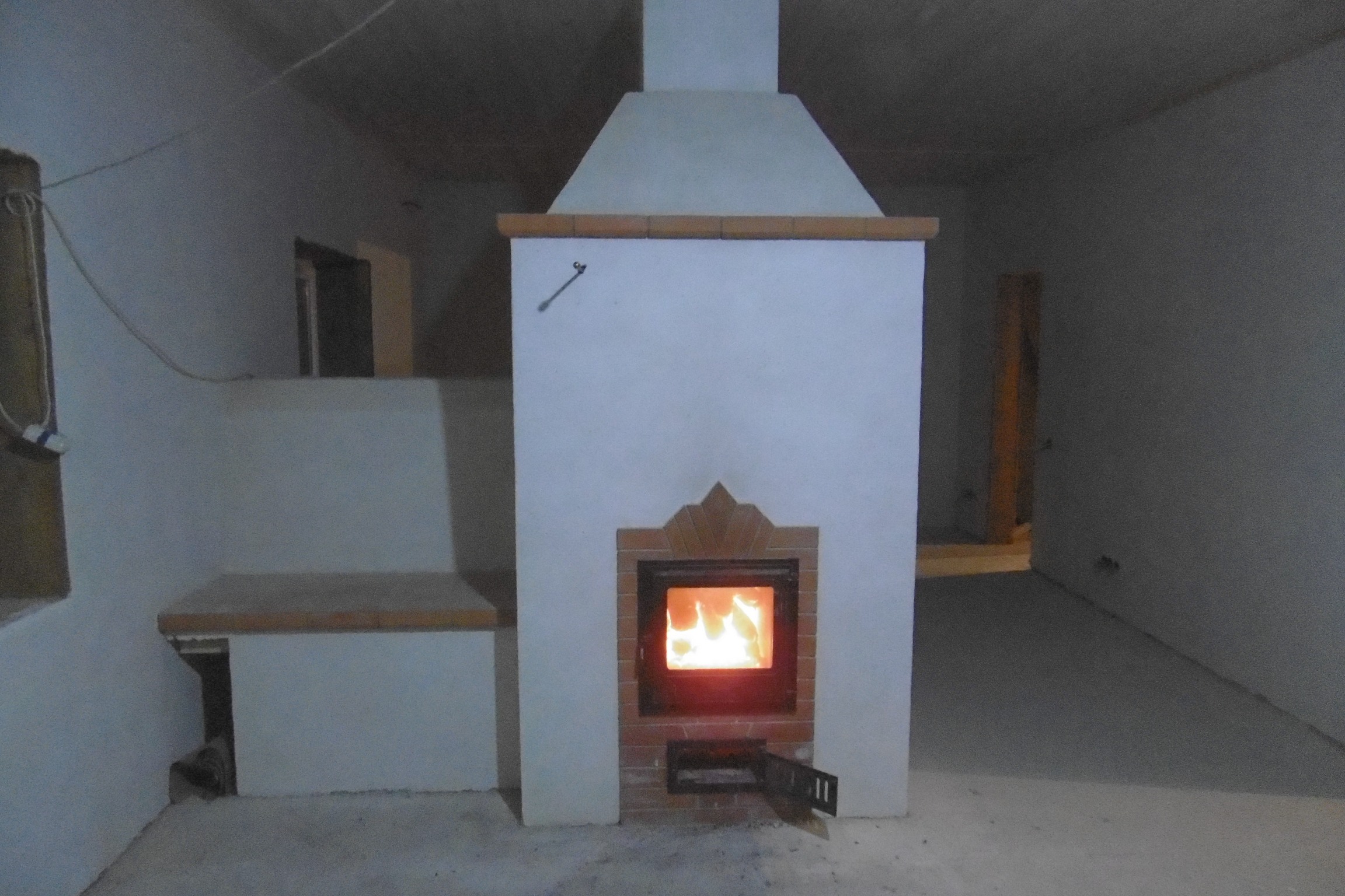

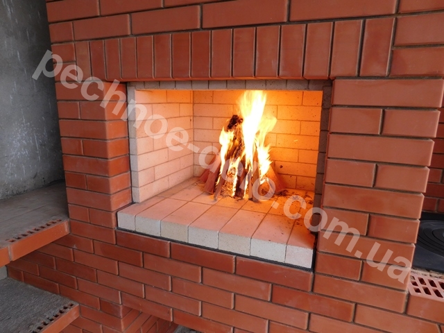

Печь с каминной дверкой, хлебной духовкой и теплым диваном.
У дивана равномерно прогреваются и спинка и сидушка.
Построена летом, прошла проверку. Ее оказалось достаточно для обогрева дома с полезной площадью 150 кв.м. При одноразовой топке в день даже в мороз -20 в доме поддерживалась комфортная для жизни температура.
Дом хорошо утеплен. Поэтому печи хватает.

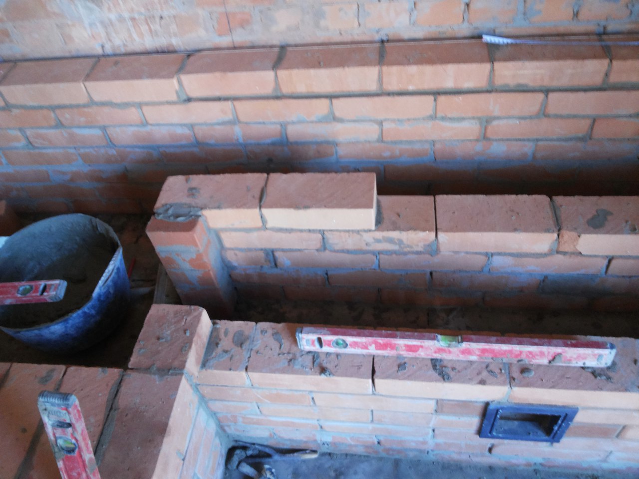

а разве можно использовать такой кирпич?
В отопительных печах раньше засыпали пустоты песком. Просто другого полнотелого красивого кирпича не было. Облицовочный должен быть высокой марки и без трещин.
В уличных комплексах где нагрев стенок печи не обязателен,применять можно. Обычно за ним ставится футеровка из огнеупора.
salix - за меня все ответил. А песком просыпаю пустотки в самых ответственных и прогреваемых местах
А разве дело только в теплопроводности?
мертвому припарка.Если суждено лопнуть от напряги песок не спасет.
тут -нет? при нагреве в кирпиче возникают всевозможные напряги-растяжения- изгибания и прочие попытки его порвать. Пустоты этому помогают.Чтоб такая "помощь" не влияла надо максимально изолировать кирпич от нагрева.....что в отопительных печах недопустимо. В каминах и прочих барбекюшках сойдет
Обращались клиенты печь халтурщика с виду красивая (видно каменщик ложил) из пустотелого потрещяла, в основном кирпич по центру полопался. Сам из пустотелого не делаю, пусть халтурщики делают нам потом печникам больше работы и дороже переделывать:).
Ну это смотря как делать. сейчас уже не строю из облицовочного.
А вот этим печам уже по шесть лет минуло. И все нормально.
