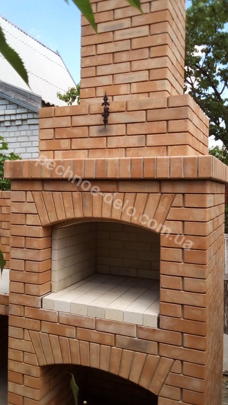

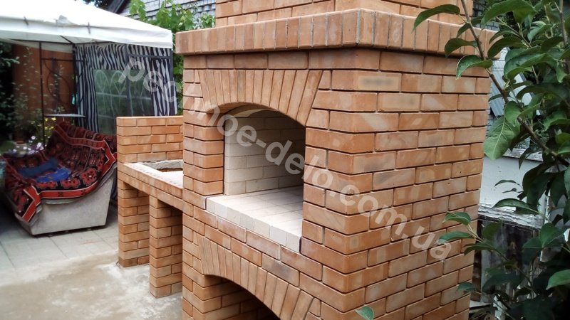

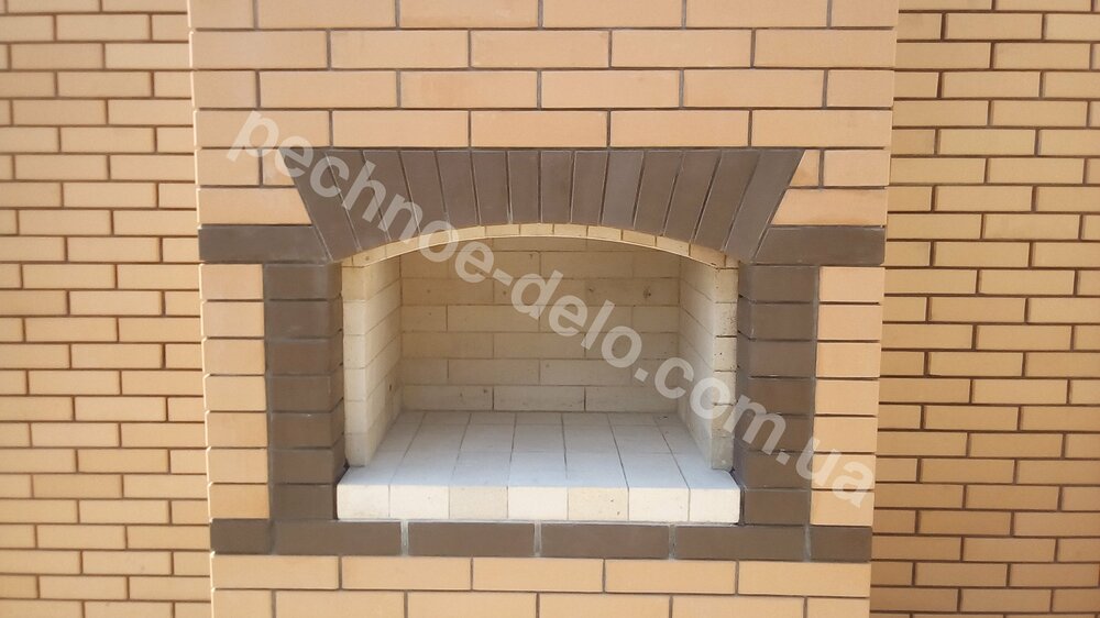

lobane Опубліковано: 10 червня 2017 Поділитись Опубліковано: 10 червня 2017 Супер Чисто практический вопрос, на что (какой клей) собираються колоны пилястры? Посилання на коментар Поділитися на інших сайтах More sharing options...
KODIR Опубліковано: 10 червня 2017 Поділитись Опубліковано: 10 червня 2017 Супер Чисто практический вопрос, на что (какой клей) собираються колоны пилястры? Обычный клей цемент, для плитки Посилання на коментар Поділитися на інших сайтах More sharing options...

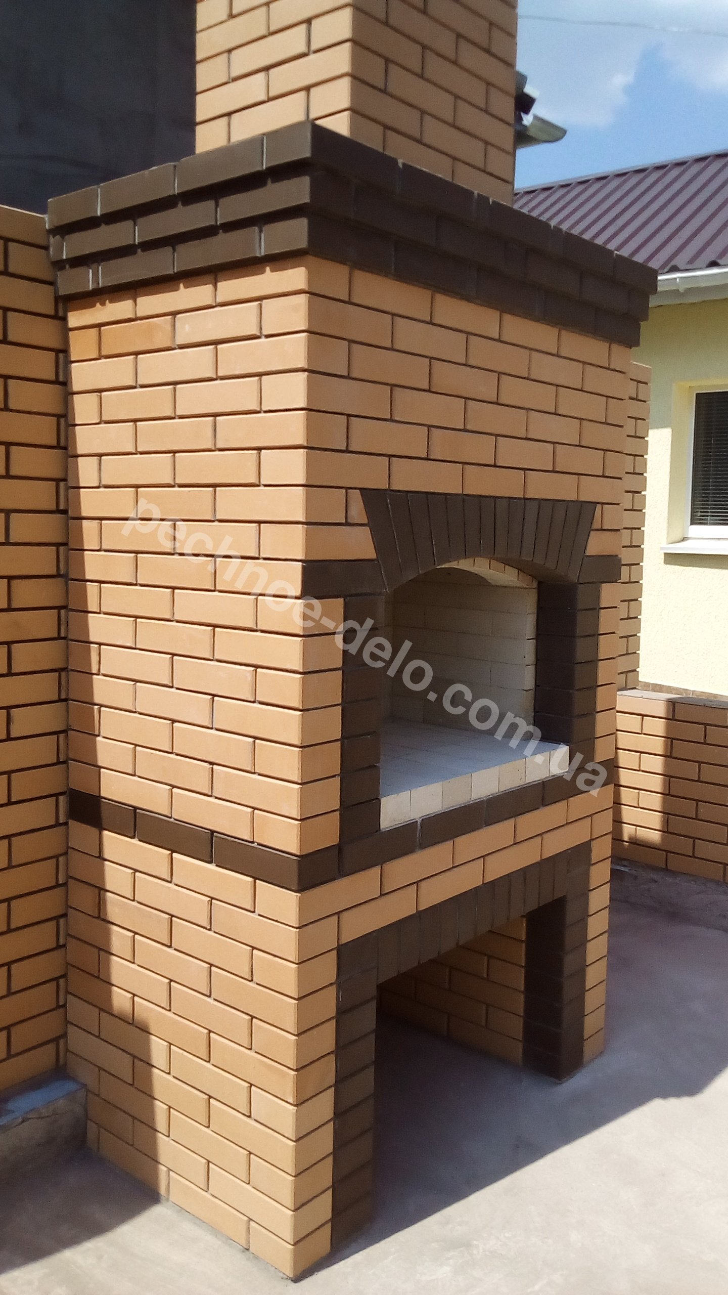

StNick Опубліковано: 10 червня 2017 Поділитись Опубліковано: 10 червня 2017 Сегодня по фоткал недавнюю работу облицовка из какого кирпича? Посилання на коментар Поділитися на інших сайтах More sharing options...
KODIR Опубліковано: 10 червня 2017 Поділитись Опубліковано: 10 червня 2017 облицовка из какого кирпича? Кирпич "Керамейя" Посилання на коментар Поділитися на інших сайтах More sharing options...
StNick Опубліковано: 10 червня 2017 Поділитись Опубліковано: 10 червня 2017 Кирпич "Керамейя" клинкерный? Посилання на коментар Поділитися на інших сайтах More sharing options...
KODIR Опубліковано: 10 червня 2017 Поділитись Опубліковано: 10 червня 2017 клинкерный? Да, марка 350 Посилання на коментар Поділитися на інших сайтах More sharing options...

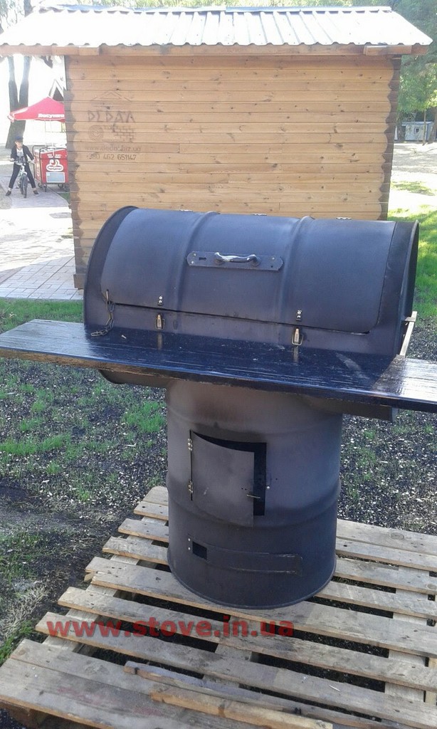

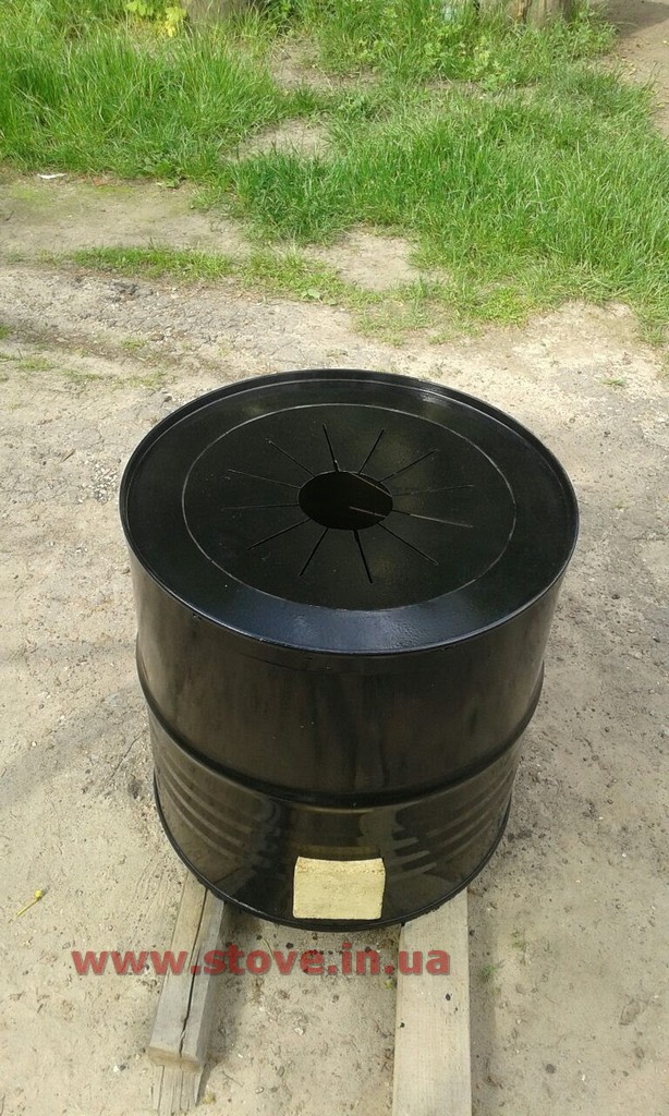

lobane Опубліковано: 19 червня 2017 Поділитись Опубліковано: 19 червня 2017 Не совсем кирпичное. Зато мобильное чудо-юдо печь коптилка, барбекющка Посилання на коментар Поділитися на інших сайтах More sharing options...

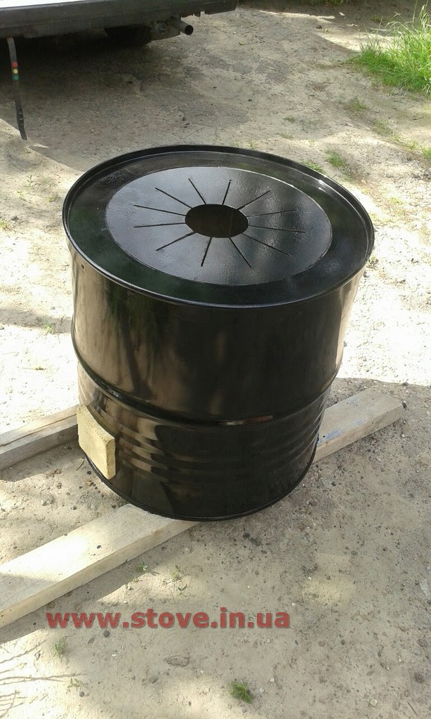

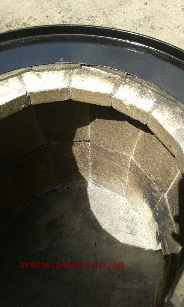

lobane Опубліковано: 19 червня 2017 Поділитись Опубліковано: 19 червня 2017 Ну и улитарный тандыр 1 Посилання на коментар Поділитися на інших сайтах More sharing options...
Игорь&Ира Опубліковано: 20 червня 2017 Поділитись Опубліковано: 20 червня 2017 Ну и улитарный тандыр А можно попросить пояснительный текст? Посилання на коментар Поділитися на інших сайтах More sharing options...

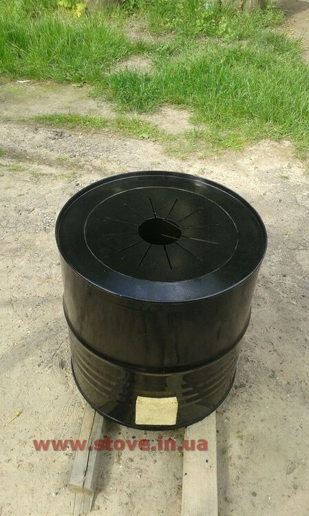

AndyAntonov Опубліковано: 20 червня 2017 Поділитись Опубліковано: 20 червня 2017 Сотая бочка, внутри обложена шамотом. 1 Посилання на коментар Поділитися на інших сайтах More sharing options...
Игорь&Ира Опубліковано: 20 червня 2017 Поділитись Опубліковано: 20 червня 2017 Сотая бочка, внутри обложена шамотом. 1. 100-литровка? А если 200-литровку, чтобы полость больше и шамота потолще (плашмя)? 2. Какой раствор для шамота? Только между шамотом или от стенки бочки тоже? 3. Как сделана крышка над топкой? 4. Чем выкрашена бочка? Посилання на коментар Поділитися на інших сайтах More sharing options...
usanin_n Опубліковано: 20 червня 2017 Поділитись Опубліковано: 20 червня 2017 1. 100-литровка? А если 200-литровку, чтобы полость больше и шамота потолще (плашмя)? 2. Какой раствор для шамота? Только между шамотом или от стенки бочки тоже? 3. Как сделана крышка над топкой? 4. Чем выкрашена бочка? Эх Игорь, вашу бы энергию, да в мирных целях!!! Судя по тому, что вы так часто задаете вопросы в любой ветке и разделе, причем конкретно, по пунктам, то я думаю скоро выедет в свет "ЭНЦИКЛОПЕДИЯ СТРОИТЕЛЬСТВА", под редакцией Игорь&Ира Только если, что я в доле, за идею 4 Посилання на коментар Поділитися на інших сайтах More sharing options...
Игорь&Ира Опубліковано: 21 червня 2017 Поділитись Опубліковано: 21 червня 2017 Эх Игорь, вашу бы энергию, да в мирных целях!!! Судя по тому, что вы так часто задаете вопросы в любой ветке и разделе, причем конкретно, по пунктам А разве другим "чайникам" не интересны ответы на эти вопросы? то я думаю скоро выедет в свет "ЭНЦИКЛОПЕДИЯ СТРОИТЕЛЬСТВА", под редакцией Игорь&Ира Только если, что я в доле, за идею Спасибо за комплимент. 1 Посилання на коментар Поділитися на інших сайтах More sharing options...
lobane Опубліковано: 21 червня 2017 Поділитись Опубліковано: 21 червня 2017 1. 100-литровка? А если 200-литровку, чтобы полость больше и шамота потолще (плашмя)? 2. Какой раствор для шамота? Только между шамотом или от стенки бочки тоже? 3. Как сделана крышка над топкой? 4. Чем выкрашена бочка? Конкретно эта бочка 200 литров. Можно и 100. Шамот распускался толщина 3,5 см, и зарезался под трапецию. Между шамотом и бочкой слой утеплителя, соответственно быстрей нагревается, дольше держит тепло, и красить можно обычной краской. Крышка делается из крышки бочки. Как то так. 4 Посилання на коментар Поділитися на інших сайтах More sharing options...
Игорь&Ира Опубліковано: 21 червня 2017 Поділитись Опубліковано: 21 червня 2017 Как то так. А раствор? :sad: Посилання на коментар Поділитися на інших сайтах More sharing options...
lobane Опубліковано: 22 червня 2017 Поділитись Опубліковано: 22 червня 2017 Мертель мш-28 1 Посилання на коментар Поділитися на інших сайтах More sharing options...

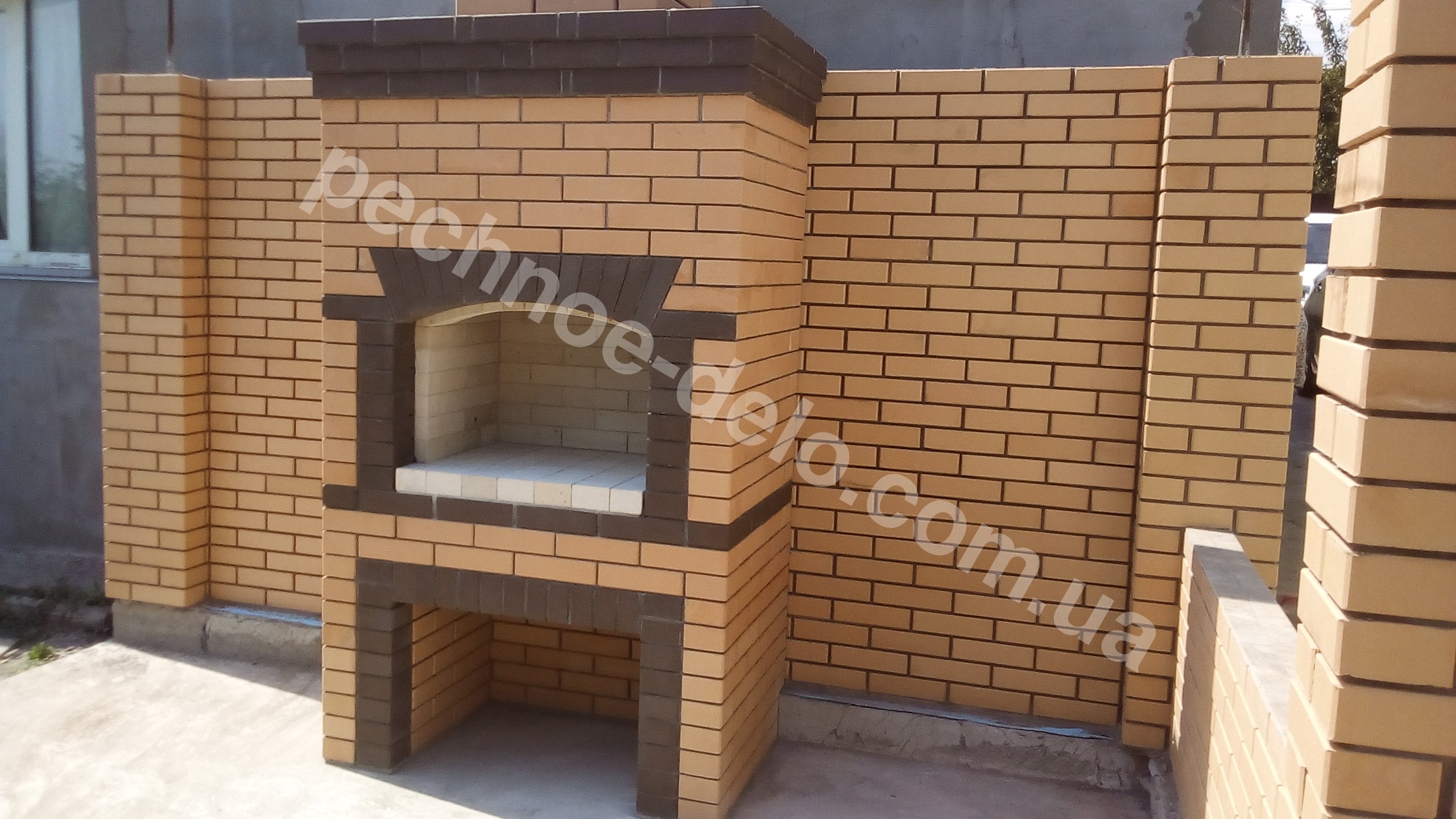

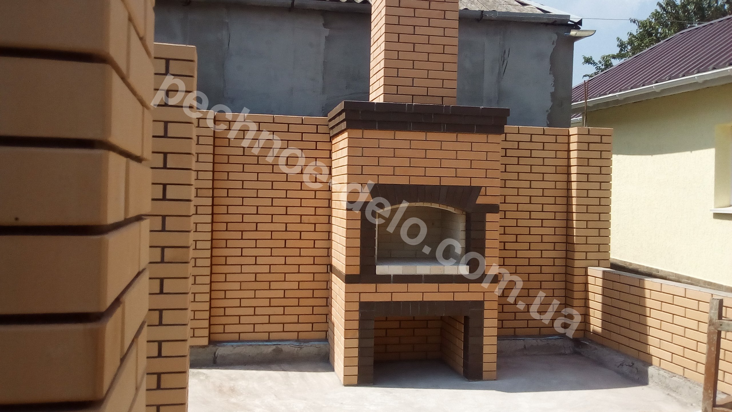

KODIR Опубліковано: 10 липня 2017 Поділитись Опубліковано: 10 липня 2017 Бюджетная работа. 1 Посилання на коментар Поділитися на інших сайтах More sharing options...
Игорь&Ира Опубліковано: 10 липня 2017 Поділитись Опубліковано: 10 липня 2017 Бюджетная работа. Какой тарифный разряд? Посилання на коментар Поділитися на інших сайтах More sharing options...

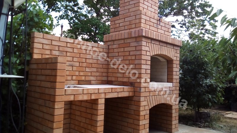

KODIR Опубліковано: 22 липня 2017 Поділитись Опубліковано: 22 липня 2017 Скромненький мангальчик. Посилання на коментар Поділитися на інших сайтах More sharing options...
Virentia Опубліковано: 24 липня 2017 Поділитись Опубліковано: 24 липня 2017 Такое жалко даже огнем пачкать... Посилання на коментар Поділитися на інших сайтах More sharing options...

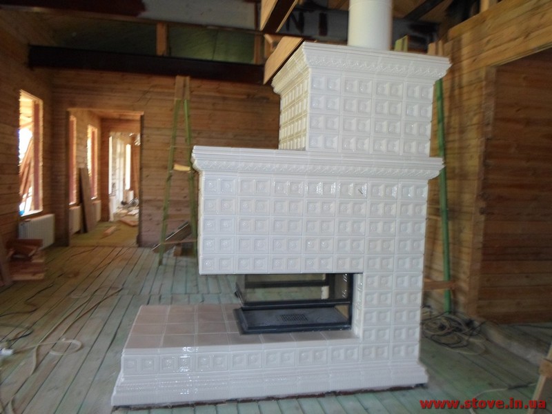

Владимир@Одесса Опубліковано: 6 серпня 2017 Поділитись Опубліковано: 6 серпня 2017 Юрий, раскажите про трехсторонний кафельный камин. stove.in.ua/фотогалерея#jp-carousel-850 Посилання на коментар Поділитися на інших сайтах More sharing options...
lobane Опубліковано: 7 серпня 2017 Поділитись Опубліковано: 7 серпня 2017 Что именно Вас интересует? Строили на одной из закрытых баз отдыха, типа база отдыха для работников одного из заводов. Как потом позже выяснилось, то Ляшко там был одним из заказчиков. Наверное многие подумают что денег не жалели, да на материалы особо не жалели, а вот за работу руки выкручивали. Вот такие у нас слуги народа, все для пролитариата. А завод тот загнулся уже, а база осталась. Да это в прочем часто так сказать по такого рода объектам. Особенно если рестораны или кофе, то безнусюки руки выкручивают торгуются до последней копейки, поэтому часто не получается с ними работать, оно и к лучшему. Это так лирика. А камин тот на базе итальянской топки, которая дурных денех стоит. В основном для эстетики и антуража, а не как отопления. Каркас там был сварен вокруг а не го уже изразцы монтировались. Есть там нюансы но это уже будет большой опус. Посилання на коментар Поділитися на інших сайтах More sharing options...
