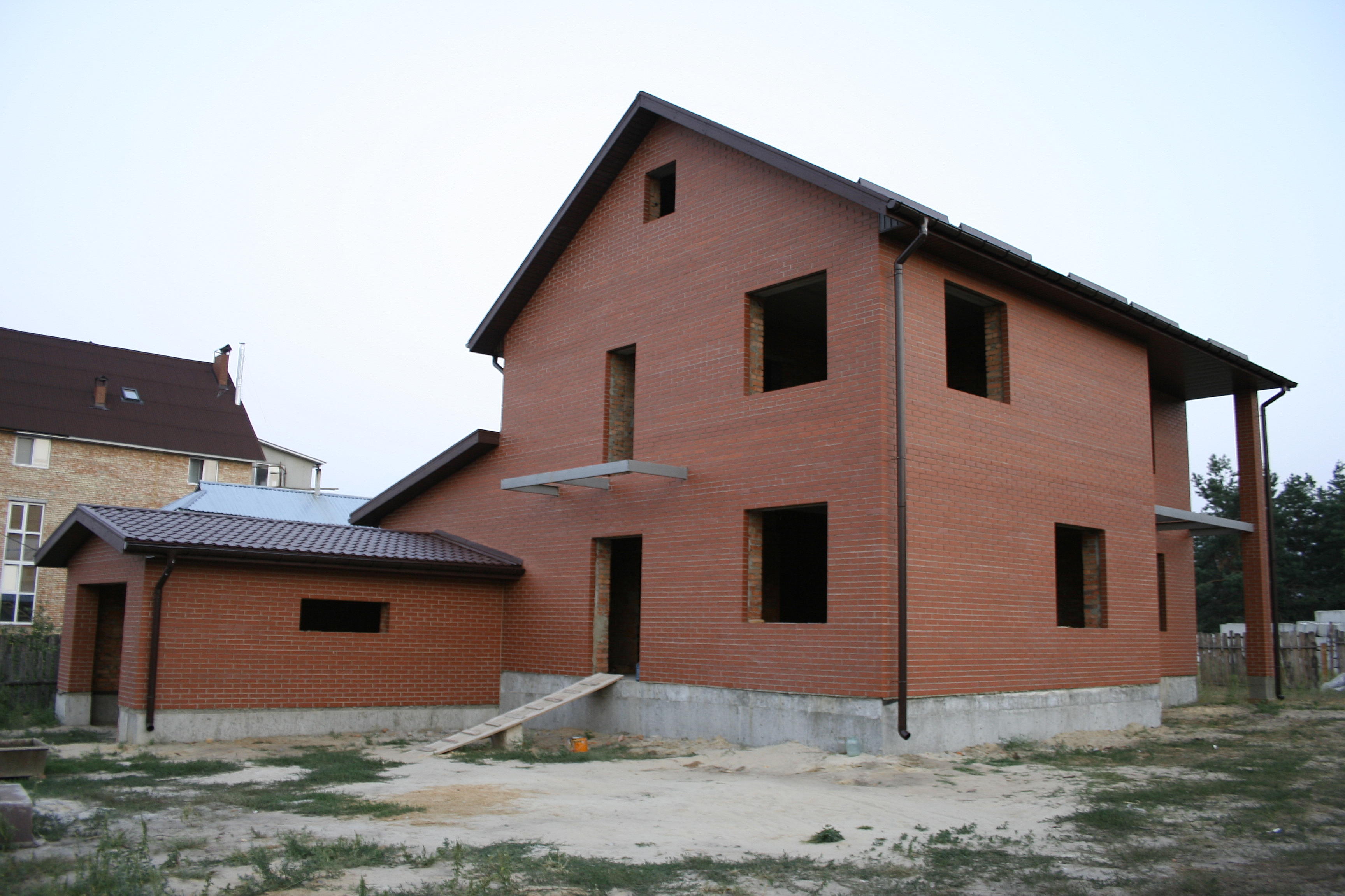

Посоветуйте облицовочный кирпич
Знатная зверюга
Как лучше всего облицевать дачу?

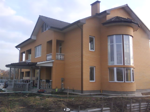

Складывается впечатление, что тут качество расшивки портит картину.
Ну по фотке особо не видно что цвет гуляет, мож разрешение просто маленькое. А швы белым затирали? Окна на зиму ставить будете?
Конечно, на фотографии всего не увидишь. А швы, действительно, получились местами белыми. Но это все косметические моменты, которые, я думаю, можно исправить со временем.
Что касается, окон - уже поставил. Сейчас жду отливы под окна. Обещали на следующей неделе.
Клинкерный кирпич Евротон цвет Корсика
Вот тут видно хорошо, что цвет немного гуляет.
Не боитесь что дом просядет и окна защимит? Я вот тоже хочу поставить до зимы, но как-то стремно, слышал, что дом может просесть сильно.
Фудамент отстоялся 6 месяцев. Почва - песок. Коробка - месяца три стояла.
Не думаю что что-то случится.
Есть какие-то нормативы?

Да пес его знает. Но вообще это так - перестраховка как я понял.
Могу точно сказать, что качественный немецкий АВС или голландский клинкер - это "на века". Влагопоглощаемость до 3%, соответственно не рассыпается, отсутствуют высолы, и т.д. Важно правильно подобрать затирку, она должна быть "для широких швов". Если вопрос экономии, вместо кирпича можно взять плитку под кирпич... есть вариант с готовыми панелями ТЕРКЕР....
