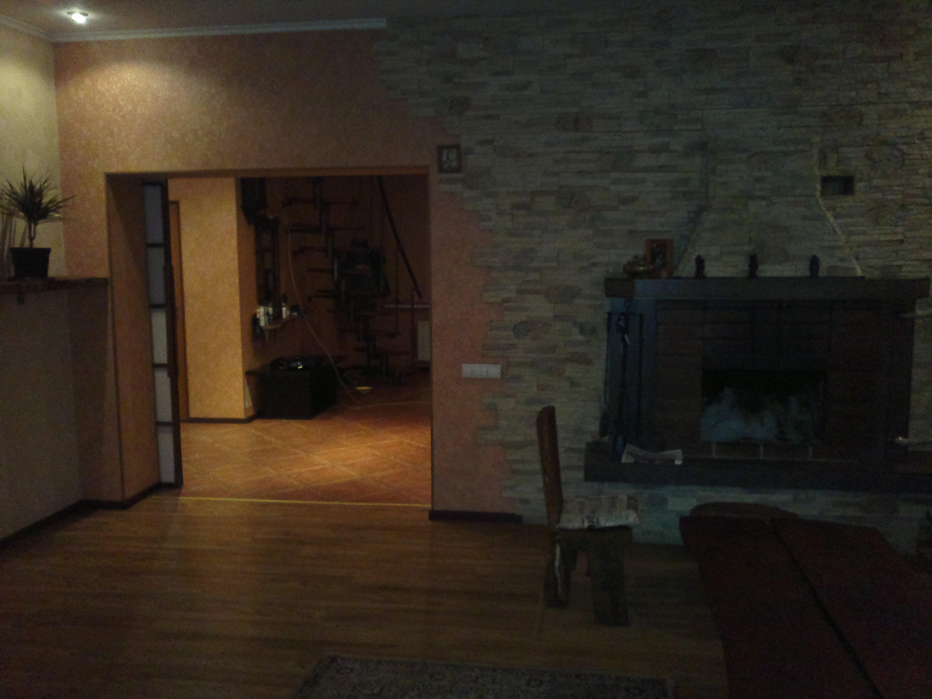

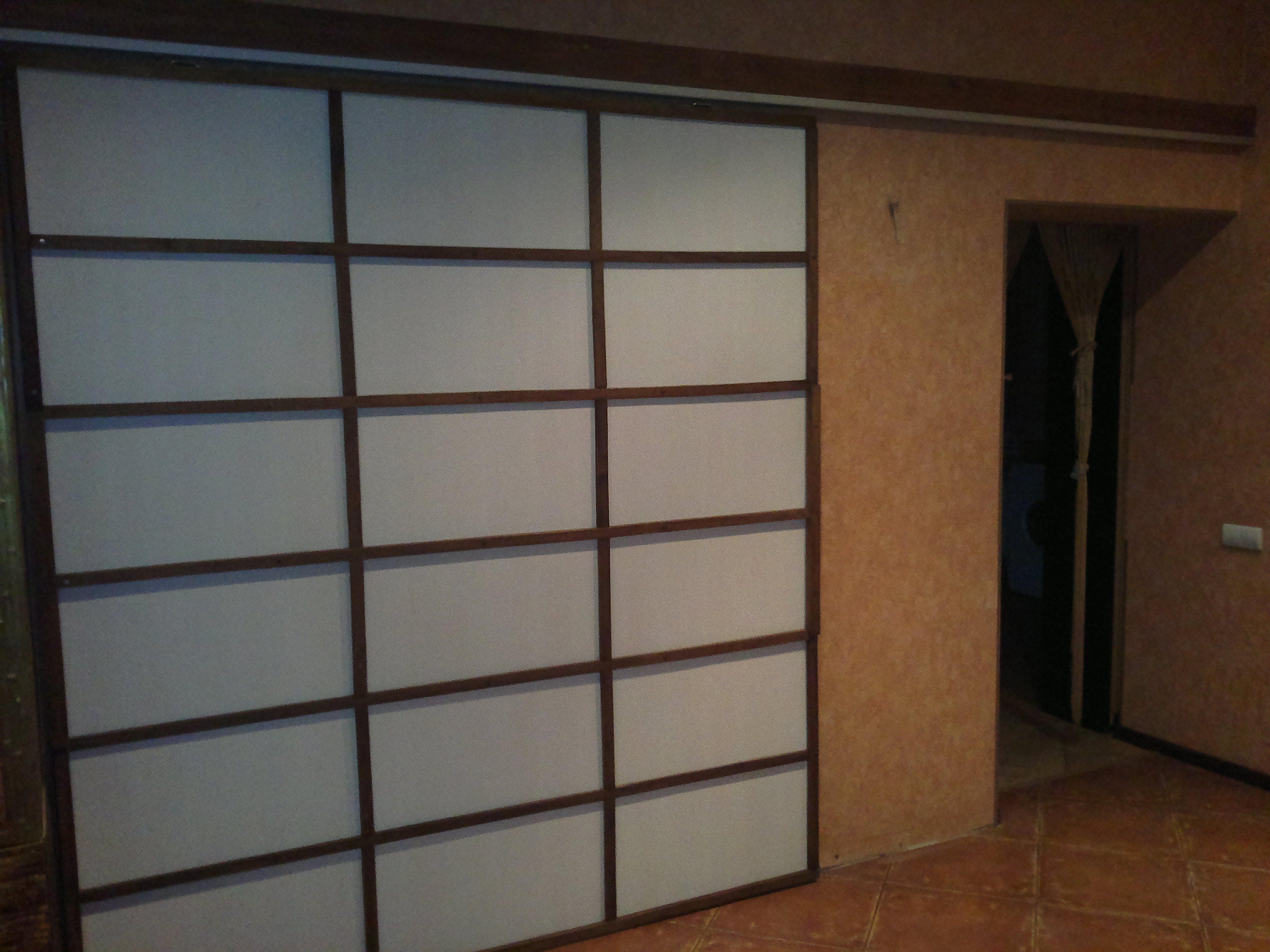

Ламинированное ДСП, сосновый брус брус, фурнитура "degon", дубовые планки обработанные пинотекс -тик
за счет раздвижной двери снят вопрос установки дверей в зале и на кухне. Под деревянный брус выведен провод для подсветки.

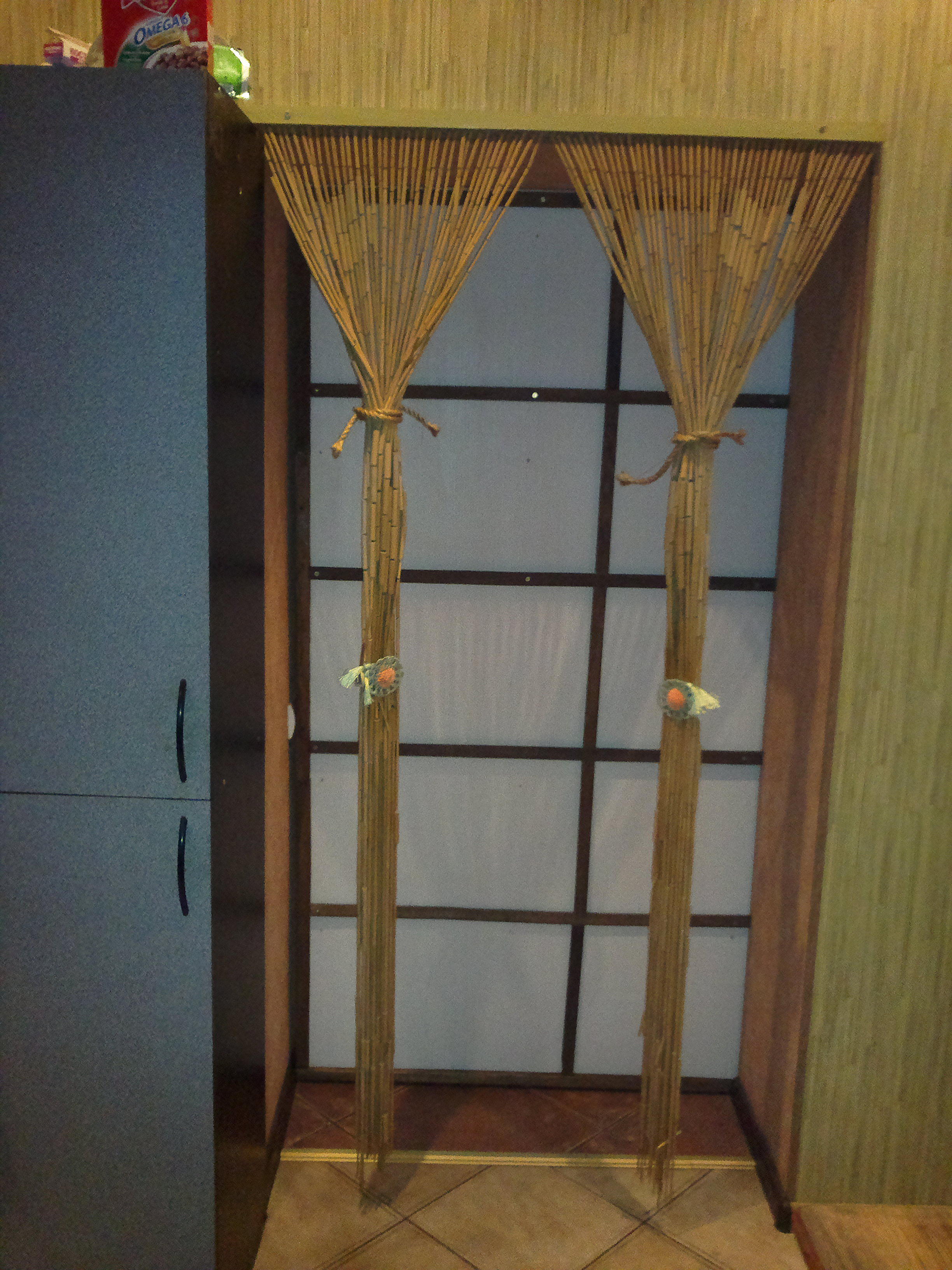

Подскажите, где Вы взяли бамбуковые "висюльки/занавески" на двери. Очень нужно.
старые запасы СССР
эхх, а не знаете где сейчас можно такое купить?
метро нивки, магазин мебель, второе помещение за вн. двориком.
подобные.

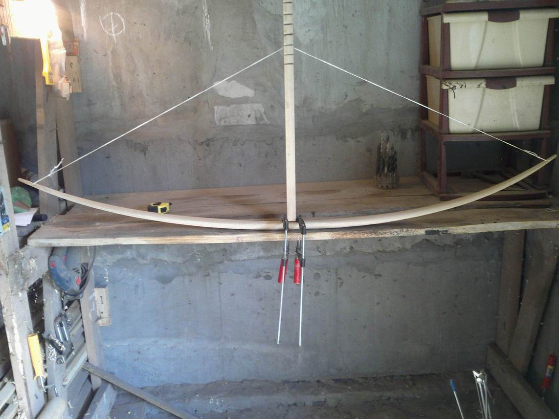

Традиционный английский лук longbow) материал дуб, длина 180 см, сейчас заготовка в процессе тиллерования, после будет вскрыт ....еще не определился льняное масло и воск или может полеуретан.. не знаю спрошу Propeller, затем будут сделаны или куплены стрелы, сплетена или заказана тетива, ) спедующий на очереди бумеранг) лето:lol:
...спедующий на очереди бумеранг) лето:lol:
Это для непрошеных гостей? :shock:
совершенно верно, для развлечения непрошенных гостей:beer:
Тиллерование продолжается, лук с рабочей тетивой растянут на 24 дюйма, слева верхнее плечо
