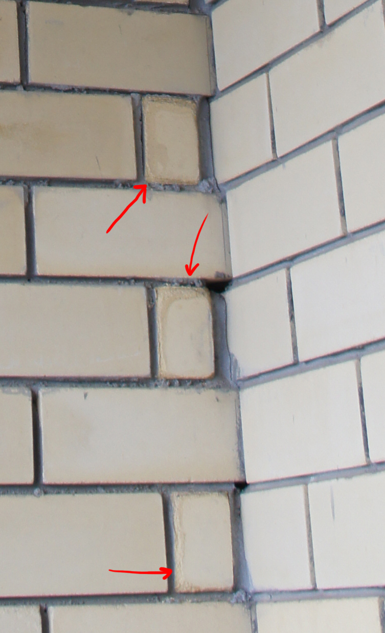

На выходных постараюсь произвести замеры, но могу сказать, что после того как температура воздуха нормализовалась, проблем при кладке больше не возникало. Думаю основная причина образования трещин в кладочных швах была из-за высокой температуры воздуза и резкого высыхания раствора.

Самый лучший способ избежать трещин в кирпичной кладке (да и вообще в любом твердом теле) - деформационный шов.
Ну и отвечая на ваш вопрос в соседней теме - кладка клинкера отличается от обычного тем, что он практически не впитывает влагу из раствора. Соответственно раствор должен быть максимально "сухим" с каким можно работать. Не разгонишься с ним вверх особо. Кладку поправлять тоже особо не получится по ходу. Расшивку приходится откладывать на тот момент, когда раствор уже начинает схватываться. Может сильно измазаться. Зато отлично потом моется.

Извените, не стал перечитывать всех советов, у Вас типичная проблема:
1. Неправильно подобран раствор.
2. Отсустствие правильно выполненного диформационного шва + кладка не армирована или армирована с ошибками. Это все лечиться, не сложно и не очень затратно.

Народ помогите разобраться в причинах образования трещин на лицевой кладке : [ATTACH]65441[/ATTACH] [ATTACH]65442[/ATTACH] [ATTACH]65440[/ATTACH]
На фото обозначено место где пошла трещина, пока самая широкая 2 мм, вроде больше не растет. Кирпич Фагот, связат с основной стеной только гибкими связями пространство между стенками заполнено пеностекольной крошкой :[ATTACH]65443[/ATTACH]
Кладка велась в жару, и температура достига 40 градусов, может от перепада температур кладку порвало за счет расширения уголка над окном?
