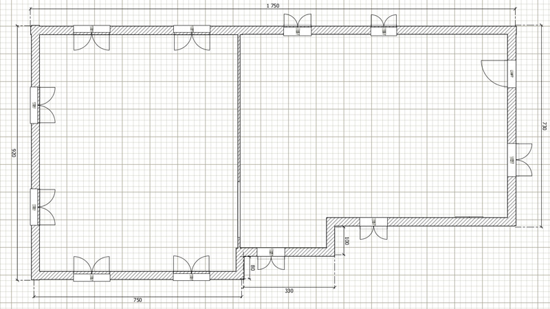

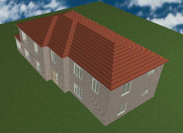

daniel Опубліковано: 29 серпня 2010 Поділитись Опубліковано: 29 серпня 2010 лично я бы может и рассматривал ЦПЧ, если бы не боялся за старый фундамент.. а во вторых на втором этаже у меня нету внутренних несущих стен.. и одну сторону стропил прийдётся опирать мауэрлат, подпёртый стойками в гипсокартонной стене.. 1) вот на фотке по центру видно, что стеночка тоненькая внутри, она на втором этаже будет расположена на кирпичной стене, которая внизу разделяют старое кирпичное и новое термоблочное здание.. верхний этаж будет из термоблока над обоими зданиями, но разделения (капитальной стены) между ними делать не планирую.. 2) на второй фотке изображён макет желаемой крыши (просьба не пугаться самого здания, которое на школу или общагу похоже :D такое вот поместье у меня выходит..) Посилання на коментар Поділитися на інших сайтах More sharing options...
