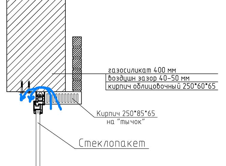

А можно пояснить почему? Окно ведь ставиться ближе к наружной части стены. Поэтому при ширине стенки в 40 см, порядка 30 см остается спрятаным за окном, внтури помещения. Может ошибаюсь, но не вижу здесь особых мостиков холода, кроме самой оконной перемычки...

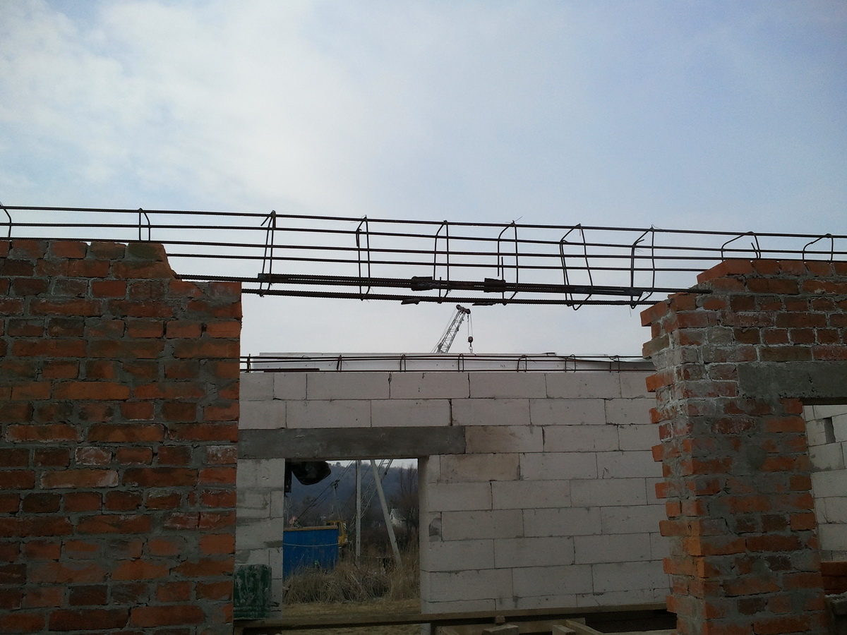

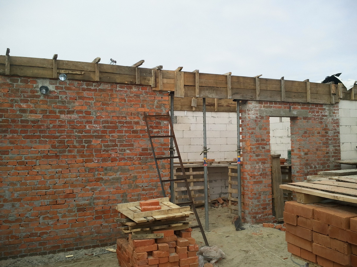

Я делал себе перемычки из 63-го уголка везде по первому этажу. Были проемы вплоть до 2.4 метра (правда на него не опиралась терива), несущие проемы были до 1.8 метра.
Не надо забывать что при использовании теривы монолитный пояс "интегрирован" в само перекрытие, и его можно дополнительно усилить в местах над проемами. В случае опирания балок теривы на проемы я насувал арматуры так сказать вовнутрь каркассов балки.
Вобщем пока полет нормальный. Есть даже такая увереность что если срезать уголки то все будет держатся :twisted:
Вот смотрите, в глади стены холоду надо 40см толщины преодолеть, а через откос 6-8-10...см, т.е. в разы меньше.

Тогда на окнах конденсат возможен.
в каком конкретно месте? Если пенопласт притулить вплотную к МП профилю.
На раме, возможно на стёклах, обычно когда зазор между рамой и откосом мал или плохо запенили или слишком наружу раму вынесли. Утеплив откос тока изнутри, мы отсекли тепло из дома и тем самым понизили температуру в зоне примыкания рамы к стене. Малейший косяк из приведённых выше - конденсат в морозы.

Я исходил из таких соображений. Для 5 см пенопласта R = 1.25 и для 10 см газобетона это где-то 0.7 т.е в сумме сопротивление теплопередаче около 2. При этом, верхний ряд камня над перемычкой будет "висеть" (образно говоря) лишь на 5 см, так как пенопласт не будет выполнять несущей функции. Остальные же 35 см будут опираться на арм.бетон и газобетон.
Если использовать только утеплитель - то для получения того же значения сопротивления теплопередачи надо 8 см пенопласта. В таком случае верхний камень будет "висеть" уже на 8 см, и только 32 см будут опираться на арм. бетон.
Возможно параноя, но решил, что пусть лучше 10 см газобетона в этом пироге выполняют и несущую и утепляющую функции :)

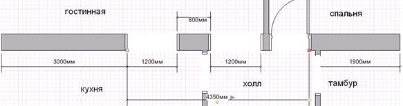

2) есть внутренняя несущая стена общей длинной 9,5м - на нее с двух сторон будут ложиться пустотки (кроме холла - там будет лестничная площадка). Края (3м с одной и 2 с другой) выложены уже из газоблока. Подскажите, как организовать проемы.
см рис:
Дверь в спальню будет обычная межкомнатная высотой 2м, в гостинной будет две арки в холл и кухню высотой чуть выше (~220-230). Посоветуйте, как лучше и надежнее организовать перемычки? Залить ли над арками одну длинную балку + захватить на дверь (между аркой и дверью небольшой столбик получается, выдержит ли он балку) ? Или над каждым проемом лучше отдельную перемычку? . И центральный столб между арками - его из кирпича лучше? Напомню, что с двух сторон будут опираться панели..
Идеальный вариант - пустить армопояс по этой стене. Я себе так и сделал. Тем более что плиты у Вас по бокам будут опираться на газобетон. Над проемами увеличить высоту армопояса, чтобы получились перемычки.

блин, не догадались мы центральную стену из кирпича выгнать, а начали из гб. Теперь немного беспокойно :(
Есть ли смысл столбик между двумя проемами из кирпича делать для подстраховки или опорание все-равно будет на крайние точки, т.е. стену из гб (см рисунок в посте через один выше)?
чтото не заметил двутавра на фотке. Это в этом же проеме - т.е. кроме 6и прутов арматуры ещее и двутавр? Просто пытаюсь понять, сколько арматуры связать.
нет, двутавр, точнее балка, сваренная из двух двутавров, будет лежать в другом месте, а здесь только арматура (4 прута ф12 от армопояса и снизу 2 прута ф24, были старые обрезки)
кирпич я применял в большей степени из-за теплоемкости, плюс в стене проходят каналы вентиляции и канализации.
Смысл есть, и делать желательно из кирпича, не уверен что газобетон выдержит. Хоть я и не конструктор, но по логике на этот столбик приходится более трети общей нагрузки балки.
