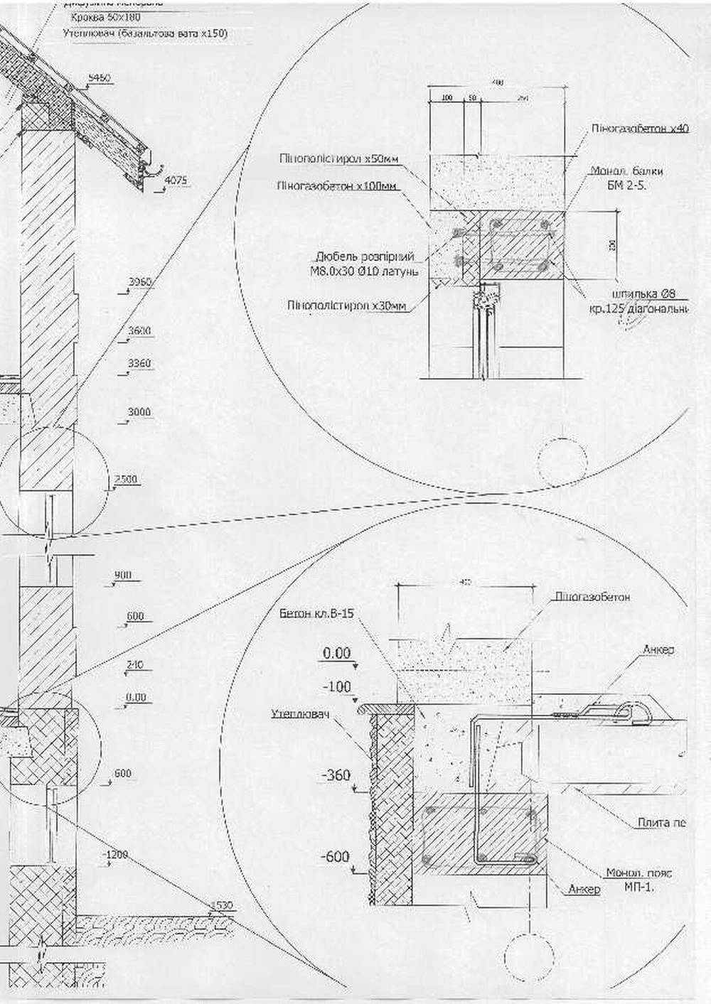

Igor_M Опубліковано: 11 квітня 2011 Поділитись Опубліковано: 11 квітня 2011 подходим к этапу перемычек (а там и до армопояса недалеко) где-то на форуме (скорее всего другом) прочитал, что ЭППС или пенопласт в армопояс необходимо укладывать ниже железобетона, т.к. будет выпадать роса (извиняюсь за, может быть, неправильную терминологию) - приводились даже фотографии с мокрым углом, хоть и не уточнялось, как именно был залит армопояс. Холод будет идти по наименьшему сопротивлению. Получается 3 возможных пути: - 40см ГБ (стена) - 10см ГБ + ЭППС (5-10 см) + бетон - и наконец всего 15-20см ГБ + бетон Я опасаюсь такого же эффекта в перемычках. Ведь получается, что за окном (изнутри дома) сверху голый бетон. Может мои опасения безпочвенны и кто-нибуть развеет их? Вот как у меня выглядит этот узел... Видно, что после установки окна откосы снаружи оклеиваются эппс 30мм, таким образом "перекрываются" мостики холода... Вариант в jpg не очень хорошего качества, поэтому выкладываю еще и в pdf... То, что внутри дома бетон, так ничего страшного. Откосы изнутри планирую гипсокартоном зашить... вверху, где голый бетон, возможно под гипсокартон базальтовой ваты плотной положить 2-3см...Перемычки наружных стен.pdf Посилання на коментар Поділитися на інших сайтах More sharing options...
lis333 Опубліковано: 11 квітня 2011 Поділитись Опубліковано: 11 квітня 2011 В этом году продолжаю стройку. Первый узел: Использую газобетон 400мм ширина, 250 мм высота. Планировал залить на месте перемычку во всю ширину 400 мм, высотой 150 мм. 3 прутка 10мм арматуры снизу и сверху. На перемычку уложить блок 100 мм высотой. Второй узел: Армопояс под плиты шириной 200 мм, высотой 240 мм. (внешняя стена). + 50 мм пенопласта + 150 мм доборный блок. Понимаю что будет мостих холода в виде перемычке полной шириной, но боюсь использовать U блоки. Т.к. внешняя часть U блока (опалубки) совсем узкая, а нагрузка на нее будет пол веса второго этажа блоков. Может в этом я и неправ, но немного перестрахуюсь. Кстати что вы думаете о высоте 150 мм перемычки, нормальная? Посилання на коментар Поділитися на інших сайтах More sharing options...

kukish Опубліковано: 31 травня 2011 Поділитись Опубліковано: 31 травня 2011 Для уверенности забивали с внутренней стороны по 2 дюбеля специальных "елочка" для газобетона. Пока держится забивали сразу т.е. до заливки перемычки? и что это за елочки? чет не слышал ни разу. а почему от пенопласта отказались? хоть и мне местные твердят мол не надо пеник, юг поди. Посилання на коментар Поділитися на інших сайтах More sharing options...
viktor-gon Опубліковано: 31 травня 2011 Поділитись Опубліковано: 31 травня 2011 забивали сразу т.е. до заливки перемычки? и что это за елочки? чет не слышал ни разу. а почему от пенопласта отказались? хоть и мне местные твердят мол не надо пеник, юг поди. Да, сразу до заливки. Вот такое вот www.p-tools.ru/index.php?productID=1912 и в него вкручивали саморез длиной 10 - 12 см. Точно уже не помню. От пенопласта отказался по двум причинам. 1. Пенопласт внутри - тогда газобетон будет держаться только на шпильках, и было страшно что он отвалится. А много толстых шпилек будут выполнять роль тех же мостиков холода. 2. Пенопласт снаружи - будет граница материалов, и потом, при отделке могут возникнуть проблемы - хотя достоверной информации на этот счет у меня нет. А так, 10 см газобетона приблизительно равняется 3 см пенопласта, что уже неплохо для перемычки... Посилання на коментар Поділитися на інших сайтах More sharing options...

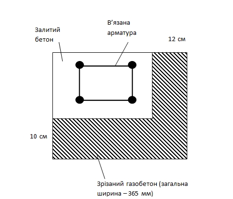

olexmail Опубліковано: 19 червня 2011 Поділитись Опубліковано: 19 червня 2011 У меня тоже назрела проблема с оконными и дверными перемычками. Поначалу хотел сделать из U-блоков, но поставщики сказали, что если привезут то явно битые и брать не захочу... Так что сейчас химичу уже из того что есть. Есть вот такой вариант: несколько блоков пропилить (зависимо от ширины проёма) и склеить между собой, на земле залить бетоном с арматурой, подождать высыхания и тогда поставить. Что на эту перемычку скажете? Посилання на коментар Поділитися на інших сайтах More sharing options...
kukish Опубліковано: 19 червня 2011 Поділитись Опубліковано: 19 червня 2011 У меня тоже назрела проблема с оконными и дверными перемычками. Поначалу хотел сделать из U-блоков, но поставщики сказали, что если привезут то явно битые и брать не захочу... Так что сейчас химичу уже из того что есть. Есть вот такой вариант: несколько блоков пропилить (зависимо от ширины проёма) и склеить между собой, на земле залить бетоном с арматурой, подождать высыхания и тогда поставить.[ATTACH]117340[/ATTACH] Что на эту перемычку скажете? газобетон, наверное 375, а не 365? а потом поднять еще нужно осилить, конечно зависит от длины перемычки, но все же вес будет немалый. мы так залили плиту 2мХ0,6мХ0,1м с прицелом на то, что потом перетянем "куда надо", та вот три немалых человека это чудо едва смогли перекантовать на пару метров, о "нести куда-то на руках" не было даже и речи! Посилання на коментар Поділитися на інших сайтах More sharing options...
