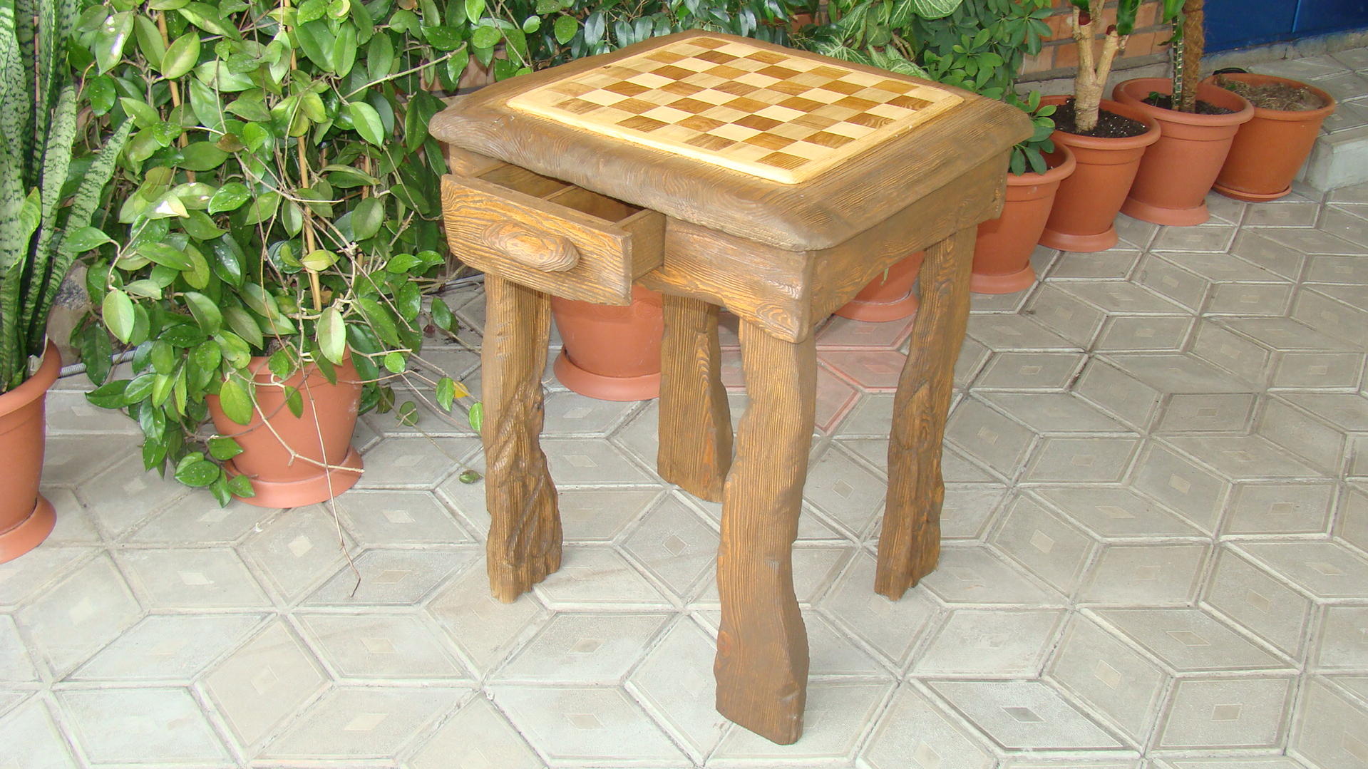

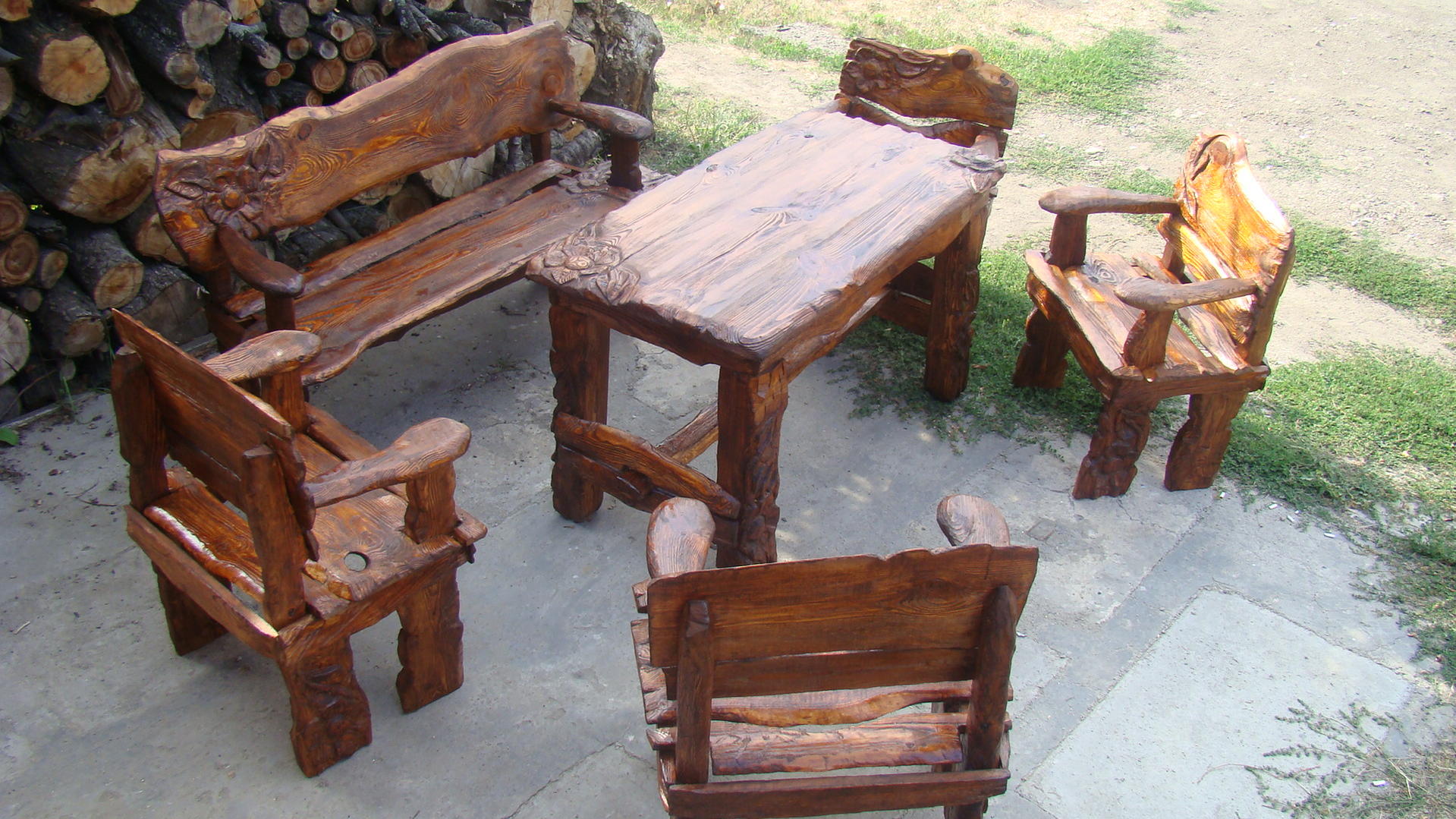

То что на первой картинке - -такие кресла массивные и столик перед камином - -я видел сегодня в Эпицентре на Поздняках..... Ну очень похоже...
Спасибо! На выходных съездим посмотрим , хотя в Днепропетровске ассортимент отличается от Киева ( не в лучшую сторону :))

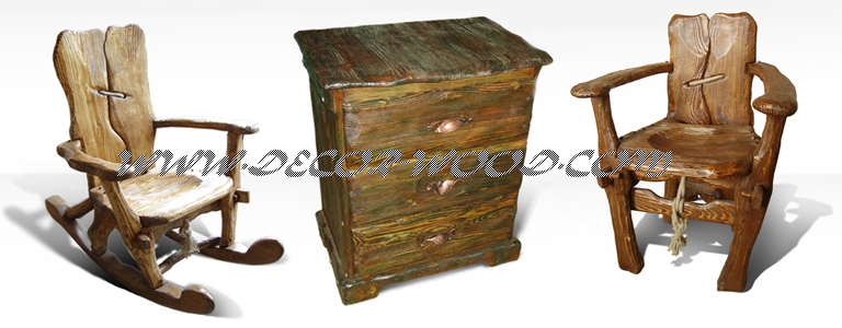

Є виробник таких меблів і на Західній Україні , при чому до дизайну причетна творча група дизайнерів . Тобто можлива розробка цілих дизайнів в такому стилі.
www.decor-wood.com/galereya

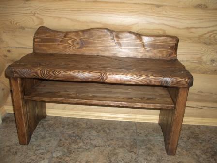

Мы делаем браширование балок перекрытия для интерьера. Хочу показать, что получается, и посоветоваться. Вопрос такой. После обработки болгаркой со щеткой получилось очень хорошо: вот так, как на фото. Но когда стали порывать Сенежем, стало хуже, чем было. Попробовали дуб, потом тик. Дуб вообще никакой. Рабочий предлагает выбросить дорогой Сенеж и покрывать дешевой морилкой, а потом лаком. Но лак создает блестящую поверхность, что нежелательно, и закрывает поры дерева. Но и так оставить балки нельзя, надо ведь обработать:
Если я правильно разобрал изображение на фото, Вы балки после пилорамы не строгали и не шлифовали, а сразу брашировали? И не устраивают поперечные полоски от пилы, которые проявляются морилкой? Если да, то это надо "лечить" подготовкой поверхности ДО брашировки.
Если "дешевая морилка" Вас в принципе устраивает, то замените лак на масло - и экологично, и матовая поверхность.
Вот так получилось:
Мы прошли балки паяльной лампой (сожгли ворс в ямках), а потом пошлифовали. Может это решит вашу проблему, просто по фото не совсем понятно в чем проблема.
Балки покрываем Сенежем цвет тик и орех (разницы между ними нет). Два раза, потом шлифуем наждачкой, потом покрываем третий раз. Получается очень хорошо. Фото будут позже. А вот вагонку смерека будем обрабатывать паяльной лампой, потому что железная щетка рвет волокна, а полипропиленовая идет очень трудно. Не стоит затрат.
