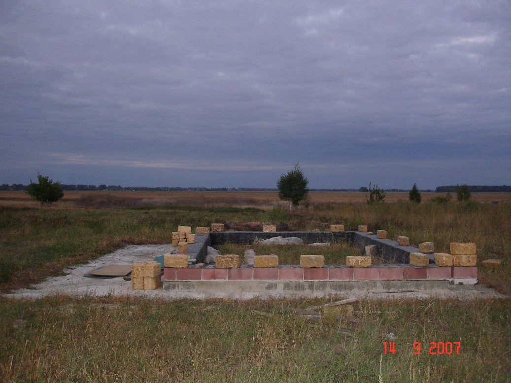

я заядлый каркасник и стал таким тут на форуме. Построил не один каркасный дачный домик, теперь думаю и себе построить, но тут возникла проблемка, все домики строили на столбч фундаменте, т.е. перекрытие пола: дерев брус с класич утеплением и обшивкой половой доской без наворотов "теплый пол".

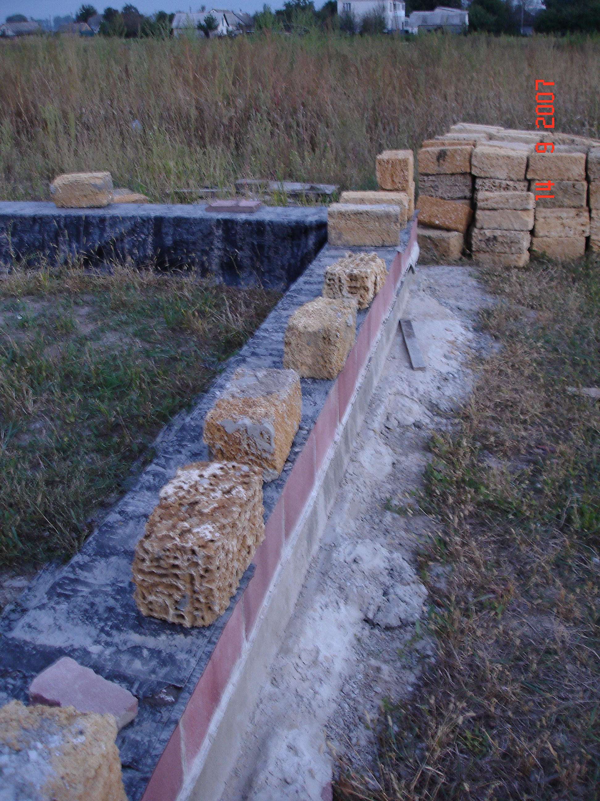

Я же по началу хотел строиться из ракушняка и залил ленточный фундамент см рис. теперь подсчитав и взвесив перехожу на каркасник, но проблема пола осталась: как сделать пол 1эт так чтобы положить систему эл. теплого пола? понятно сначала засыпка, а дальше....?
мысли следующие: керамзит с цементно-песчаным раствором (керамзитобетон) им вывести "0" по гидроизоляцию см рис, а дальше, имея площадку, строить классич каркасник и на фин отделках прокладывать "Т пол" в соответствии с инструкцией.
