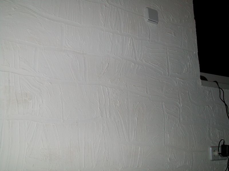

Rack Опубліковано: 2 вересня 2010 Поділитись Опубліковано: 2 вересня 2010 Возможно вопрос будет несколько ламерский,но прошу ногами не пинать,я только учусь Итак,имеем комнату,достаточно ровно оштукатуренную ЦП смесью по маякам.Комнатя является вторым этажом гаража,поэтому не будет жилой,а лишь периодически будет использоваться как место для отдыха,поэтому вложение средств подрозумеваем минимальное.Но не хотелось бы чегото совсем убогого,потому и заморачиваюсь ;) Задача: окрасить стены прямо по ЦП штукатурке,таким образом,чтоб наименее заметны были неровности и шероховатости покрытия,без предварительного выравнивания стен.Слышал о смешивании краски с финишной шпаклевкой,и нанесении ее фактурным валиком,выходит что-то наподобии шагрени,под которой скрываются все шероховатости стены.Быть может есть какая то бюджетная декоративная штукатурка,которая даст подобный эффект? Жду советов и комментариев,заранее благодарен всем откликнувшимся. Посилання на коментар Поділитися на інших сайтах More sharing options...

tuw Опубліковано: 5 вересня 2010 Поділитись Опубліковано: 5 вересня 2010 возьмите обычную шпаклевку,заколеруйте её цветом,разведите жидко и закатайте валиком.когда подсохнет,счистите гребешки(выступы) и вскройте водным лаком.чистый бюджет:) Посилання на коментар Поділитися на інших сайтах More sharing options...
AНДРЮША Опубліковано: 6 вересня 2010 Поділитись Опубліковано: 6 вересня 2010 Я мазал белой шпатлевкой Мастер. Потом окрасил белой водоэмульсионкой. Посилання на коментар Поділитися на інших сайтах More sharing options...
Rack Опубліковано: 8 вересня 2010 Автор Поділитись Опубліковано: 8 вересня 2010 Вот о чем то подобном я и думал - использовать финишную шпаклевку,как я понимаю? Разводить водой до состояния густой краски-так ? Посилання на коментар Поділитися на інших сайтах More sharing options...
AНДРЮША Опубліковано: 9 вересня 2010 Поділитись Опубліковано: 9 вересня 2010 Ну да, финишная шпатлевка Мастер. Разводил до состояния сметаны и мазал на стены рукой в резиной перчатке. Фактура зависит от вашей фантазии. Посилання на коментар Поділитися на інших сайтах More sharing options...

мастерок Опубліковано: 9 вересня 2010 Поділитись Опубліковано: 9 вересня 2010 Вы сами подсказали один из видов бюджетной отделки-накладываем толстым слоем 3-5мм любую акриловую шпаклёвку,сушим феном чтоб полопала,красим и быстро по свежему снимаем поролоновой тёркой,получаеться обалденный эффект "старой стены".Себестоимость-15 грн м2.В эту себестоимость входит ещё целая куча приколов,которые можно сделать из готовых акриловых шпаклёвок при наличии фантазии и ровных рук.И если бы она отваливалась после сезона отопления,то ручки мне давно пообламывали,городок у нас небольшой,спрятаться негде. 1 Посилання на коментар Поділитися на інших сайтах More sharing options...

Rack Опубліковано: 20 вересня 2010 Автор Поділитись Опубліковано: 20 вересня 2010 А твердо настроены сэкономить? Есть вариант краски для создания рельефных покрытий, которая наносится без предварительной шпаклевки. Она также хороша тем, что перекрывает мелкие трещинки. но не дешевая))) Твердо.Мы делаем такую краску собственными руками путем смешания краски,гипсовой смеси(типа РОТБАНД) и мела.Ничего так выходит,как для комнаты отдыха над горажом.И прилично дешевле чем любой структурный материал. Посилання на коментар Поділитися на інших сайтах More sharing options...
timoua Опубліковано: 23 липня 2018 Поділитись Опубліковано: 23 липня 2018 Вы сами подсказали один из видов бюджетной отделки-накладываем толстым слоем 3-5мм любую акриловую шпаклёвку,сушим феном чтоб полопала,красим и быстро по свежему снимаем поролоновой тёркой,получаеться обалденный эффект "старой стены". А "акриловая" это обязательное условие? А если например взять кнауф финиш? На ютубе есть ролики там где советуют брать финиш со стартом и мешать 1:1 и далее по плану... У меня вопрос - будет ли это держаться на стене, выготовленной финишной шпаклевкой или же отвалится? Посилання на коментар Поділитися на інших сайтах More sharing options...
indecor Опубліковано: 23 липня 2018 Поділитись Опубліковано: 23 липня 2018 А "акриловая" это обязательное условие? А если например взять кнауф финиш? На ютубе есть ролики там где советуют брать финиш со стартом и мешать 1:1 и далее по плану... У меня вопрос - будет ли это держаться на стене, выготовленной финишной шпаклевкой или же отвалится? Кварц-грунт решает эту проблему. Из гипсовых не можно, а нужно - мешаете изо с сатеном 1:1 и фактурите как душа пожелает. Я еще грунта в воду даю 1:5 где-то, чтоб было прочнее и не пылило после высыхания 1 Посилання на коментар Поділитися на інших сайтах More sharing options...
