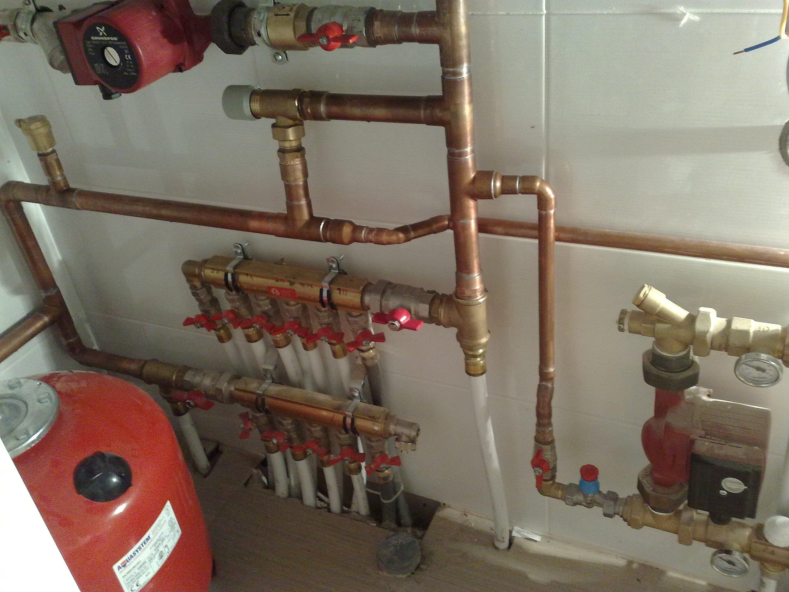

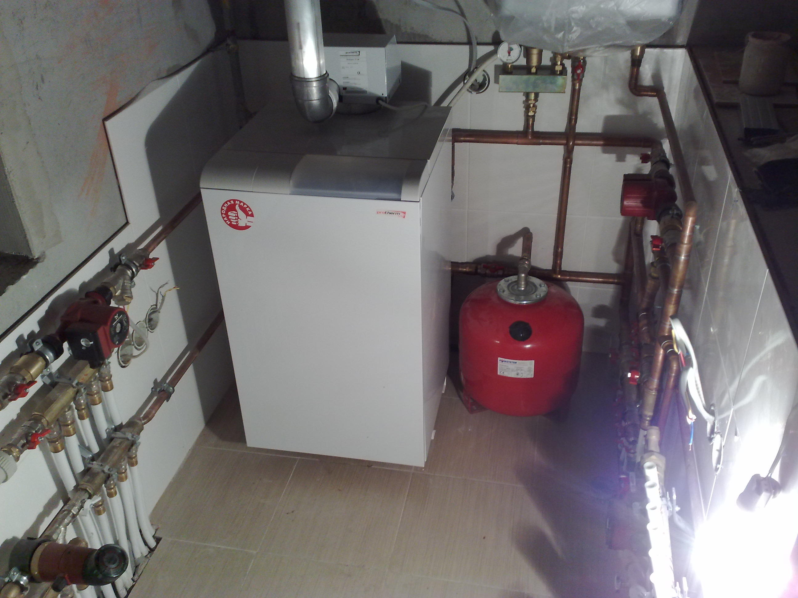

Ну ну, не задавайся. Это конечно чего то да стоит. Но, хорошо бы в этот список добавить медь. .
А медь у меня тоже есть, но только для котельных....разводки не хочу...
вот например делал вашу работу: впихивал сложновпихуемое
А чтобы работать в углах, стене, и со всеми видами труб нужно купить Ремс, а насадки по желанию и надобности. Уже 4 года он меня выручает.
Ну Ремс- пресс у меня есть...правда с насадками до 25 диаметра только...и правда пользуюсь редко...подумываю продать
Нет, просто я люблю ящички.
Эхх...тоже люблю ящички, но так как приходится ехать из Житомира в Киев и брать с собой все возможное да и машина не резиновая хоть и караван, поэтому про ящички приходится забыть и распихивать по кулечкам и по закуткам в машине....как-то делал уборку в машине...нашел под сидением пасажира кулек с ТЕСЕшной латунью на гривен 600.....приятно находить такие НЗ

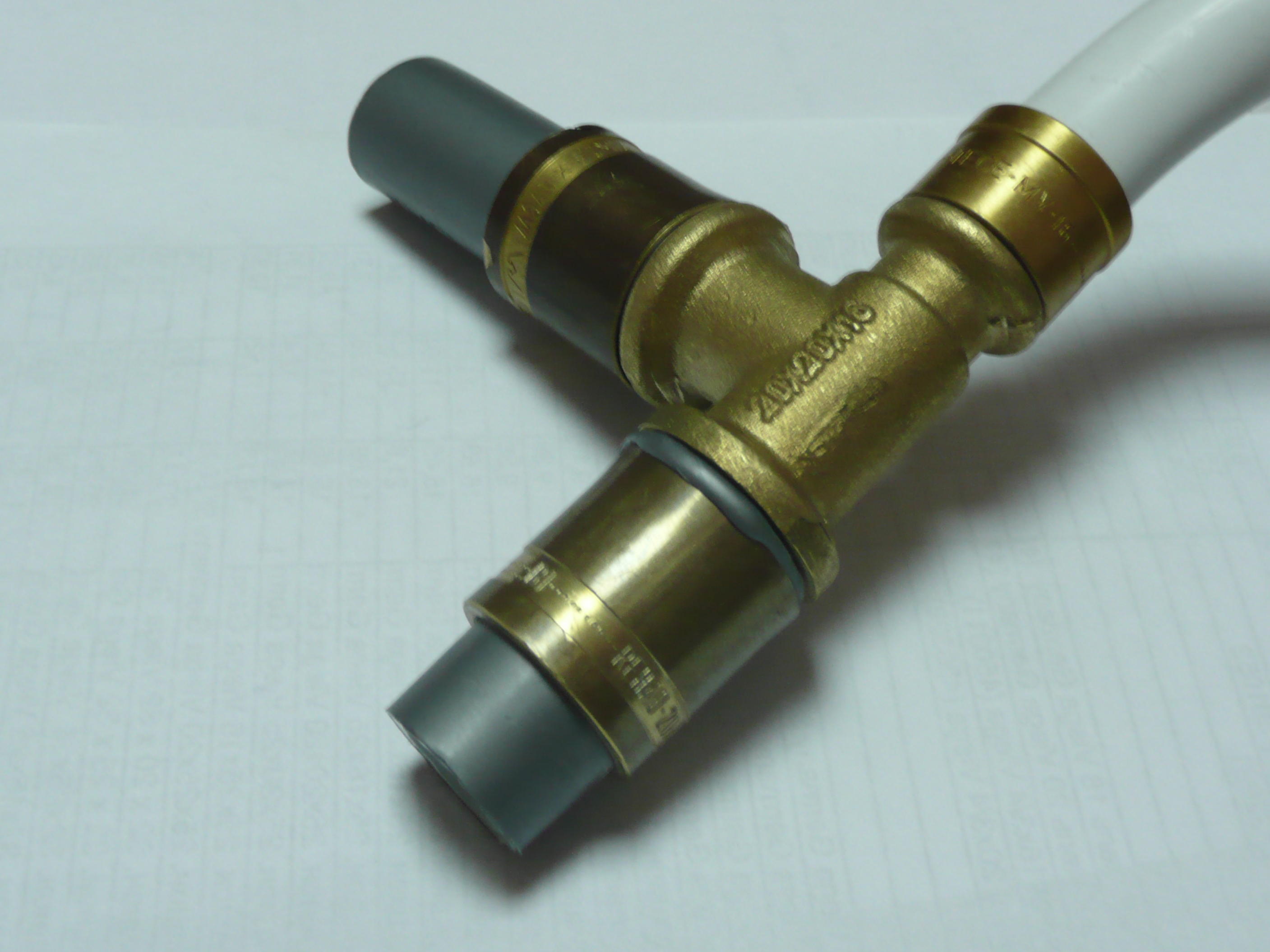

кому надо могу и Рехау забабахать,....и КАН и пресс Хенко....а кому очень надо вот планирую еще Голан использовать....
А эти проблемы не пужают?

да веселая картинка, Голан у меня планируется на самый самый крайний случай...если ужь совсем дешево нужно , но чтобы и резинок не было в системе.
Делал Голан всего один раз. Работает 3 года. В работе не понравился, больше не использовал.

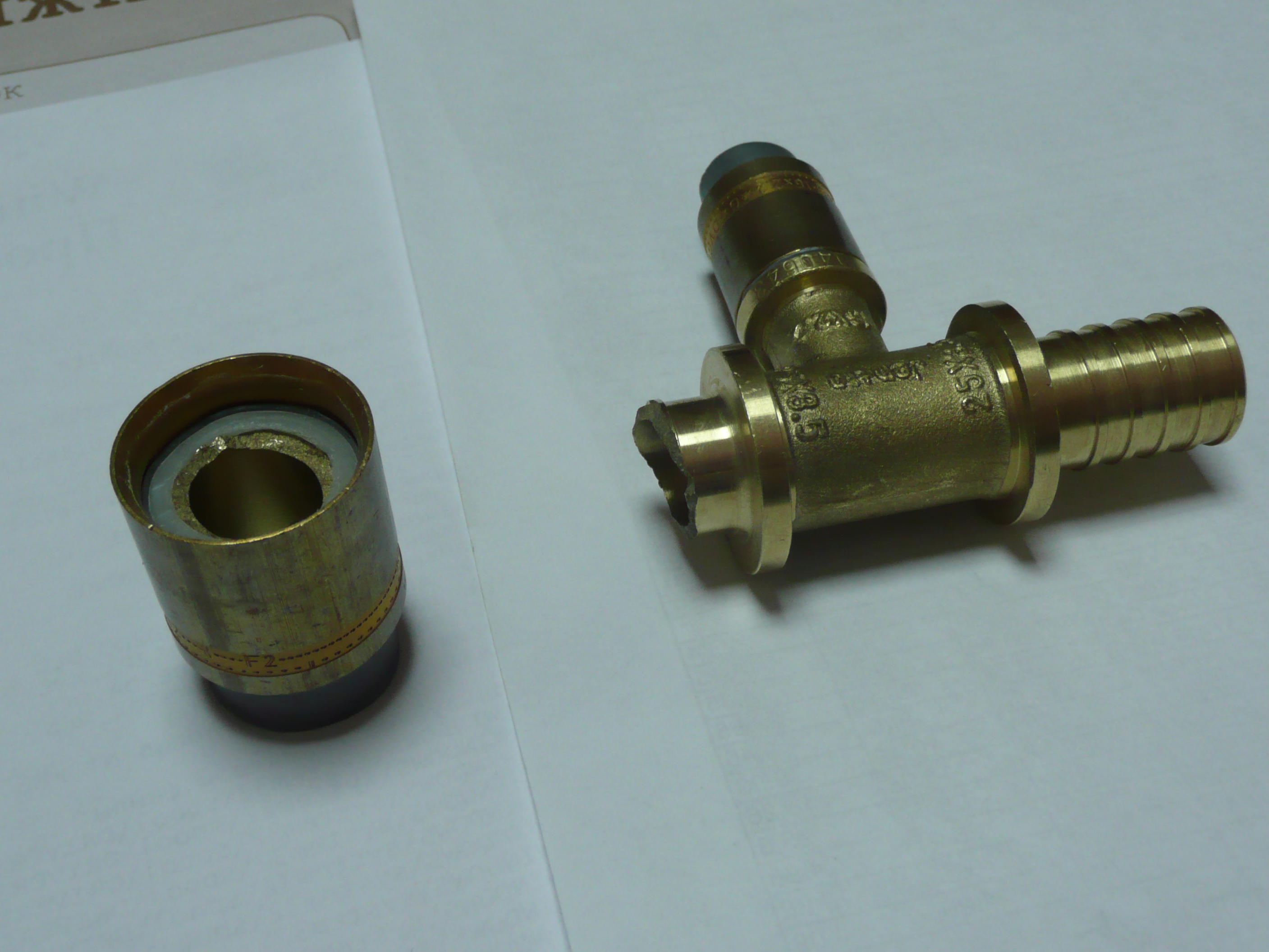

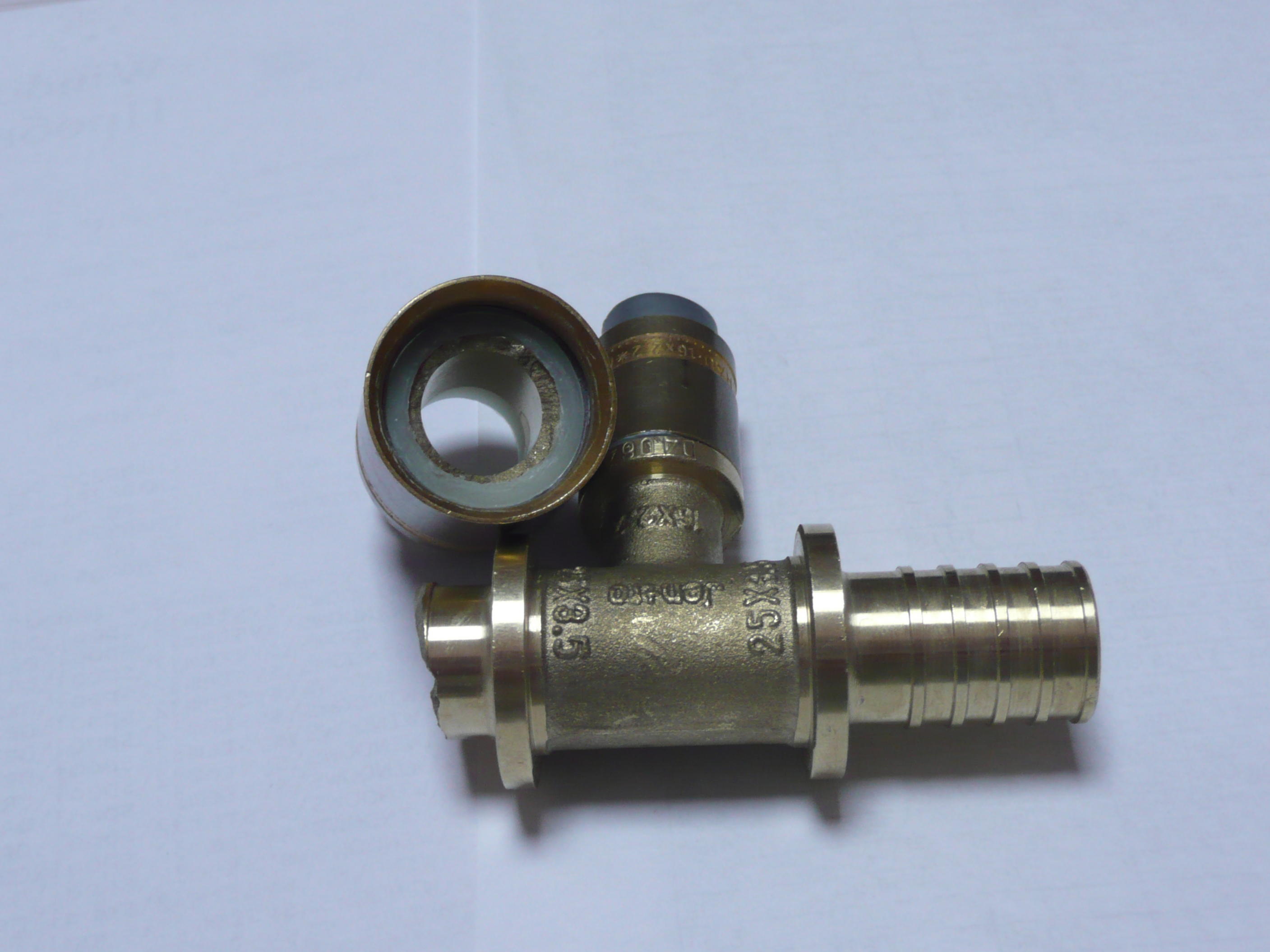

Нарушена технология монтажа, кольца не Джентро, а Рехау, ТЕСЕ.
Криворукие делали, или похоже на антирекламу
похоже, фиттинг Джентро не оригинал

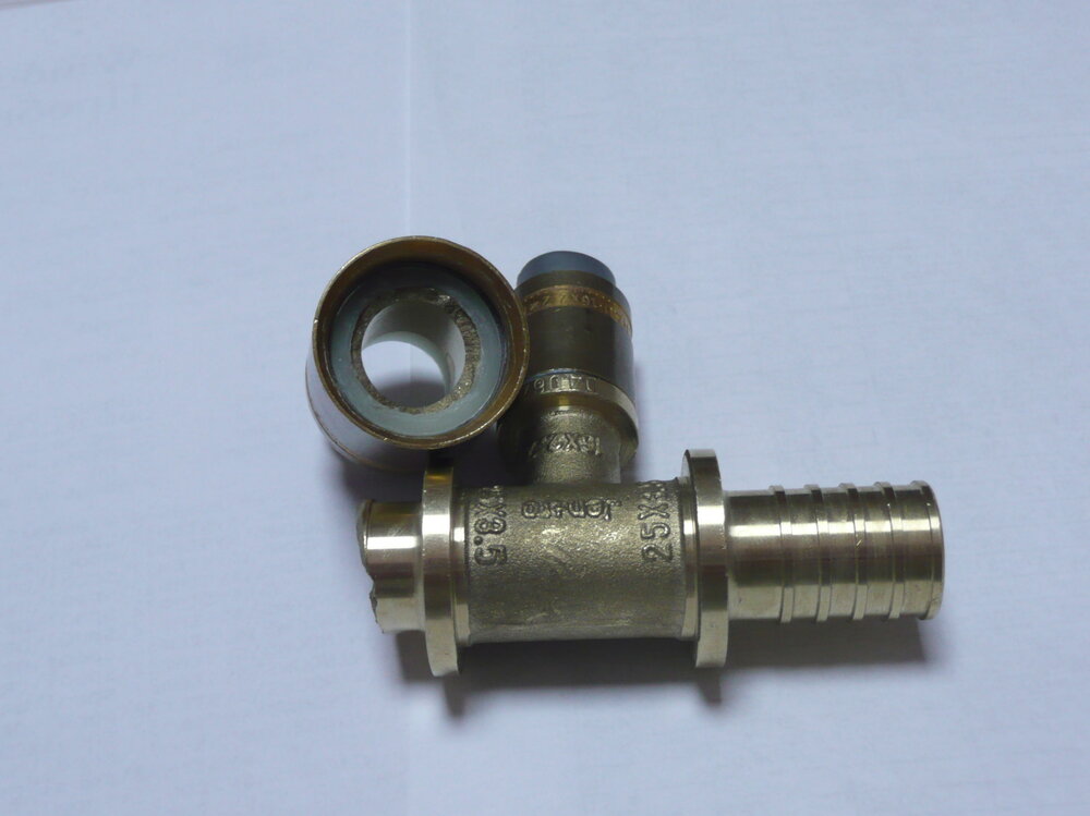

Эти фотографии сделаны в 2008году, когда я имел неосторожность завезти на склад недавно появившуюся систему, как альтернативу ТЕСЕ (я думаю все помнят перебои с ТЕСЕ в те времена, +30% разницы в цене ну и претензии на абсолютную копию Rehau по очень интересной стоимости). Разочарование наступило на первом же монтаже, причём сразу после подозрений, вызванных тем, что на 70% гильз не было никакой маркировки - просто латунные кольца и всё. Так вот, при попытке натянуть гильзу на фитинг в 20-50% соединений, в зависимости от диаметра соединения, происходил разрыв гильзы. Причиной всего этого являлась труба GOLAN-AQUA-PEX, при натяжке гильзы происходило «стягивание» верхнего шара PEXa, на фото это хорошо видно, и кольцо не в состоянии вынести такую нагрузку, разрывалось, при этом стоит заметить, что происходило это только с кольцами без опознавательной маркировки. Но так как колец Jentro у поставщика не было, то он «поставщик» порекомендовал, до лучших времён, использовать кольца Rehau. Так вот, на фото и есть результат симбиоза фитинга Jentro, натяжных гильз REHAU и ТЕСЕ, а так же трубы ТЕСЕ и GOLAN-AQUA-PEX. Как говорит пословица – где тонко…… Немецкая гильза выдержала издевательство, чего нельзя сказать о фитинге Jentro. Конечно, следует заметить, что подобное явление происходило довольно редко, но всё же я не взял на себя ответственность и остаток фитингов, трубы GOLAN, инструмент сдал назад поставщику. Для troll_9000 хочу заметить, я не занимаюсь ни рекламой, ни антирекламой, как и большинство здесь. Кстати, труба ТЕСЕ 16 и 20мм с родной гильзой прекрасно уживаются с фитингом Jentro, так что прошу не воспринимать присутствие на фото вышеупомянутой системы как антирекламу. Имя поставщика, я естественно не называю, да это и не столь важно, тем более, что с возвратом системы проблем никаких не было.
Я и говорю - кольца не Джентро. Еще похоже, что расширительная головка на калибраторе стояла неподхлдящая, трубу расширяла больше чем надо, вот кольцо и не налазило.
а тройник как сломал? в тиски и кувалдой?:lol: Сегодня извлеку оригинал Дджентро и подробно сравню фото с реальностью
Можно в личку поставщика мне?
Расширительная головка была родная, кстати инструмент более неудобный чем у ТЕСЕ. Фитинг не выдержал нагрузки при натяжке гильзы, так как верхний слой РЕХа стягиваемый гильзой блокировал натяжку, при этом усилие было более чем большим.
