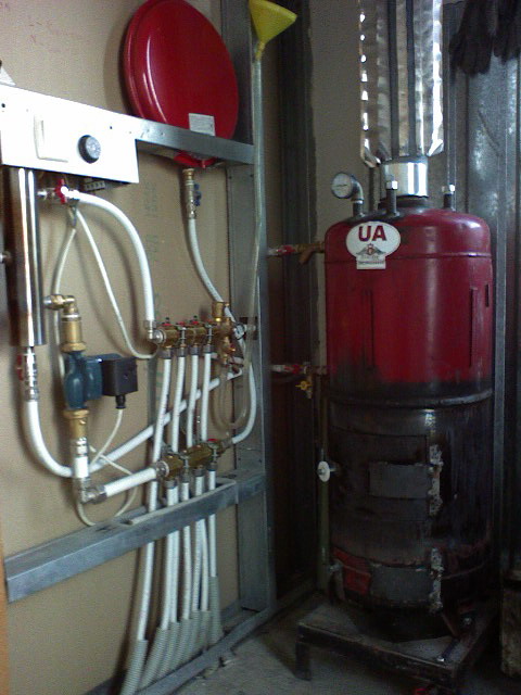

balola Опубліковано: 22 січня 2010 Поділитись Опубліковано: 22 січня 2010 Господа! Покритикуйте конструктивно! Понятно, что 4,5 квт э\котла при 180в напруги в сети 60 м.кв т.п. при -25 за бортом не вытянут. Но, может, я и собрал свою альтернативу не так? Посилання на коментар Поділитися на інших сайтах More sharing options...
stepa73 Опубліковано: 22 січня 2010 Поділитись Опубліковано: 22 січня 2010 Господа! Покритикуйте конструктивно! Понятно, что 4,5 квт э\котла при 180в напруги в сети 60 м.кв т.п. при -25 за бортом не вытянут. Но, может, я и собрал свою альтернативу не так? ....какова площадь теплообмена в вашей альтернативе ?....кажется мне что там все сделано по принципу АОГВ и тепло снимается со стенок выхлопной трубы и пода в вашем случае(надеюсь что на под и трубу выхлопа со стороны водяной емкости наварены уголки или листы металла для увеличения площади теплосьема)...КПД низкий должен быть,хотя исходя из подручного материала примененного для сего агрегата можно поставить удовлетворительно...впрочем эт только на вид...возможно у вас там внутри супервоенные технологии...коли эт так поделитесь с народом сими изысками ...не помешало бы вашу печку еще снаружи(по крайней мере водяную часть) теплоизолировать базальтом и потом для красоты полуизолом или подобным материалом... ....а вообще я сам такой хлебом не корми дай чего нибудь смастерить.... ....удовлетворительно за матчасть, хорошо -за идею Посилання на коментар Поділитися на інших сайтах More sharing options...
balola Опубліковано: 22 січня 2010 Поділитись Опубліковано: 22 січня 2010 ....какова площадь теплообмена в вашей альтернативе ?....кажется мне что там все сделано по принципу АОГВ и тепло снимается со стенок выхлопной трубы и пода в вашем случае(надеюсь что на под и трубу выхлопа со стороны водяной емкости наварены уголки или листы металла для увеличения площади теплосьема)...КПД низкий должен быть,хотя исходя из подручного материала примененного для сего агрегата можно поставить удовлетворительно...впрочем эт только на вид...возможно у вас там внутри супервоенные технологии...коли эт так поделитесь с народом сими изысками ...не помешало бы вашу печку еще снаружи(по крайней мере водяную часть) теплоизолировать базальтом и потом для красоты полуизолом или подобным материалом... ....а вообще я сам такой хлебом не корми дай чего нибудь смастерить.... ....удовлетворительно за матчасть, хорошо -за идею Согласен. Водогрейная буржуйка далека от совершенства-делалась в пожарном порядке под прогноз погоды. Но сейчас только она и спасает. Скажите, не напортачил ли чего с обвязкой э\котла и гребенками? Посилання на коментар Поділитися на інших сайтах More sharing options...
