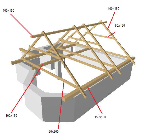

Всем привет. Подскажите, пожалуйста по моей стропилке: перекрыть надо пролет 7 метров.Есть стропила 100х150, угол наклона 40 градусов, длина стропил от конька до мауэрлата - 4600 + свес. Каким шагом можно поставить стропила, если будет нижняя сдвоенная затяжка по низу стропил(50х200) и ригель в 70 см от конька(50х150)? Обрешетка будет 50х50.Кровля - ЦПЧ.
Все описанное достаточно условно. Надо смотреть чертежи.

Для расчёта необходимо знать:
1. Высота конька
2. Расстояние между мауэрлатами
3. Регион застройки.
Посчитать не долго.
Привет,Акро, спасибо, что откликнулся на мою просьбу.
Итак:
1. Высота конька 320см
2.Расстояние между мауэрлатами 715см
3.Регион застройки - Беларусь,Могилевская обл. (снега хватает)
Если надо еще какие данные, напиши.
Нужны:
1. Отметка высоты затяжки
2. Кровля мансарда или чердак?
нижняя затяжка(50х200) - по мауэрлату, верхняя(50х150) - в метре от конька. Чердак неэксплуатируемый.

ну как там расчет моей крыши?
Думаю, шага 800 мм хватит. Но есть ряд дополнений:
1. Нужны колонны и прогон под затяжками над нижним прогоном. прогон помощнее - 150*150 мин. нижний тоже 150*150 надо.
2. Нужно выполнить какие нибудь стоечки у мауэрлата между балкой и стропилиной.
[ATTACH]77489[/ATTACH]

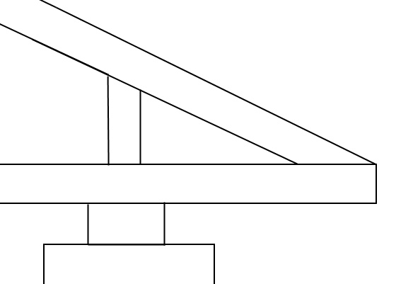

немножко не понял по этому вопросу.Можешь нарисовать? Вообще ты предлагаешь построить ферму? А если такой вариант -
