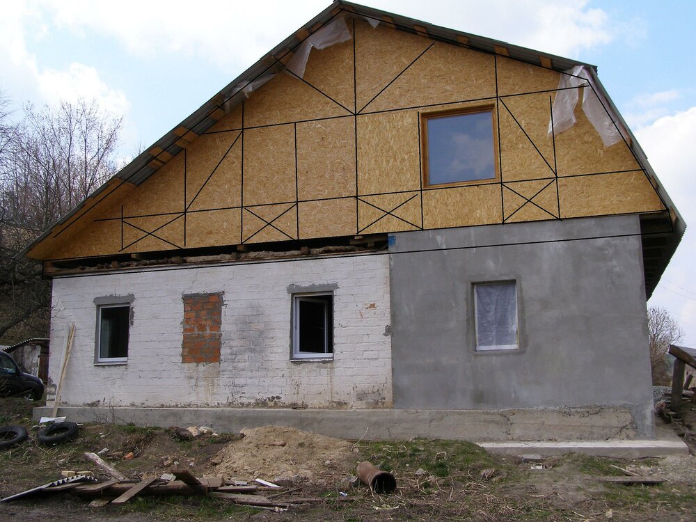

Имеем такой фасад, хочу сделать внешний вид под "фахферх" :).
1. Нужно ли плиты ОСВ на фронтонах штукатурить перед покраской или можно и так покрасить, предварительно прогрунтовав (если нужно штукатурить то чем или можно цементно-песчаной штукатуркой?)?
2.Можно сразу после высыхание цементно-песчаной штукатурки грунтовать и красить?
3. Посоветуйте бюджетную краску белого цвета (желательно что бы белизна цвета держалась лет 25 :D) и грунтовку.
4. Сколько нужно будет краски и грунтовки на дом, там приблизительно 150м2?
П.С. новая веранда утеплена пенопластом и оштукатурена клеем в прошлом году, в этом где-то ближе к лету пошли трещины, только на той стороне где фото (это юго-восток) не глубокие и где стоят металлические двери (по углам, как справа на фото не видно). Сейчас новых нет, но строители советуют все это прошпаклевать перед покраской. Что делать? Ведь нет никакой гарантии что в следующем году, уже по окрашенному фасаду не пойдут трещины?
Если и штукатурить, то необходимо будет набить сетку штукатурную. Но, думаю, что вам это не поможет. OSB не прочный сам по себе, тонкий. Под напором ветра будет "гулять" - вся штукатурка отлетит. Можете рассмотреть облицовку OSB сайдингом.
если не подойдёт, то грунтуйте и окрашивайте хорошей фасадной краской или краской для деревянных оснований.

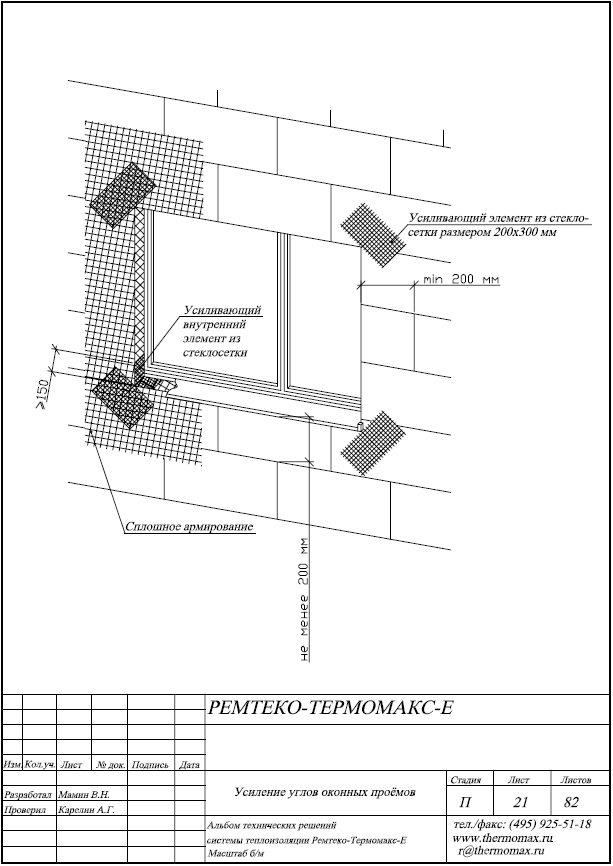

Что делать?
Пенопласт был именно оштукатурен или проармирован при помощи стеклотканной сетки?
Если трещины видны по углам проёмов, то с уверенностью в 100% могу сказать - нет защитных косынок. Либо нет необходимого нахлёста армировочной сетки. Либо вообще нет сетки. Либо нанесён толстый слой клея сверху.
Фото бы этих трещин увидеть.
В вашем случае красить такое основание нельзя. Для успокоения и упрочнения поверхности пройтись ещё одним (или единственным) слоем армировочной сеткой. Только обязательно проследите чтобы перед тем как растягивать сетку, необходимо ненести слой армировочной смеси на стену и по мокрому, сетку утапливаливали в эту смесь, а не прижимали насухо к поверхности. Соблюдайте нахлёсты сетки и про усиливающие косынки вокруг проёмов не забывайте.
Пенопласт был именно оштукатурен и проармирован при помощи стеклотканной сетки. По углам двери не поставили армирующие уголки, увы :(
Трещины думаю пошли от того что с той стороны действительно было наложено клея два раза (первый раз хотели сделать рельефную поверхность, но не понравился рисунок, поэтому затянули повторно).
Если имеете в виду защитный уголок для кантов, то не в этом проблема. Я говорил о косынках из сетки (лоскуты 20 на 30 см) которые необходимо клеить по центрам углов. Смотрите внизу рисунок

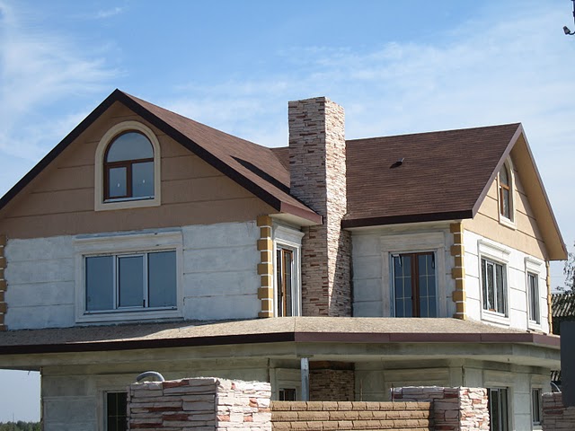

В Вышеграде каркасники строили, дымоходы подобным образом делали: на плиты ОСБ приклеивали камень тонкий. На счет конструкции, посмотрите у Белой Рыси в ветке, совсем недавно фотки видела подобной конструкции.

Держите фотографии дымоходов, надеюсь вам они помогут определиться. Напомню, дома - каркасные, сделаны очень душевно. Удачи!
