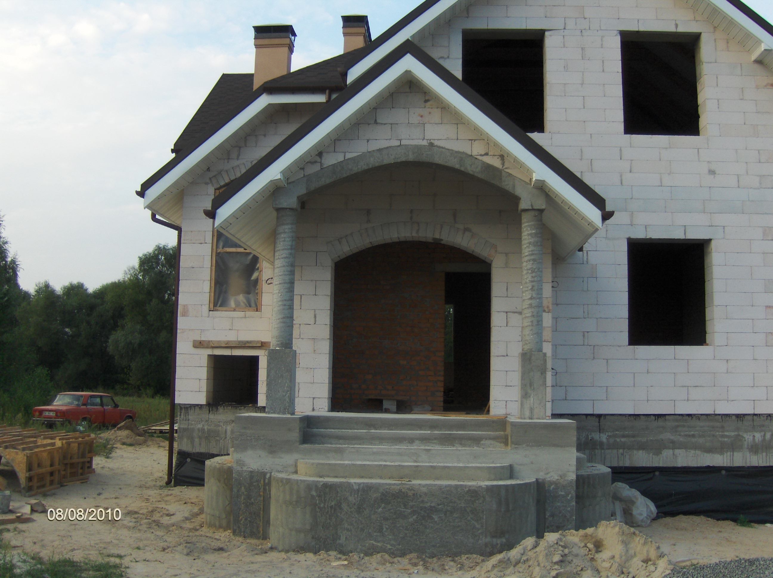

Просто с Беветолом уже работали и получалось вроде ниче так (вот входные ступени заливал ...)
По дозировке давал 100мл на мешок цемента, т.е. получается 0,48 кг Беветола на 100 кг цемента...
