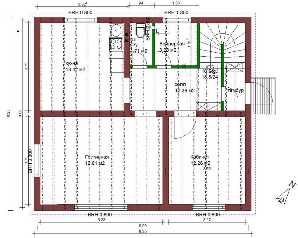

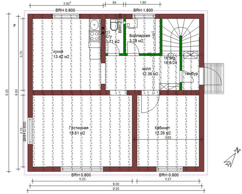

Вот такая хата , без изысков.
Mentor

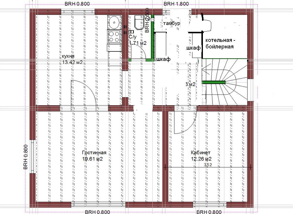

Н-да... наверное все-таки нада еще один вход в гостинную сделать. Поиграюсь.
Насчет переноса помещений: не хотелось бы ( даже скорее не приемлемо) разносить далеко от туалета-кухни, т.к. комунникации тянуть нада, канализация..... , а у меня там стиралка, насос, всякие фильтры, котел там же .....ИМХО надо чтоб кухня/туалет/бойлерная кучки держались
С комуникациями проблем уж точно небудет, вам же их по прямой тянуть! сами вначале боялись разносить котельную с кухней и санузлами, а на практике посмотрели, что ничего страшного в этом нет, просто еще одна труба под полом пройдет.темболее, что у вас будет санузел над бойлерной. а площадь надо рационально использовать! у нас тоже бюджетный вариант ( 10,8*7, поэтому тоже сталкивались с проблемой как бы при минимальной площади максимально комфортно все разместить.
вот попыталась нарисовать все подручными методами))
посмотрите как вариант

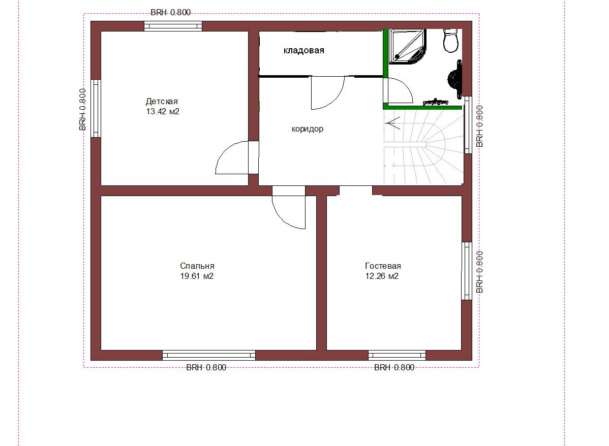

Если внимательно глянете на чертеж, то можно заметить , что в зоне расположения лестницы будет второй свет. И собственно вопрос о лестнице касался чисто практики выполнения таковой. Кто делал такую же/похожую. Какие особенности. Как крепится к стене струна (из чего ее собсна делать: дерево /метал)
То что не бюждетная это точно... У меня нечто подобное металлическое со второго на мансарду. Правда, в центре второго этажа.
Площадка стоит на швеллерах. Будет шкаф для белья. Верх стрелы
лежит на армопоясе.
Развернуть на ней скажем 3х метровый лист гипсокартона нереально.
Аналогично и с мебелью.

Убрал вход между кухней и гостинной, в тамбуре немного подвинул дверь, теперь она открывается вовнутрь, что дало возможность разместить шкаф при входе.

Если проект бюджетный и вы хотите иметь коридор с шкафами... может имеет смысл перенести лестницу в гостинную?
А вход в кухню и в гостинную надо делать однозначно отдельно.
Не забывайте что именно первый этаж будет жилым...
В последнем варианте санузлы первого и второго этажей будут требовать отдельных стояков (то есть, дополнительных затрат). Таки, наверное, стоит санузел второго этажа передвинуть...
Уверены ли вы, что бойлерная может быть такого размера? Не нужна ли отдельная дверь на улицу из бойлерной? (нам наши проектировщики сказали, что это необходимо, особенно для газовых котлов).
Уверены, что вам нужна гостева я спальня в 12 м2, при этом лестница в жертву?
Я не сторонница готовых проектов. Но, возможно, Вам стоит среди готовых проектов подыскать еще что-то ... более подходящее и экономичное и немного переделать...
Лестница и санузел - это то, чем Вы будете пользоваться ежедневно несколько раз. Они должны быть удобными, вместительными и безопасными. А гостевая или гостинная - их размерами можно жертвовать. ИМХО.
