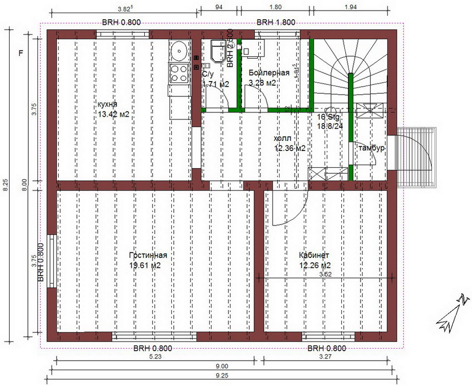

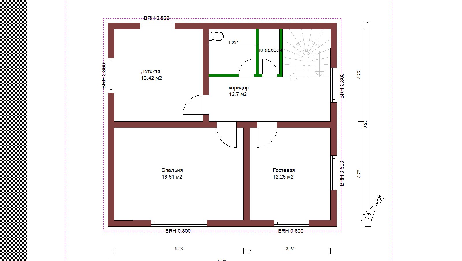

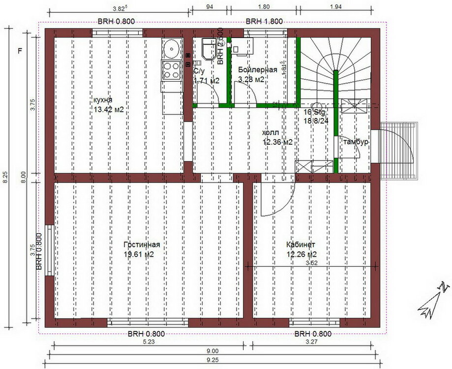

Вот такая хата , без изысков.
Mentor
Копать самому - дешево :lol:
Кстати, где там у вас будет яма мы пока не знаем, так что к ней экономично дом привязать не можем...

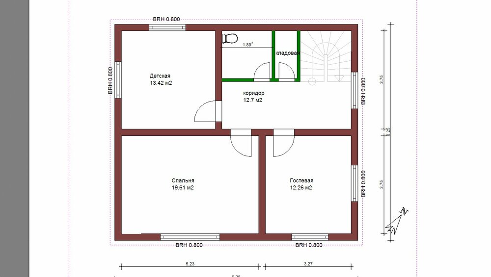

PS А можно еще раз последние варианты планов обоих этажей в одном посте выложить? Спасибо!
Да, пожалста
1. Нарисованная вами кухня (в плане мебели) ОЧЕНЬ маленькая. Возможно, в реальности Вам захочется ее сделать угловой.. В таком случае - полезное пространство будет занимать окно. Возможно, его стоит перенести на другую стену.
2. Я бы оставила дверь из кухни в зал тоже.. или придумала бы там окошко....
3. Как по мне - очень крохотный санузел на втором этаже... Не уверена, станет ли там ванная и рукомойник.. Лучше уж под кладовую "украсть" кусок гостевой...
4. Где будет стиралка? В кухне?
Вот! Конструктив пошел!
1.Мебель действительно будет угловая: вдоль окна будет находиться рабочая зона с мойкой(моеш посудку и в окно зыришь, жена в какой-то программе видела) Каюсь, мебель раставил небрежно, просто пробуя силы в Арконе.
2. Согласен. Будет что-то типа в первом варианте. Стеклянно-раздвижное.
3. Да, не разбегаешся... но...ванной там не будет, только душевая, рукомойник, унитаз....все входит. Только вот что-то на рисунке пропали они...Наверно разные версии Аркона (дома одна, на роботе другая), обьекты попропадали. Да. да, предвижу ваши возражения мол как без ванной! Но в квартире где мы долгое время жили , была ванна, из-за которой больше ничего там поставить было нельзя, поэтому я ванну убрал поставил душкабину и еще стиралку, вот уже три года так моемся , и все довольны. Расход воды не большой. Кроме того нада думать куда потом эту воду после использования девать, у меня грунты глинистые, впитывают воду плохо.. Так что все нада учитывать.
4. Стиралка будет в бойлерной

Ну и на такой дом такая махонькая кладовка... почему вы не хотите урезать гостевую? ТАк часто у вас будут ночевать друзья или им там нужен будет огромный шкаф-купе? Как раз, если откусить кусок от нее, а кусок от коридора- будет неплохая кладовая :)

Почему так решили?
2Mentor,
Можете убрать маленькое окно в гостиной и расширить большое окно в гостиной-съэкономите и мебель легче расставляется(у самой так было)
Если нет наружной двери в бойлерную, объедините с/узел 1-го этажа с бойлерной-будет намного просторнее.
Под лестницей(входя в нее из тамбура направо) сделайте маленькую скошенную кладовочку для банок и прочего).
У вас получается темный коридор на 1 этаже(вообще без дневного света).Сделайте окна(можно глухие) над входной и тамбурной дверями.
Окно в бойлерной ненужно велико.
Перегородка между кабинетом и гостиной слишком толстая-
хватит в полкирпича со штукатуркой с обеих сторон (15-16см)
Мне кажется у вас все-таки неудобная лестница- я лично знаю 2 случая когда люди летели с лестниц.
Какая у вас высота потолков? Делайте 2.7м в чистоте - комфортно.
2Mentor,
Насчет окна в гостинной - на рассмотрении. Спасибо.
Бойлерную с с/у обьединять смысла не вижу. Жена пошла стиралку запускать, а мне в туалет на 2 этаж бежать? (Утрирую конечно , но все же)
В тамбере, слева под лестницей будет шкаф/кладоффка, на чертеже видно....
Коридор не темный , свет попадает из гостинной(там дверей нет, только проем , и частично из кухни) кроме того теперь планируу в зоне лестницы из стеклоблоков выложить окно не окно, не знаю как назвать... попробую потом нарисовать.....
окно в бойлерной скорее всего тож будет из стеклоблоков.

Так то оно так, но у меня мелкозаглубленный фундамент, и для жесткости и стойкости к деформациям, скорее всего внутренние поперечные стены тоже буду ложить из термоблоков.
Да...лестница, самый больной вопрос, ибо не видел ни у кого из знакомых такой, как инженер понимаю что могу в принципе ее сделать, но..., пока в стадии разработки. Кстати по поводу лестницы буду рад любым рацпредложениям.
На первом этаже планирую высоту 2.8, на втором 2.6
На 2-м этаже.
Окно правое в гостевой(северное) и окно левое в детской-
лишние, так как опять, на такой площади будет труднее расставлять мебель. Увеличьте другие окна в этих комнатах.
Я думаю, можно сузить коридор 2 этажа на 30-40см(если не будете ставить в коридор какой-нибудь книжный шкаф глубиной 40см во всю стену коридора/гостевой) и за счет этого увеличить с/узел и кладовую.
На 2-м этаже.
1.Окно правое в гостевой(северное) и окно левое в детской-
2.Я думаю, можно сузить коридор 2 этажа на 30-40см(если не будете ставить в коридор какой-нибудь книжный шкаф глубиной 40см во всю стену коридора/гостевой) и за счет этого увеличить с/узел и кладовую.
1. На рассмотрении. Не уверен.
2. Уже сделано.
Спасибо.

Однозначно лишние. Это же:
1. Затраты на окна,
2. Затраты на батареи,
3. дополнительная теплопотеря.. Чтобы вы долго не думали - назовите мне (и себе) плюсы этих окон :)
А вообще - поймете все неудобство, когда сами начнете прорисовывать там мебель :)
Санузел у вас на картинке прорисовался, вот только дома на полу это все у меня не помещается... какие у него размеры - длина и ширина?
Относительно объединения бойлерной и санузла - рациональное решение. У большинства из нас санузлы объединены, в них стоит стиралка и я ни разу не слышала, что кто-то ощущает по этому поводу дискомфорт....
Кладовка на втором этаже малоемкая, основное место в ней съедает проход к стеллажам... в ней даже пылесос безболезненно не разместить и глубоко сомневаюсь ,чт отам будет удобно наклониться или присесть на корточки...

Попробую обосновать:
1. Затраты на окна ниже, ( ну пускай сопоставимы) с затратами на стеновой материал+ облицовка.
2. тут согласен.
3.Окна с южной , юго-восточной, юго-западной стороны, что есть плюс. Ну и наконец мой последний аргумент: они хоть немного разнообразят фасад, по Вашему варианту у меня вообще осадная башня получится. Вот вчера подсмотрел случайно, на одном особняке два окна сведены к углу дома, ничего себе смотрится.

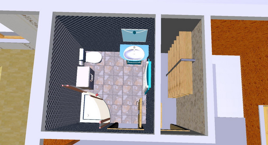

4. все елементы в туалете соответствуют реальным размерам, Аркон позволяет моделировать елементы мебели и сантехники. Кладовка конечно не шикарная, стелаж присобачил для примера, будет ли он там вообще не знаю, может только пылесосы-ласипеды, коньки, коробки. Последний аргумент- лучше такая, чем никакая.

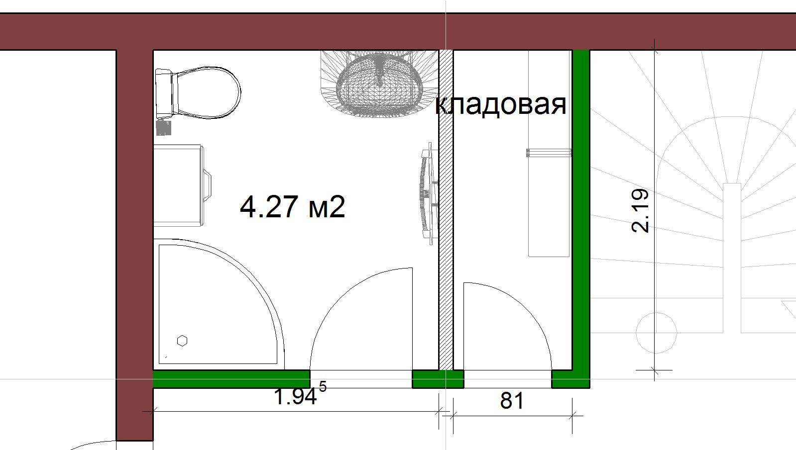

Я бы проверила на практике. Санузел меньше, чем 2 кв метра..еще немного "съест" кафель... и там у вас есть все.. . Может, дадите мне таки размеры? а то я не усну ;) Душевая кабина пусть 90 см+дверь около 80 (опустим стеновые промежутки, пусть оно все слиплось) - это уже 1,70...
на вторую стену остается около 1,10.. .а там у вас душевая около 90 см, унитаз не меньше 50 см.. еще и тумба... Для меня это - загадка :( Или вы напутали что-то в заданных размерах санузла ....
У меня есть другой: "ЛУчше уж никак, вместо "как-нибудь"" 8-) Лучше уж кладовочный шкаф вдоль гостевой и полки в расширенном санузле...

Ну ей Богу, размеры смотрите, площадь с\у на 2 этаже больше 4 м2, подозреваю, что смотрите на 1 этаж
www.stroimdom.com.ua/forum/attachment.php?attachmentid=3723&d=1203073620
вот тут написано 1,89
наверное, это только отчерченный кусок?)))))

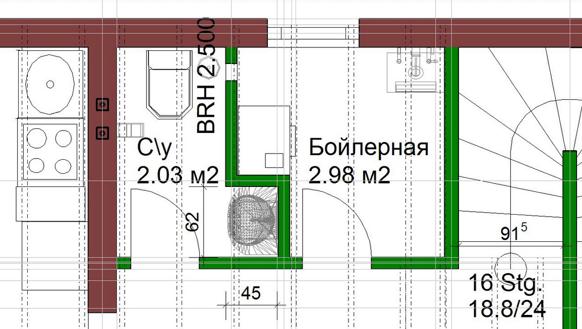

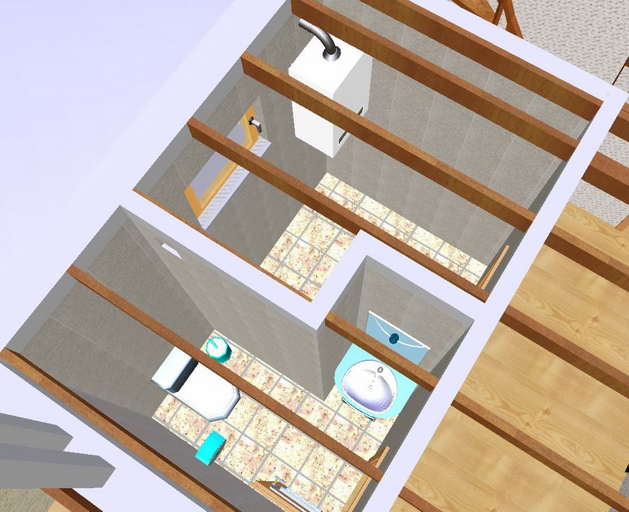

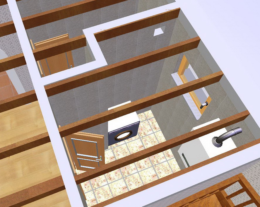

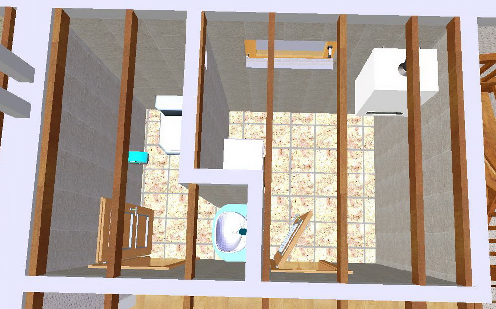

Ну, вот теперь немнога доработал с/у и бойлерную на первом этаже.
А, если дверь в санузел открывать не внутрь санузла, а наружу, то можно умывальник для рук небольшой и так было поместить :)

А вот по поводу тамбура. Дело ни в наличии или отсутствии эркера. Просто у вас на плане он не продуманый. Просто наложите план второго этажа на первый и ответье: куда делся перестенок между пролетами лестницы на втором этаже. Будете тянуть его до потолка 2-го этажа или он у вас закончится посередине, тогда как он будет смотреться со второго этажа? Дальше, какую функцию у вас будет выполнять тамбур? В вашем исполнении он должен хорошо отапливаться.
Не могу понять ситуацию с перестенком, отделяющим тамбур. Где он у вас заканчивается?
Да...наконец ...ждал этого вопроса. Перестенок между пролетами - это просто стенка-перегородка повторяющая подьем лестницы. Когда рисовал, еще не умел стены скашивать, теперь на досуге исправлю. Насчет того как будет смотреться: а не знаю :D у меня будет второй свет.
Что значит какую фунцию выполняет тамбур? Зайти, снять обувь, верхнюю одежду,( под лестницей , если заметили, будет шкаф) при этом не запустив холодный воздух в помещение.
Насчет отопления не согласен, отапливать не буду, в таьбуре будет держаться средняя температура, а вот если вынести его за контур дома, тогда по Вашему как? не надо отапливать или Вы наоборот считаете пусть будет холодильник...вот в Вашем варианте как раз такая история
