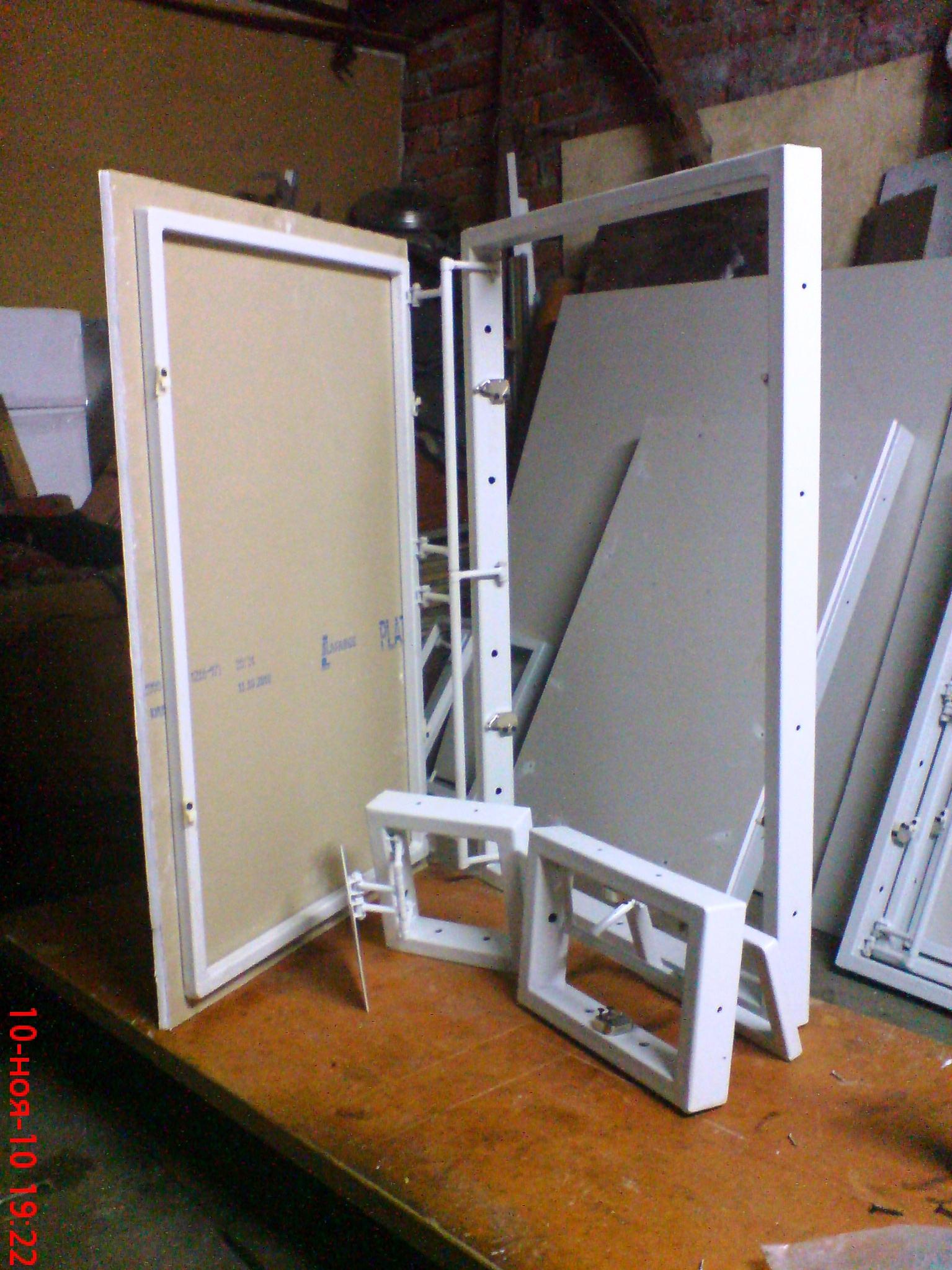

Для решения этой проблемы специально разработаны и сконструированы потайные ревизионные люки. Технически люки выполнены предельно просто: алюминиевая или металлическая сварная рама, которая вставляется изнутри и прикручивается к гипсокартону обыкновенными самосверлящими шурупами, и дверца, выполненная также из алюминиевых или металлических профилей. На люке с алюминиевой рамой дверца держится на рамке с помощью не видимых глазом миниатюрных петель, которые позволяют ей открываться на 90 градусов. На люке с сварной рамой, предназначенном под поклейку облицовочного материала, дверца держится на специально сконструированной двухзвенной петле, которая позволяет открывать люк путём фронтального вытягивания из плоскости стены с последующим проворотом вокруг оси петли (распахиванием). Основу дверцы составляет рамка из алюминиевого уголка или металлической профильной трубы на которую прикреплён все тот же гипсокартон, который можно шпаклевать, красить, оклеивать обоями или керамической плиткой. Таким образом, на потолке или стене эти люки практически незаметны. Поначалу видна лишь тонкая щель толщиной 1—2 мм, которая «выдает» местоположение крышки люка на всей поверхности стены или потолка. В дальнейшем шов по периметру плитки на створке люка заполняется санитарным силиконом в цвет затирки и становится практически невидим. А для открытия дверцы по всей длине силиконового шва делается надрез обойным ножом.
Никаких видимых рамок, никаких замков и прочих ненужных технических атрибутов, портящих общий вид. Легкое нажатие на крышку люка, и она открывается. Закрывается люк также просто — нажатием на крышку. Весь секрет в специальном замке, скрытом от глаз и обеспечивающем фиксацию дверцы в закрытом состоянии.
Монтаж потайных люков предельно прост. Стандартный люк можно вмонтировать в уже обшитую гипсокартоном стену.

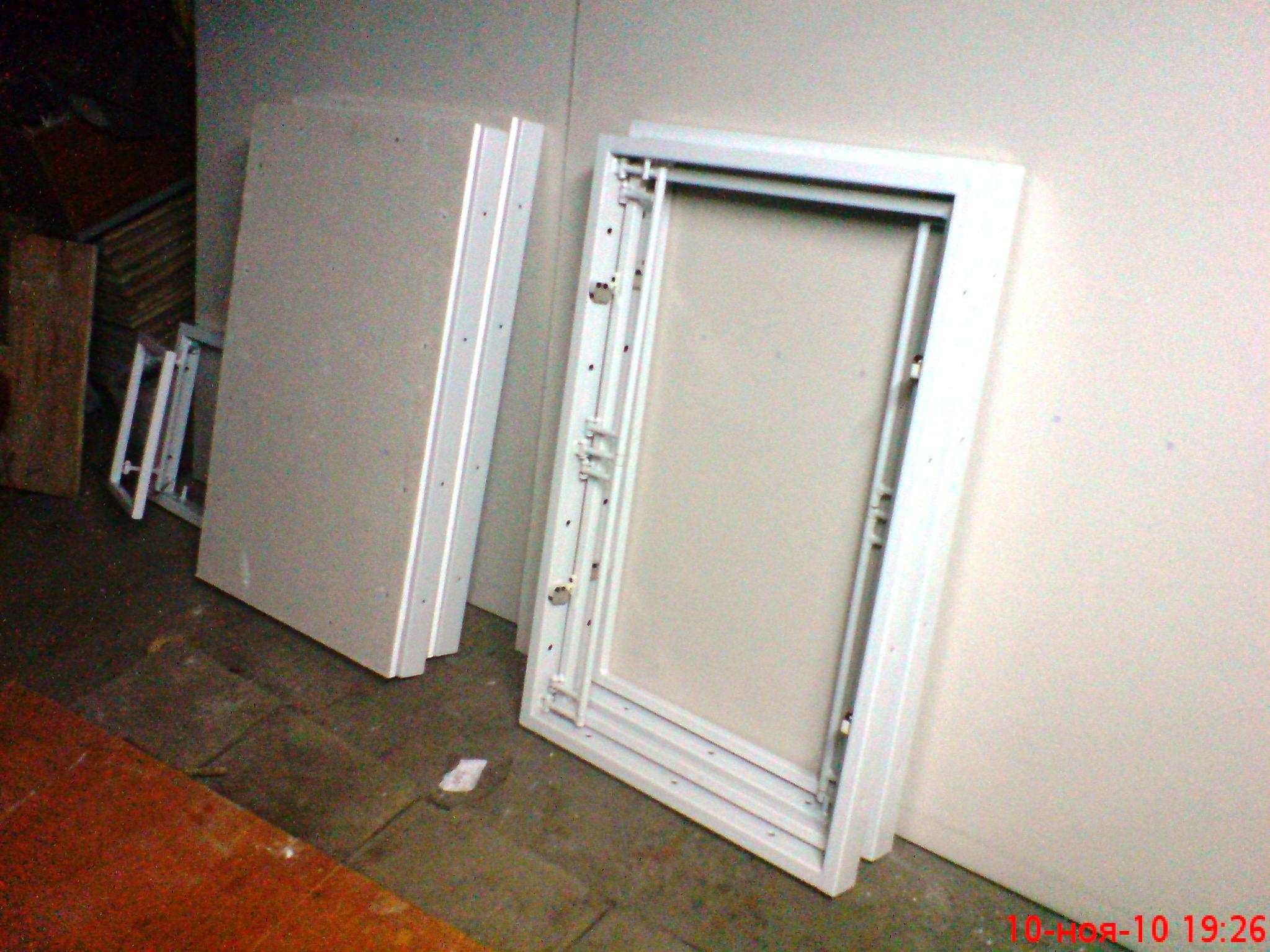

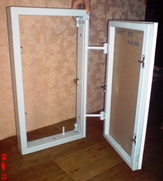

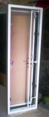

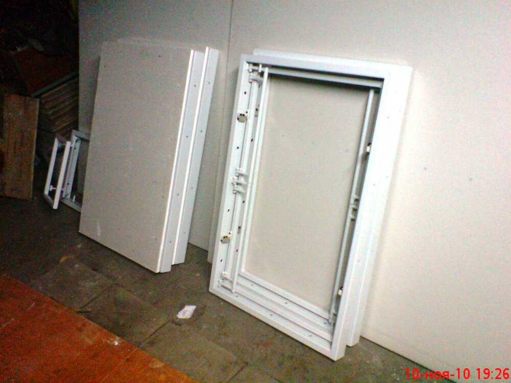

Потайные люки под плитку в пол и стену. Потайной люк под покраску в потолок 600х1600 мм.[ATTACH][ATTACH][ATTACH][ATTACH]69698

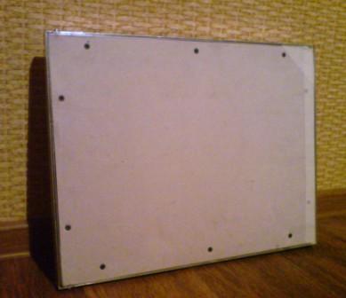

Потайной люк в потолок под покраску. Размер 350х450 мм. Материал - алюминиевый уголок. Заполнение - гипсокартонная плита 12,5 мм. Фиксация в закрытом положении нажимными фиксаторами.maxglass.ucoz.ua

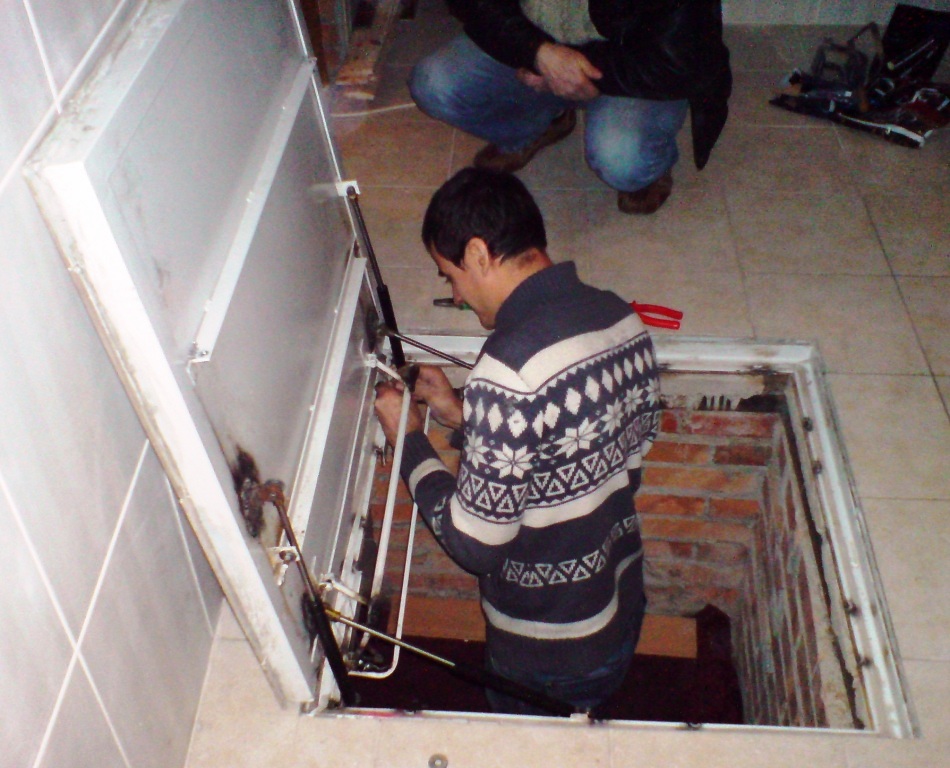

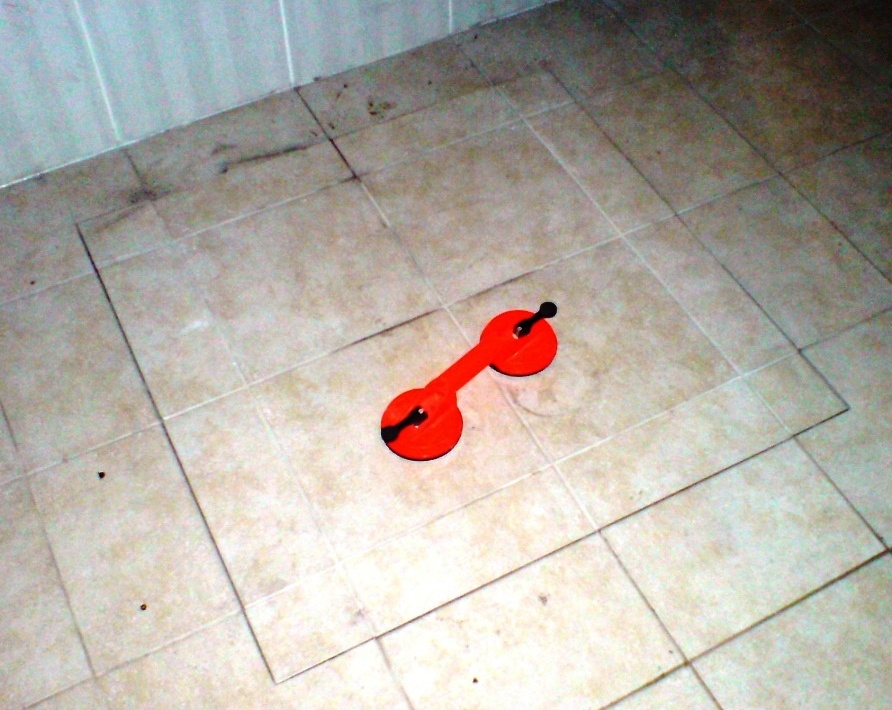

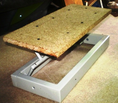

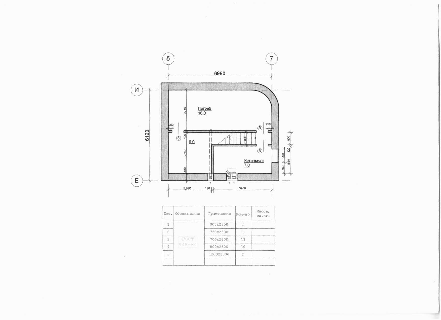

посоветуйте плз, мне нужен потайной люк в подвал, под плитку и пару штук в стену, под гипсокартон.
Размеры люков? Срок изготовления для люков под ГКЛ - 5 дней, для люка в пол - 10 дней. Внешний вид на фото.
Люк в пол куда? В подвал или к коммуникациям?
Люки под гипсокартон, такие, чтоб пролезть, мне "маленькому" можно было, и не 2, а 4 штуки. И в пол - подвал(один):D
Максимальный размер люка под покраску, который мы делали - 1600х600 мм. Он третий слева в сообщении от 24.09.2010, 05:23.
Стоимость алюминиевых люков под покраску просчитывается индивидуально в зависимости от размера.

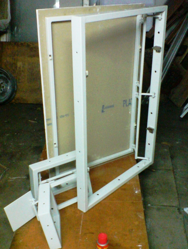

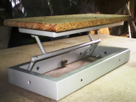

Люк в пол 800х800 мм - 2500 грн. В комплекте: двухзвенная пространственная петля для открытия под плитку, фиксатор в поднятом положении, две газовых пружины, резиновое уплотнение по периметру примыкания створки к раме. Покрытие - полимерная покраска.

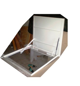

в пол это такой?
здесь вроде размер 870х870?
а 15 тип в стену пойдет?
Выглядеть будет примерно так, но с размером 600х900 мм. Крышка будет тяжеловатой. А двухзвенная петля - свободноориентируемая! Если не установить газовые лифты и ограничитель хода, то крышку неудобно будет поднимать и опускать! :)

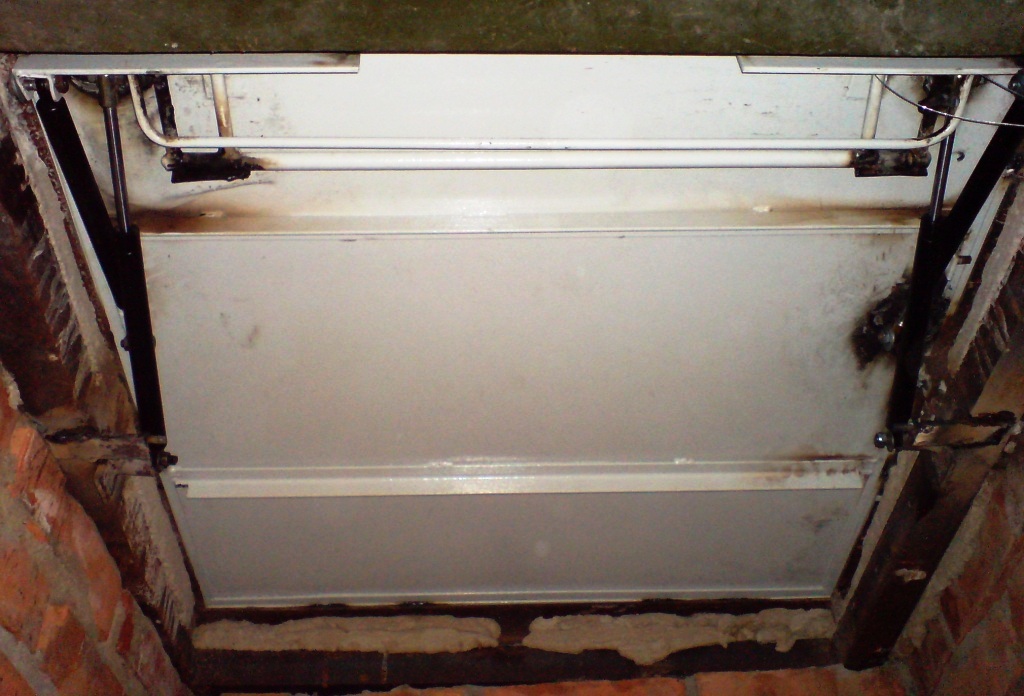

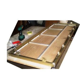

Интересует люк в подвал, размер 900*3000. Можно такое сделать на газовых амортизаторах? Стоимость?
Чем будет заполняться люк! ламинат, плитка? В принципе можно сделать, но ось вращения створки на открытие-закрытие будет находиться на левой стороне.
Цену надо считать индивидуально, после ответа на все мои вопросы.
maxglass.ucoz.ua/index/kontakty/0-37
Заполнение люка - доска. Для облегчения конструкции рассматриваю вариант металлической или алюминиевой рамы, без листа металла, заполнять сразу доской.
Значит доску будете укладывать поперёк рамы? А месторасположение люка описать или нарисовать можете?
Где-то на этом форуме кто-то уже выкладывал фото похожей конструкции, только двухстворчатой...
В принципе сложного ничего нет, а газовых лифтов можно поставить хоть 10 штук.
Щель в полу шириной около 2- 4 мм не смущает?
Щель не смущает, сверху все равно будет лежать татами - плотный вспененный резиновый материал для спортзала. Этот люк должен закрыть проем в полу на лестницу, ведущую в подвал. Отправные точки - он должен легко открываться на 90 градусов, и выдерживать например если сверху подпрыгнет взрослый 80-килограммовый дядя (помещение - спортзал). Ну и немаловажный вопрос цены такой радости
На форуме обсуждалось здесь www.stroimdom.com.ua/forum/showthread.php?t=4991&goto=newpost
На раму люка у нас применяется металлический уголок 50х50х5 мм, на раму створки люка применяется уголок 45х45х4 мм. Т.е. при вкладывании створки в раму поверхность пола будет ровной. Петли планируем на длинной стороне, т.к. на короткой стороне их не установишь (никто поднять не сможет, да и неустойчивой получится конструкция, всё-таки это не кровать!)):)
Понимаю, что не кровать, это так, просто идея была... А если у меня проем по периметру - швеллера, рама нужна будет? И все-таки, примерно можно озвучить хотя бы порядок цены на такой размер?
В створочную рамку можно вложить поперёк доски толщиной 40 мм. Я думаю достаточно, чтобы на длине 900 мм выдержать "взрослого дяденьку с весом 150 кг...":D
Рама нужна в любом случае, она является основанием для сборки остальных частей люка. Ну а цены.....
Белые люк на фото обошёлся заказчику в 2000 гривен. Ваш будет стоить примерно 6500 грн. Упаковка и отправка любым перевозчиком... Стоимость доставки в Харьков составит примерно 50 грн+машина по Харькову.
Установка готового изделия заключается в подготовке проёма, выравнивании конструкции люка в проёме и крепеже оного при помощи анкерных крепежей или сверлении в швеллерах отверстий, нарезании в них резьбы и прикручивании рамы люка к швеллерам винтами.

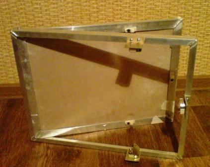

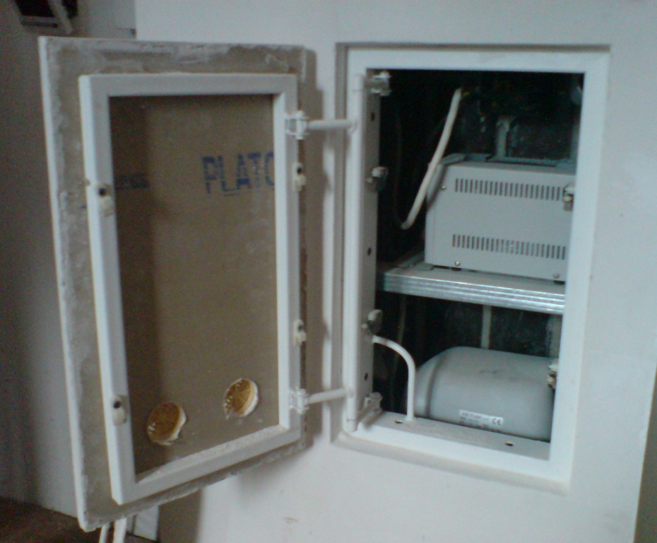

:rolleyes: Люки в стену под покраску с нажимными фиксаторами. Размера 600х900 мм, 200х200 мм и 200х300 мм.
