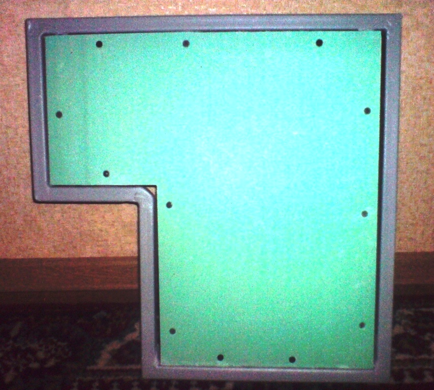

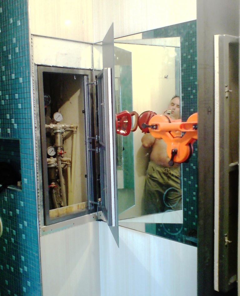

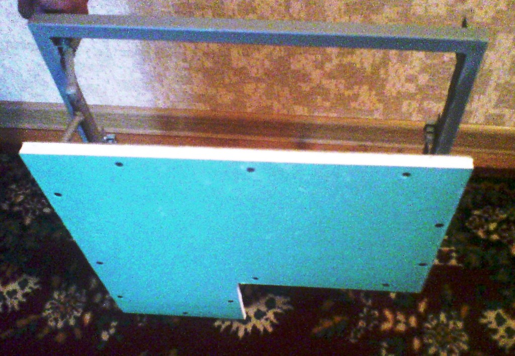

наконец выкладываю потайные люки от maxglass:
Справедливости ради, с люками все в порядке, а вот зазоры в кладке - "ефрейторские".....
Щели запенить пеной, а гипсокартон со створки снять и накрутить новый, по ширине проёма.:);)

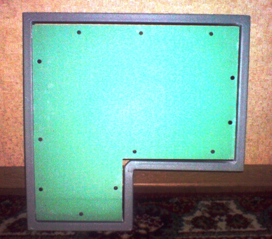

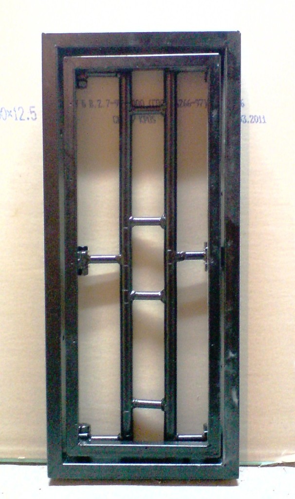

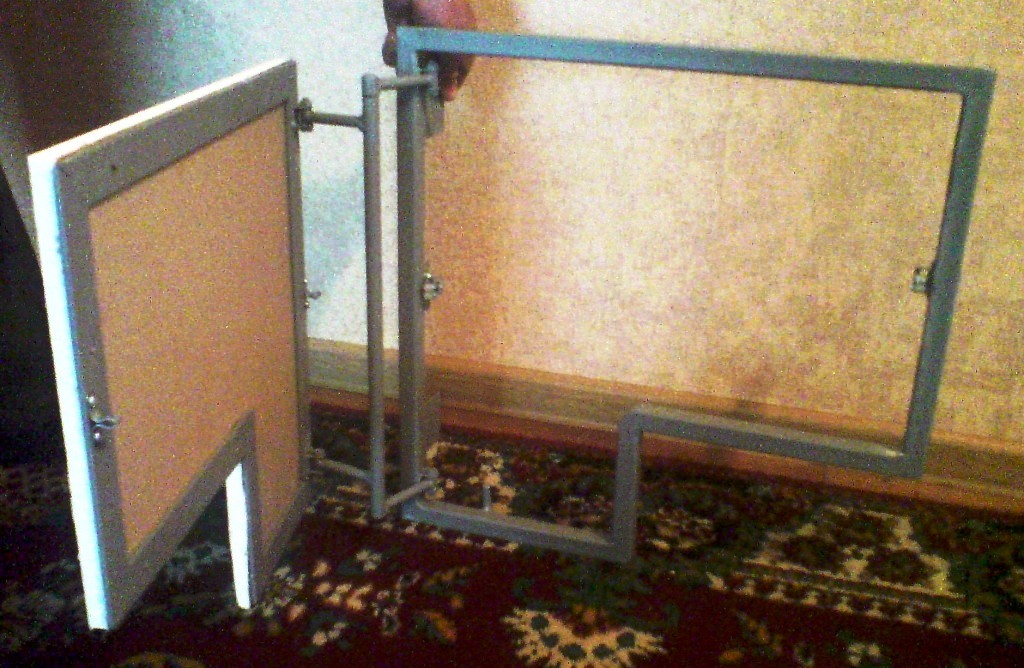

Максим, вопрос... Обнаружил 3 поломанных пластиковых защелки, это которых по 4 штуки на люке. Не подскажите где можно купить и есть ли что-либо менее хлипкое?
Максим, вопрос... Обнаружил 3 поломанных пластиковых защелки, это которых по 4 штуки на люке. Н+
Поэтому и не нравятся мне нажимные люки, особенно больших размеров. Рассматриваю вариант гибки таких фиксаторов из металлической пластины (типа крючка) нужного размера.
Контакты защёлок отправляю в личку.

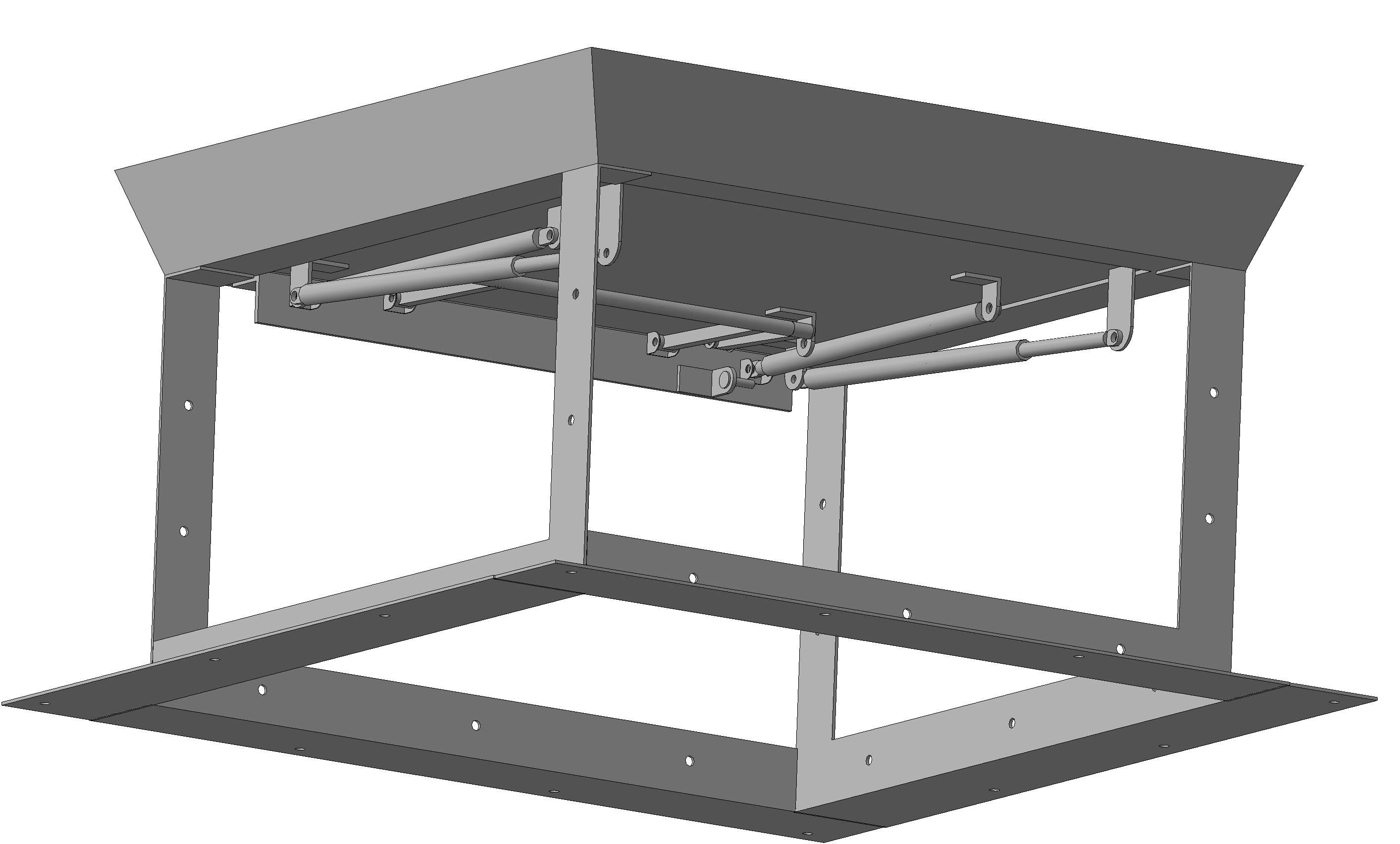

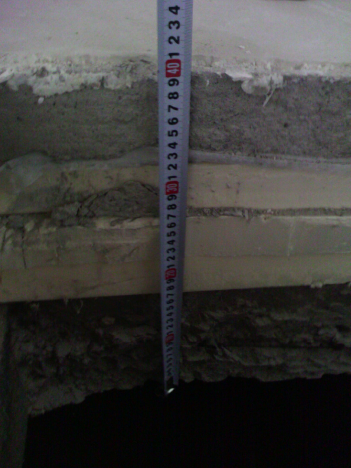

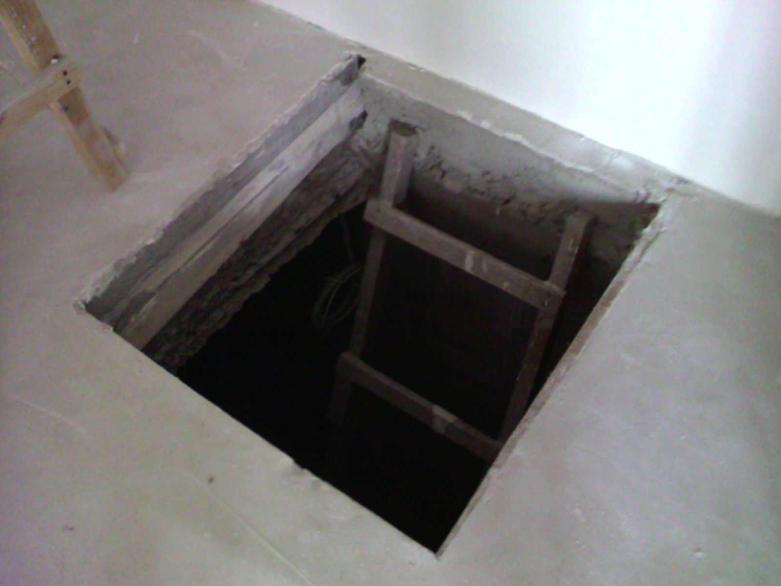

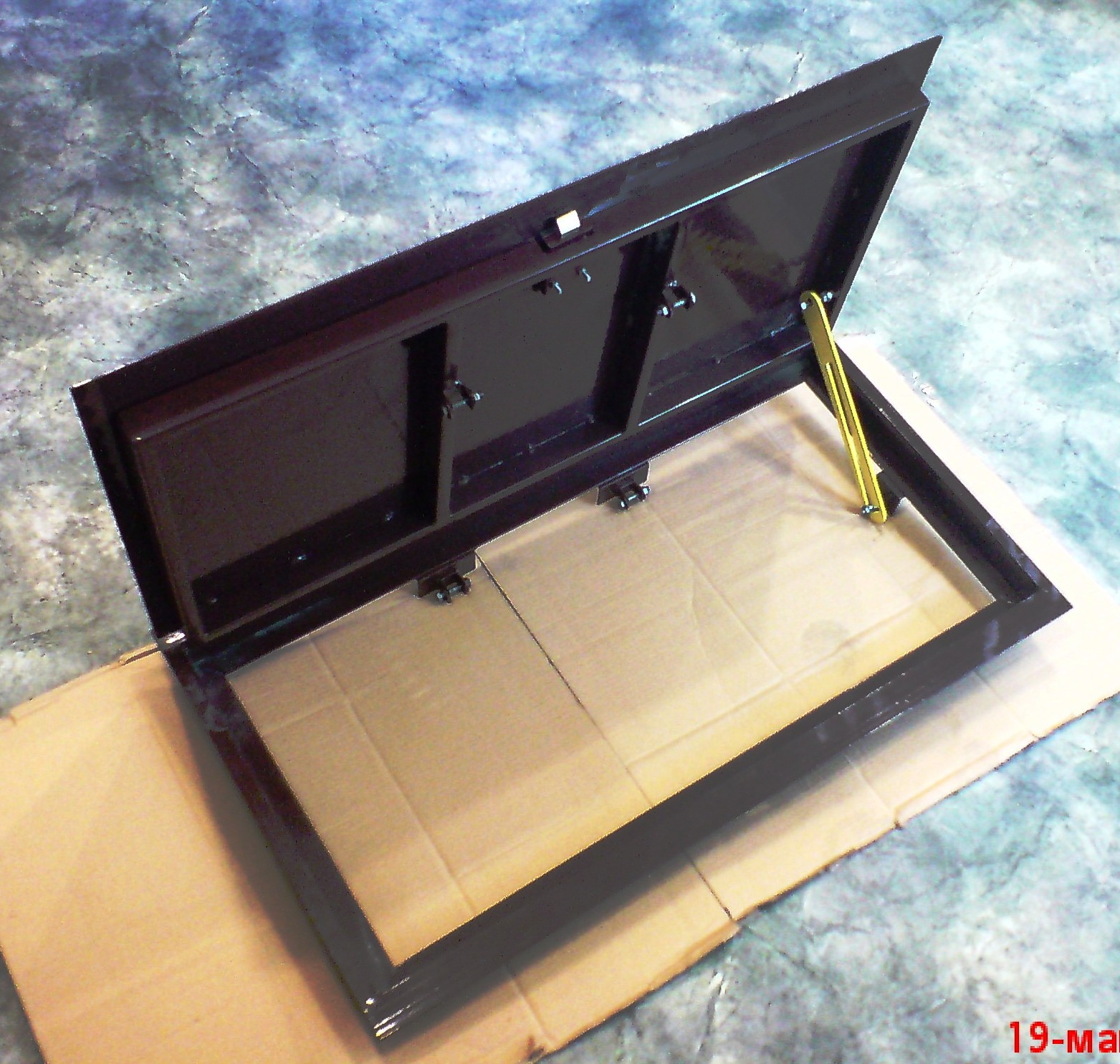

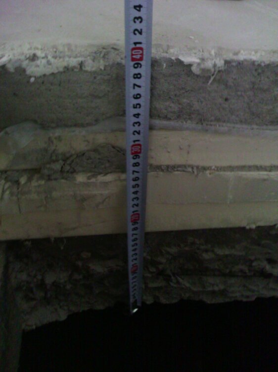

Интересует люк в подвал (утепленный) - 78*78 см.
Пирог пола:
- плита перекрытия - 17 см
- ЭППС - 15 см
- ц/п стяжка - 6 см
- нивелирка - 2 см
- ленолиум - 0,5 см
Всего высота пола 40,5 см, крепиться можно только в плиту перекрытия.

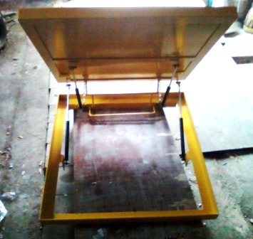

Стоимость? Сроки? Примеры таких люков? Делаете ли установку?

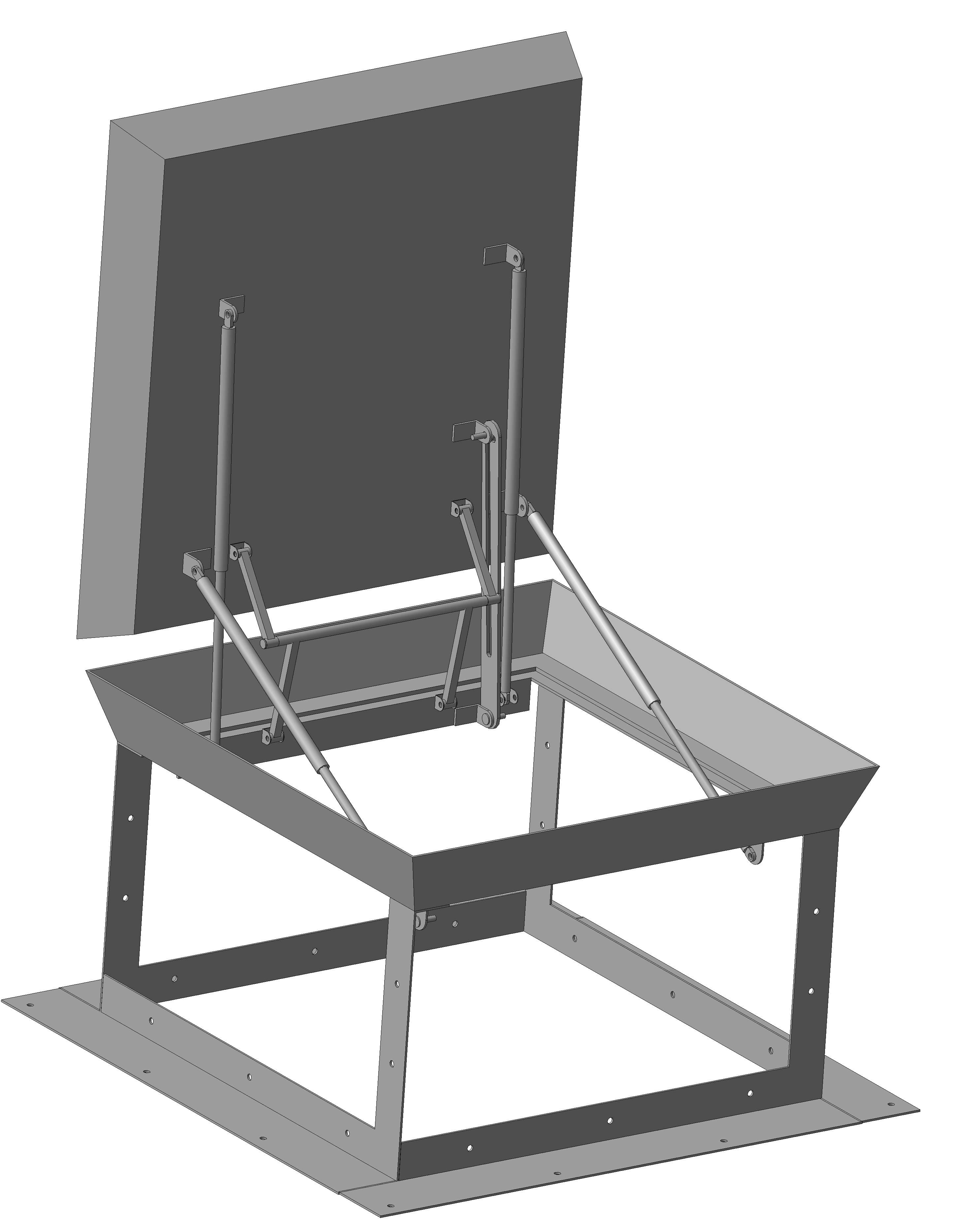

Согласно с Вашими требованиями, необходимо будет делать опуски от рамы напольного люка вниз, под плиту перекрытия. В них делаем монтажные отверстия и анкеримся в торец плиты.
Для жёсткости можно связать опуски между собой. Получится как-бы каркас ящика примерно 710х710х405 (Н) мм.
Если отрытие напольного люка будет на стенку, то на стене, на уровне пола будет необходим пояс 70 мм толщиной (технологический зазор для створки люка в отрытом положении). Предлагаю закрепить в этом месте на стене профильную трубу, а к ней дополнительно прикрепить раму люка.
Стоимость предполагаю в районе 5000 гривен. Отправляем любым перевозчиком, монтаж не делаем. Такие люки ещё не делали. Сделать не проблема.
Срок 15 рабочих дней.
Логично :)
Не нужно - рама будет жестко стоять в проеме, шата не должно быть. Хочется размеры оставить максимальными.

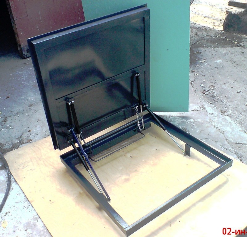

Люк утепленный? Какой высоты ЭППС станет в раму? Сколько по верху стяжка (чтобы в итоге выйти на нулевой уровень пола)? Оплата по факту?
Фиксатор есть - рама в вертикальном положении фиксируется пластиной-фиксатором.
ЭППС не планируется - высота корыта рамы=40 мм (полностью заливается бетоном). Люк устанавливается с таким расчётом, чтобы верх створки был заподлицо с верхом чистовой стяжки Вашего пола.
Предоплаты будет 3500 грн, остаток по факту получения готового напольного люка.

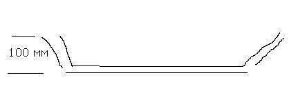

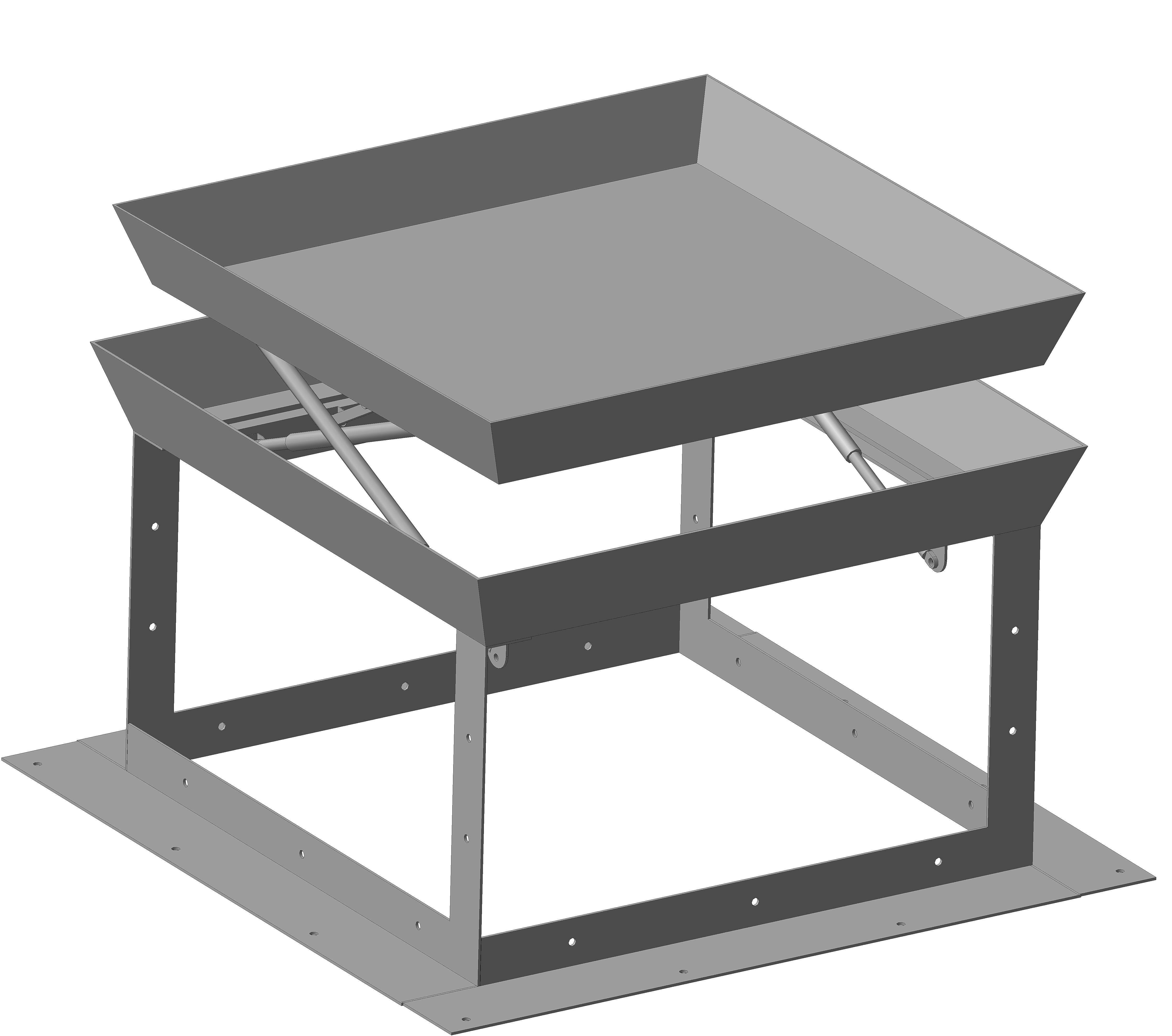

Можно ли увеличить высоту корыта до 100мм? Тогда положу ЭППС + стяжка.

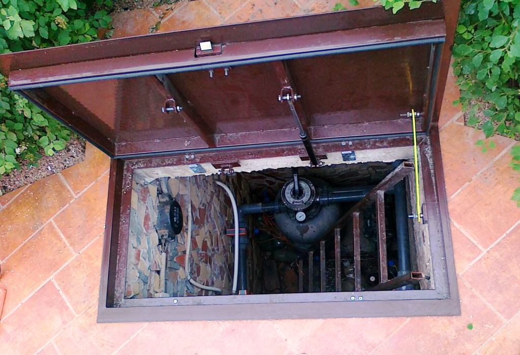

А по теме, можно ли такой же люк сделать, но с некими бортами? Хочу на улице закрыть приямок с бассейновым оборудованием. Потайным он не будет. Просто люк и просто защита от дождя.
Посмотрел ролик... Это Вы каждому покупателю такого люка выдаете по присоске для стекла? Иначе люк не открыть?

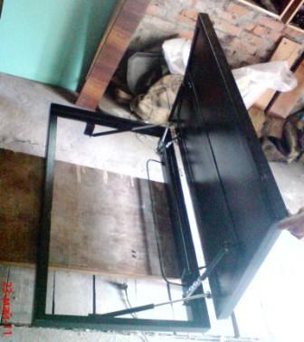

Люк, похожий на Ваш вариант.
А если присоску не хотите на скрытый люк, то прийдётся ставить электромагнитный замок (на 250 евро дороже) или мириться с дыркой в полу (для вкручивания ручки люка.
Для этого прийдётся сконструировать другой тип люка.
Сейчас мы используем под раму и створку равнополочные уголки, а для Вашего люка прийдётся гнуть листовой металл под корыто и, соответственно корыту створки, гнуть раму люка.
Примерно так.
И... ?
Что "И.."?
По моему я ясно выразился - надо сделаем.8-)
Хотя можно просто снизу на створку нашего стандартного люка, урезанной пирамидой вниз, наклеить Ваш ЭППС.
Для просчёта стоимости мне необходимо иметь заявку на просчёт с размерами и пожеланиями. Просчёт займёт несколько дней. Так-как листогиба у нас нет, как нет и плазменной резки металла (чтобы вырезать "рыбку" створки люка), поэтому резать и гнуть будут наши смежники, а они туговаты на подъём....:rolleyes:

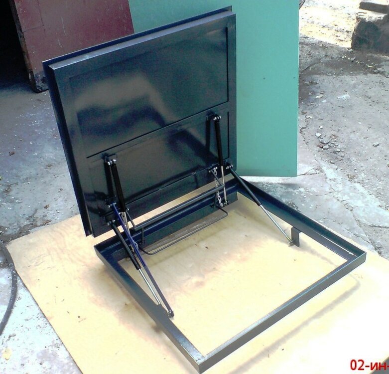

Выглядеть будет так. Материал - сталь 3, окраска - полимерная. Стоимость изделия - 6800 гривен. Отправка перевозчиком. Срок 15 рабочих дней.
Можно ли углы створки сделать под 90градусов (а не как сейчас - под 45).
И внизу убрать уголки, вертикальные стойки короче (возможно, соединенные полосой)
Сейчас - 20 градусов, но можно и прямой угол выгнуть.
Уголки внизу - это крепёж под Вашу несущую плиту снизу. Нет уверенности, что если их убрать, то люк закрепится нормально.
Я бы не стал рисковать. Спроектировал так, как должно быть надёжным.
Почему я хочу убрать нижние уголки? Все просто - если размер на несколько миллиметров несовпадет - они своей роли выполнять не будут. А рамер не совпадет :) т.к. ж/б плиты имеют "выгибы", а верхний слой - под уровень. Соответственно, в разных частях конструкции уголок будет себя вести по-разному: в одном месте плотно прилегать к потолку, а в другом - болтаться.
PS: Анкеров в боковую стенку плиты - хватит.
Ну, как бы можно и в стяжке отверстия высверлить, залить туда спец клей и вставить дюбеля.
Просто я ищу вариант упрощения монтажных работ.
Если Вас не смущают доп работы при монтаже, то я согласен на Ваш вариант.:rolleyes:
