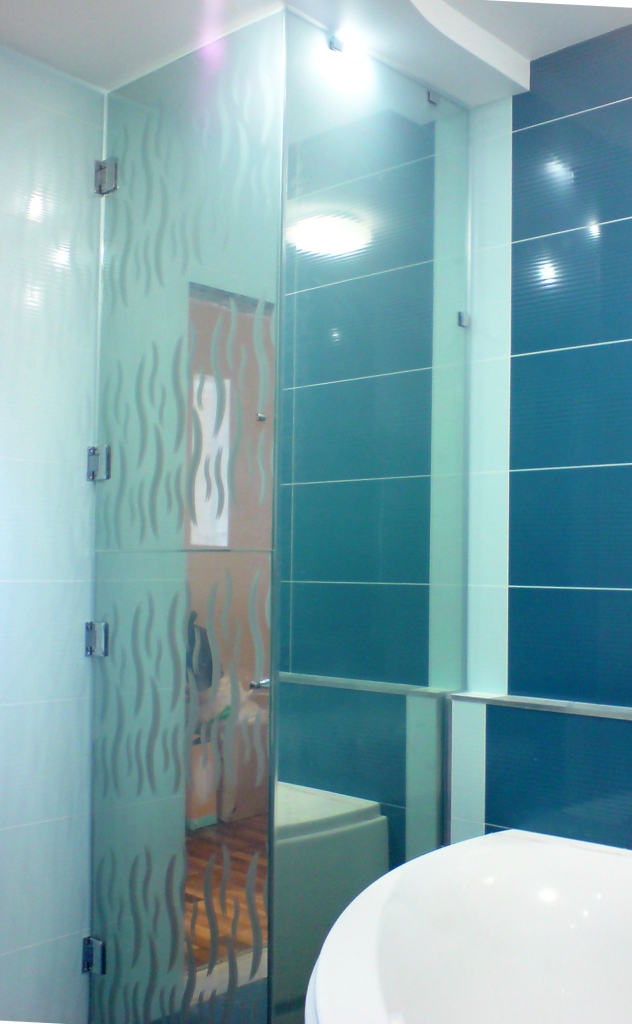

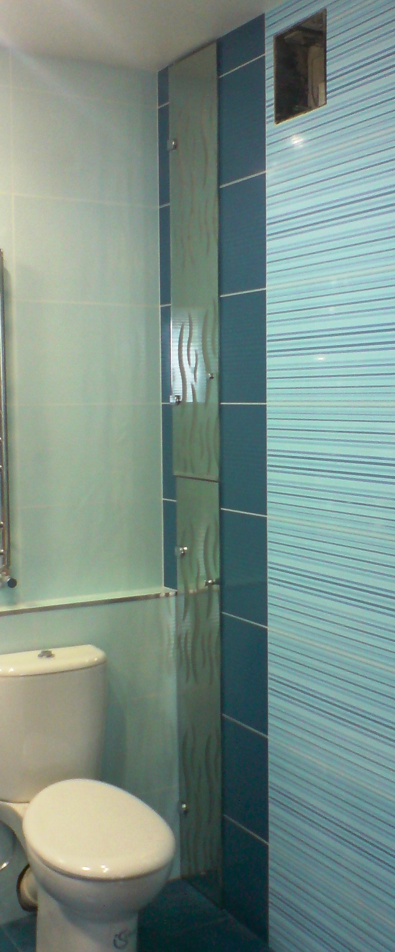

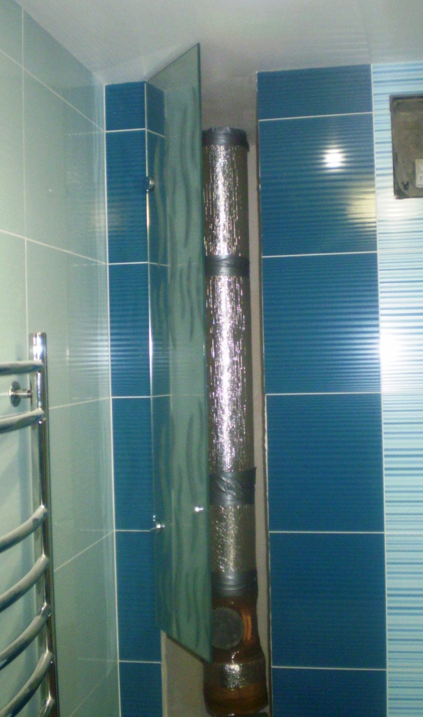

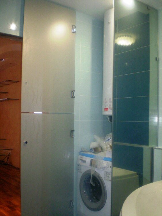

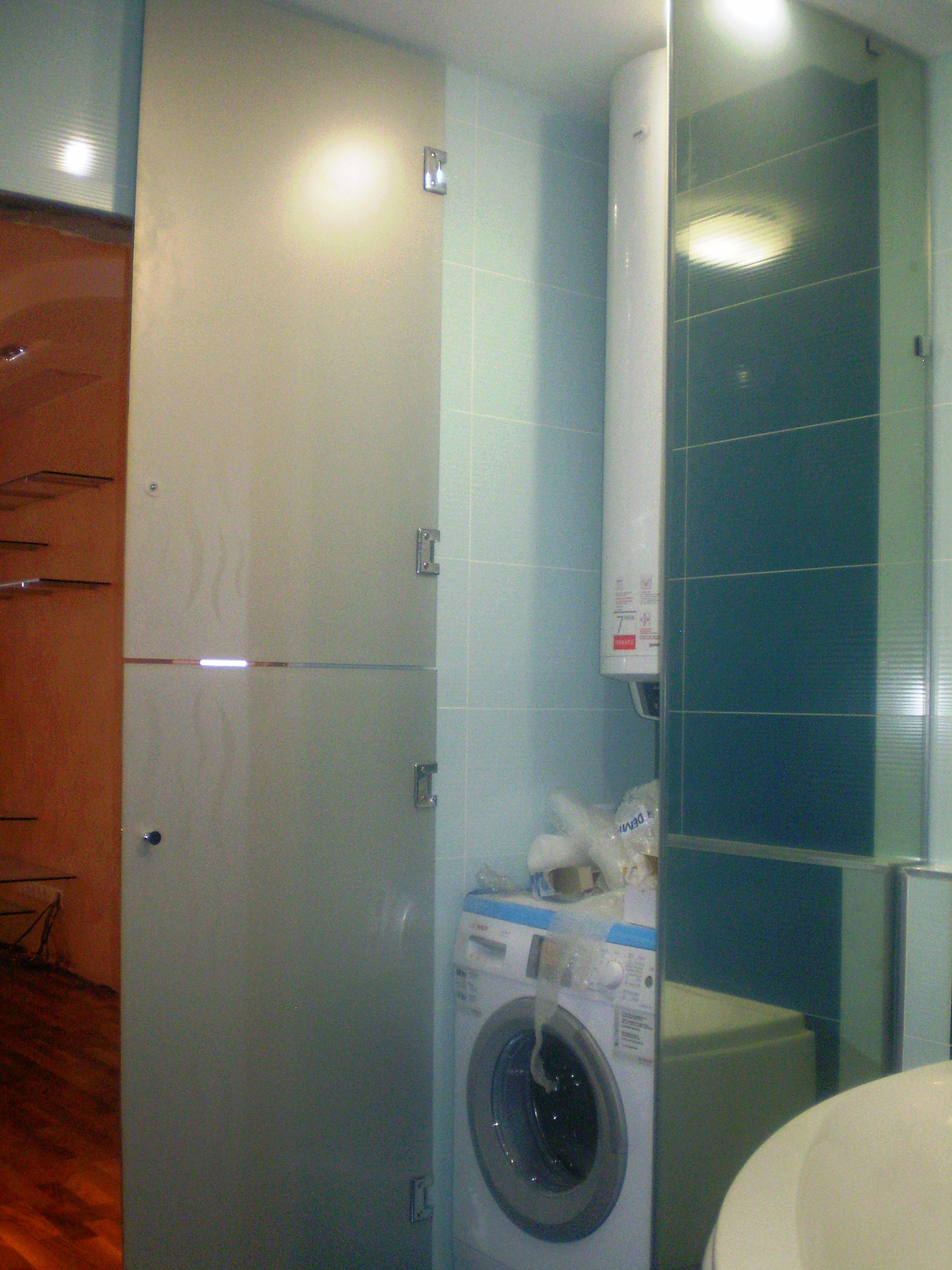

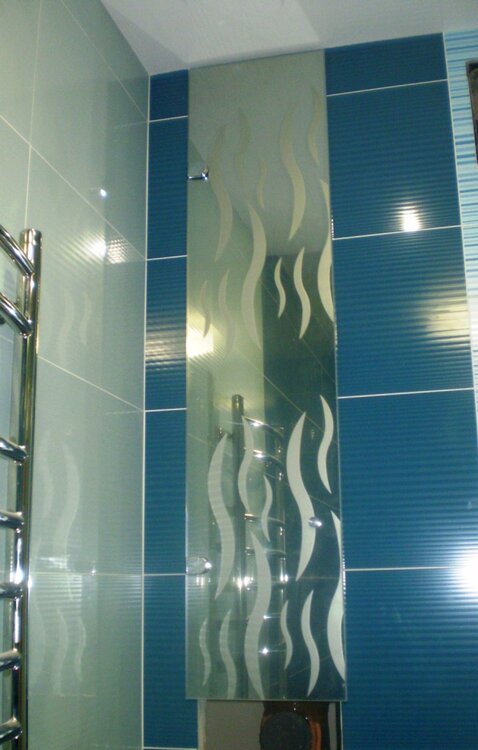

Ревизионная стеклянная дверца из закалённого стекла толщиной 6 мм на мебельных петлях. На стеклянную створку нанесён рисунок и поклеена зеркальная плёнка.

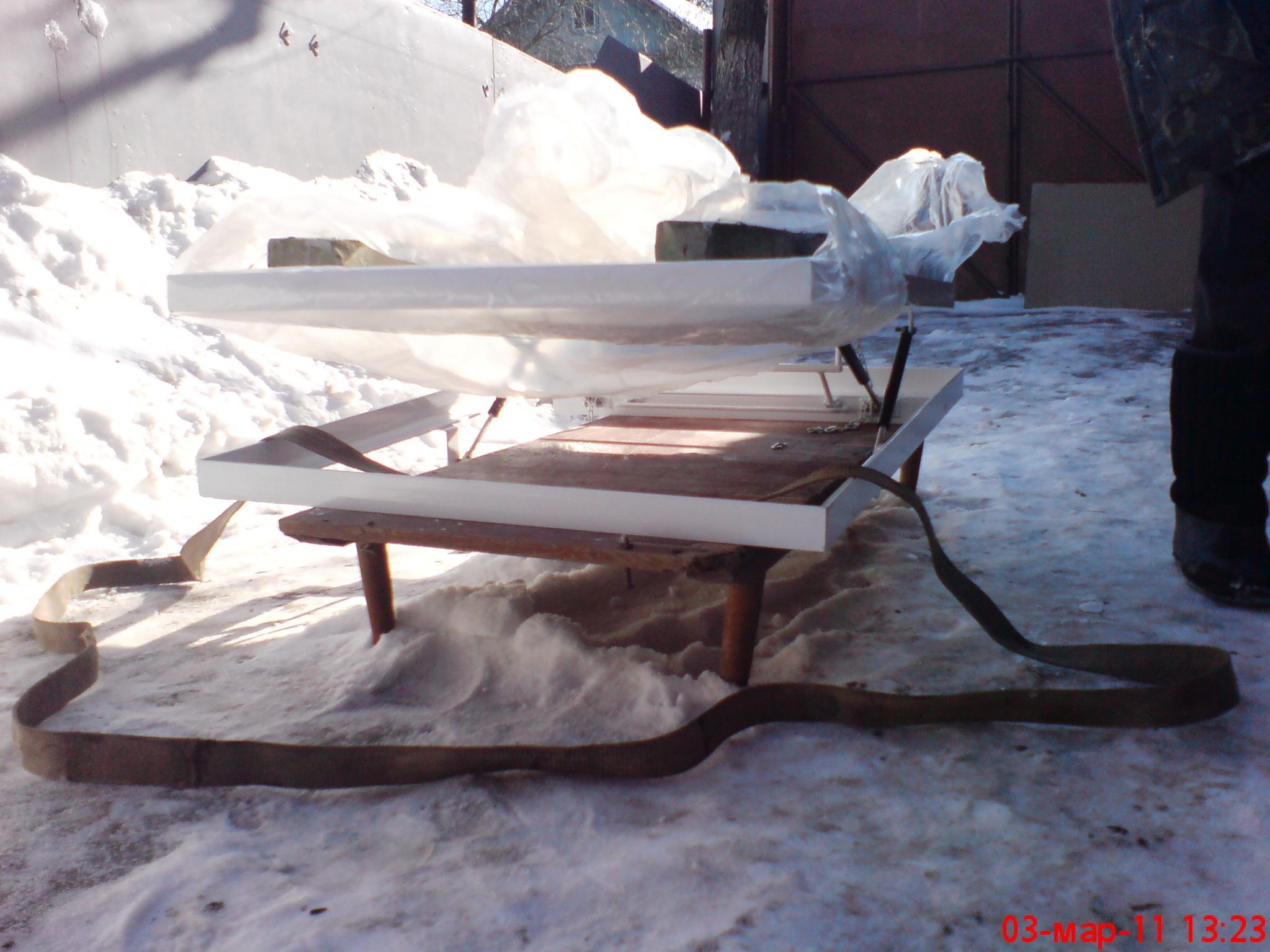

[ATTACH]89711[/ATTACH]
плиткой!
пока поставил временно дверцы с эпицентра - размеры по ним взял!
как ваши открываются?как их подымать?
плиткой!

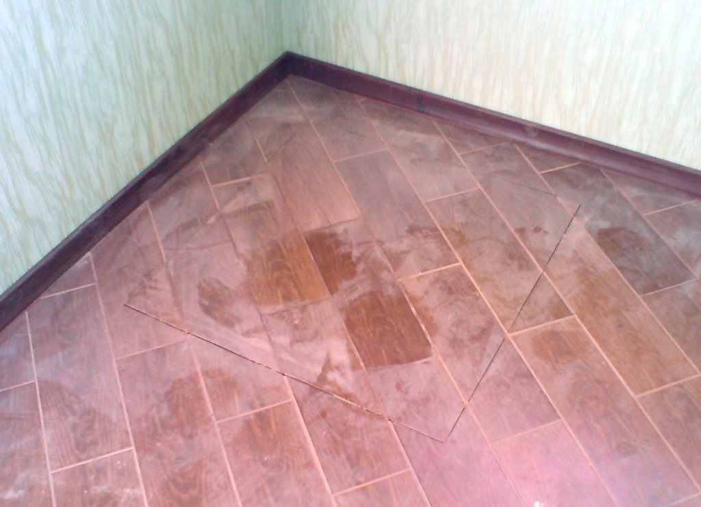

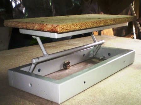

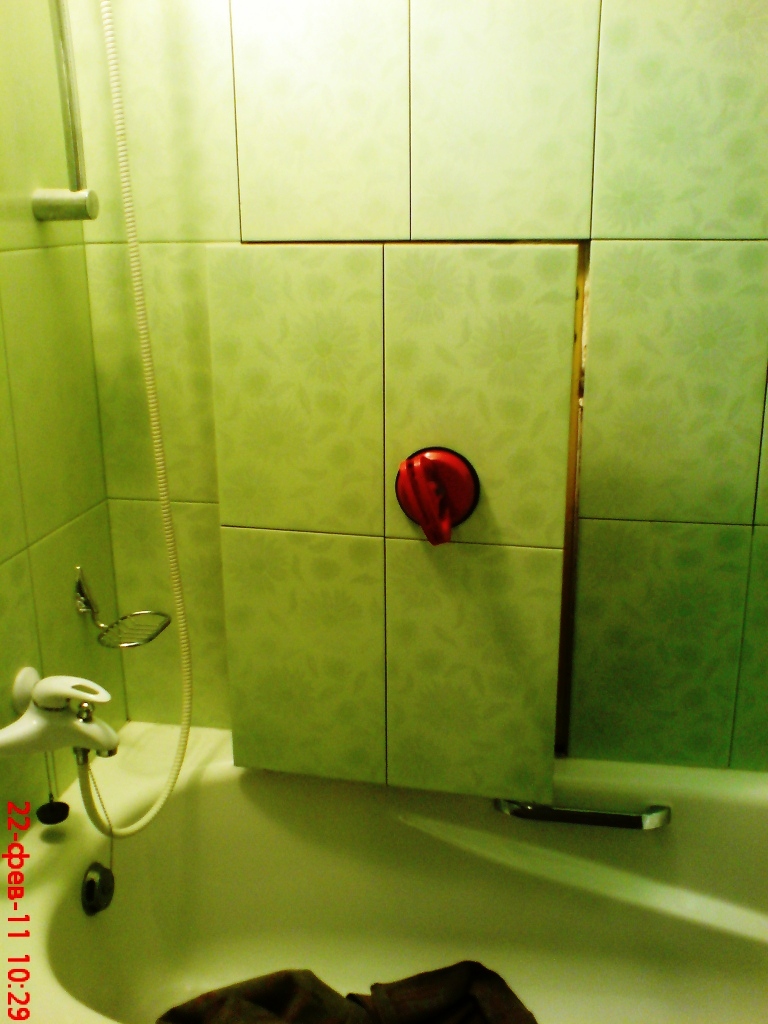

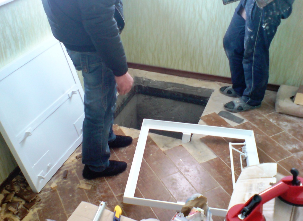

Вес створок люков будет составлять примерно 10-12 кг. Для подъёма створки люка, которая отделана плиткой мы применяем вакуумный подъёмник (присоску).
Присоску присасываем к плитке на створке люка, тянем на себя (сохраняя горизонтальное положение створки до выхода её из плоскости пола), а затем проворачиваем вокруг оси петель.
На предыдущей фотографии хорошо видно на какое расстояние вынимается из пола створка люка параллельно плоскости пола. Это предохраняет плитку на полу от сколов.
maxglass.ucoz.ua/load/video_s_demonstraciej_raboty_potajnogo_ljuka_v_polu/1-1-0-22 - на моём сайте выложена демонстрация подъёма люка нашей конструкции. Техника подъёма такая - же как и на Ваших люках (без газовых пружин).
Если делать Ваши люки на газовых пружинах, то их цена выростет до 1500 и 1759 грн. соответственно.

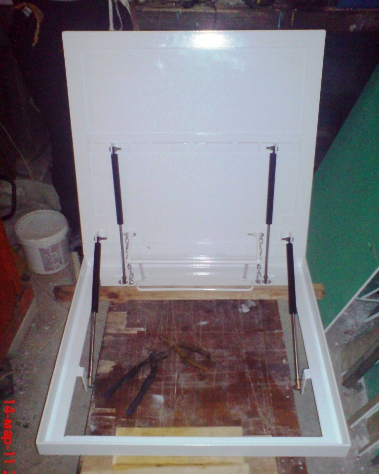

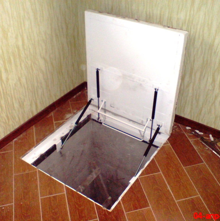

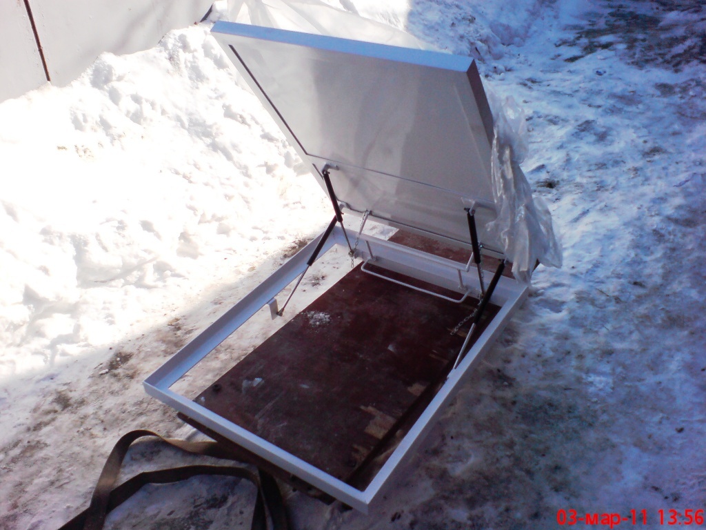

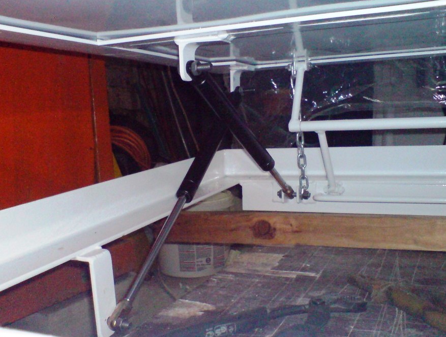

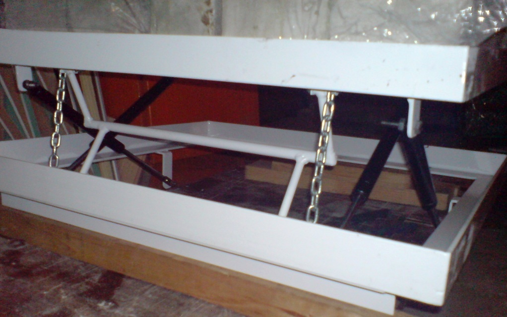

Потайной напольный люк в подвал на газовых пружинах под заполнение бетоном и поклейку половой плитки
[ATTACH]96922[/ATTACH]
О! А существует ли вариант еще более "углубленный"? Т.е. не просто заливка бетоном и плитка, а еще и чтобы 10см ЭППС постелить?
Всё зависит от размеров, но ничего невозможного нет. Зачем ещё стелить ЭППС, если створка итак термо и звукоизолированна 40 мм слоем бетона? Это в конечном итоге цельная плита бетона, толщиной 50 мм. МОНОЛИТ!
Створка напольного люка в промежуточном (верхнем горизонтальном) положении с весом 100 кг. Следующая фаза подъёма будет "распахивание" Ориентировочная высота подъёма (без модернизации) составляет 150 - 200 мм. Можно модернизировать до 250-300 мм, а можно оставить и так и увеличить высоту бортиков корыта. Прийдётся делать скос бортов (типа перевёрнутой урезанной пирамиды).
Вот собственно и вся идея этого напольного люка.
Я думаю цена вырастет с 3000 грн до 4 000 грн за стандартный размер от 700х700 до 900х900 мм.

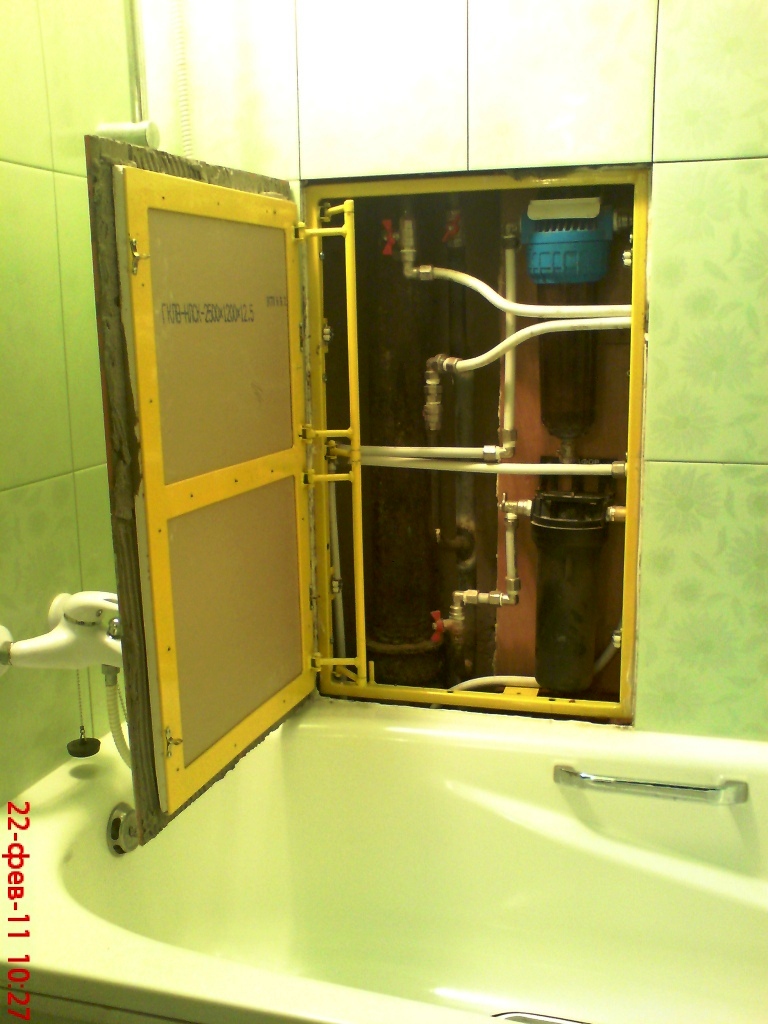

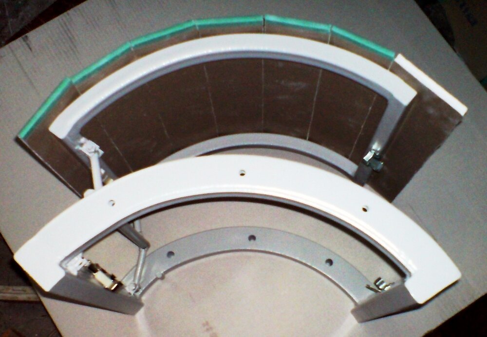

Пояснение в фотографиях к работе потайного напольного люка невидимки под плитку

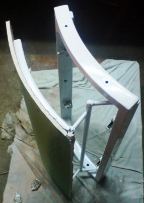

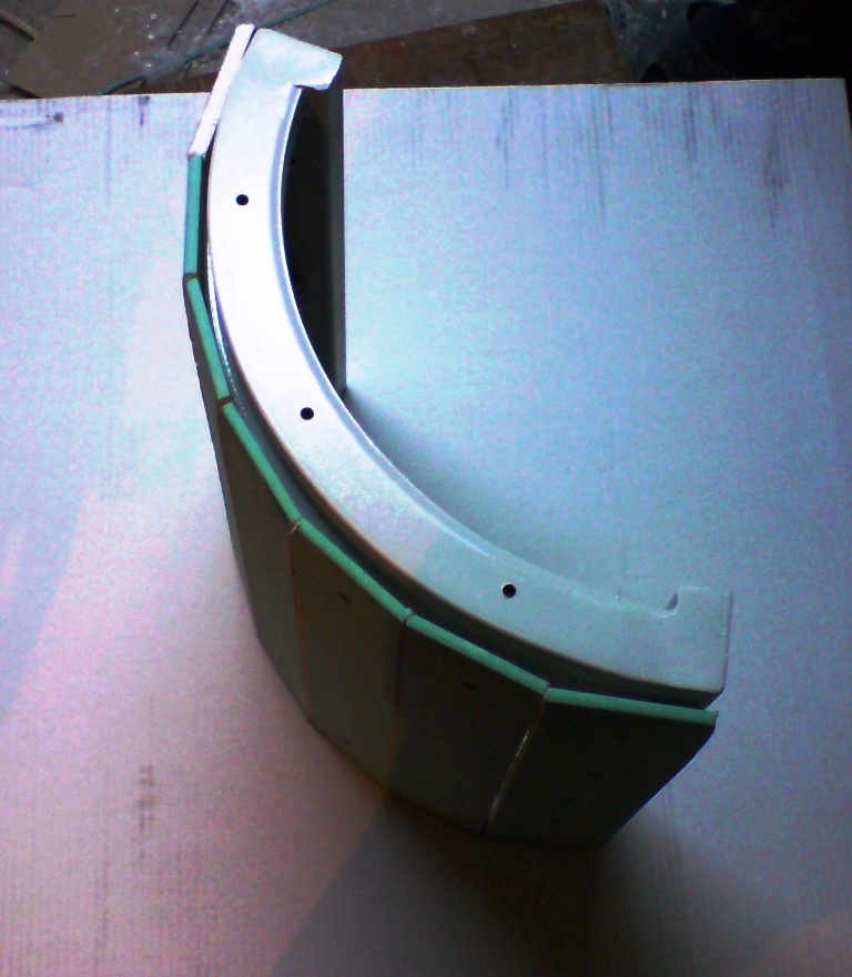

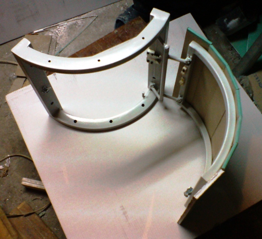

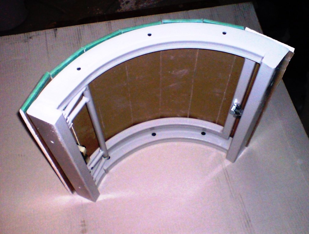

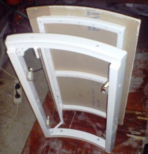

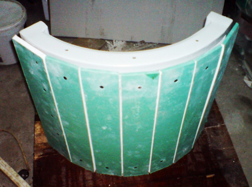

Потайной ревизионный люк невидимка в круглую колонну под покраску или поклейку мозаичной плитки. Диаметр колонны 500 мм.

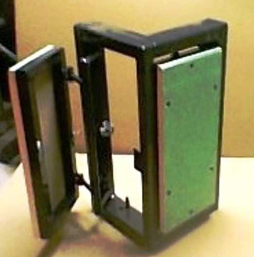

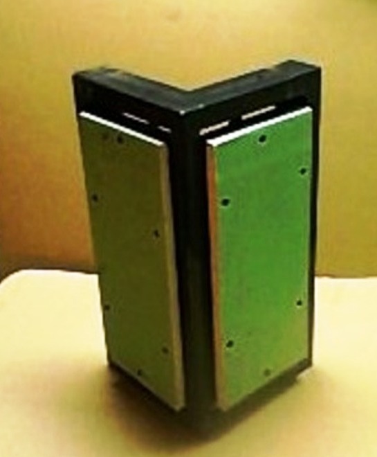

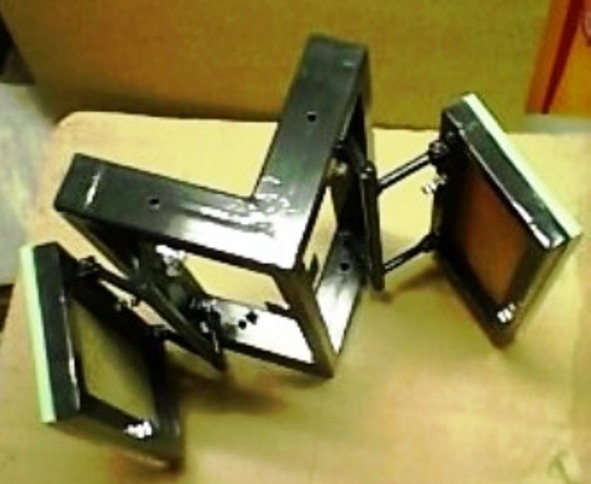

Угловой люк под плитку в короб с коммуникациями. Размер на заказ 200х200х400 мм, глубина 50 мм.
Объясните суть фразы из Вашего сайта:
А учитывая то, что предполагаемый срок эксплуатации качественного сантехнического потайного люка составляет 5-10 лет, можно с уверенностью сказать, что указанные люки являются наиболее верным решением непростой задачи по обустройству скрытого доступа к сантехническим коммуникациям.
Суть фразы в том, что сварная конструкция потайного ревизионного люка с полимерным покрытием в условиях нагруженности створки люка весом в 5- 10 кг (вес плитки с клеем типа "жидкие гвозди") простоит и будет открываться и закрываться без провисания как минимум 5 - 10 лет.
И ещё: суть фразы в том, что стоимость такого изделия с таким сроком эксплуатации сопоставима со стоимостью 1 пары обуви (которая рассчитана на 1 -2 сезона).
Точнее, к сожалению, сказать не могу, т.к. сам занимаюсь изготовлением сантехнических потайных люков всего 1 год. Но за этот год претензий по качеству мне не поступало.
В России эти люки распространены примерно 5 лет. Может у них статистика наработана.
