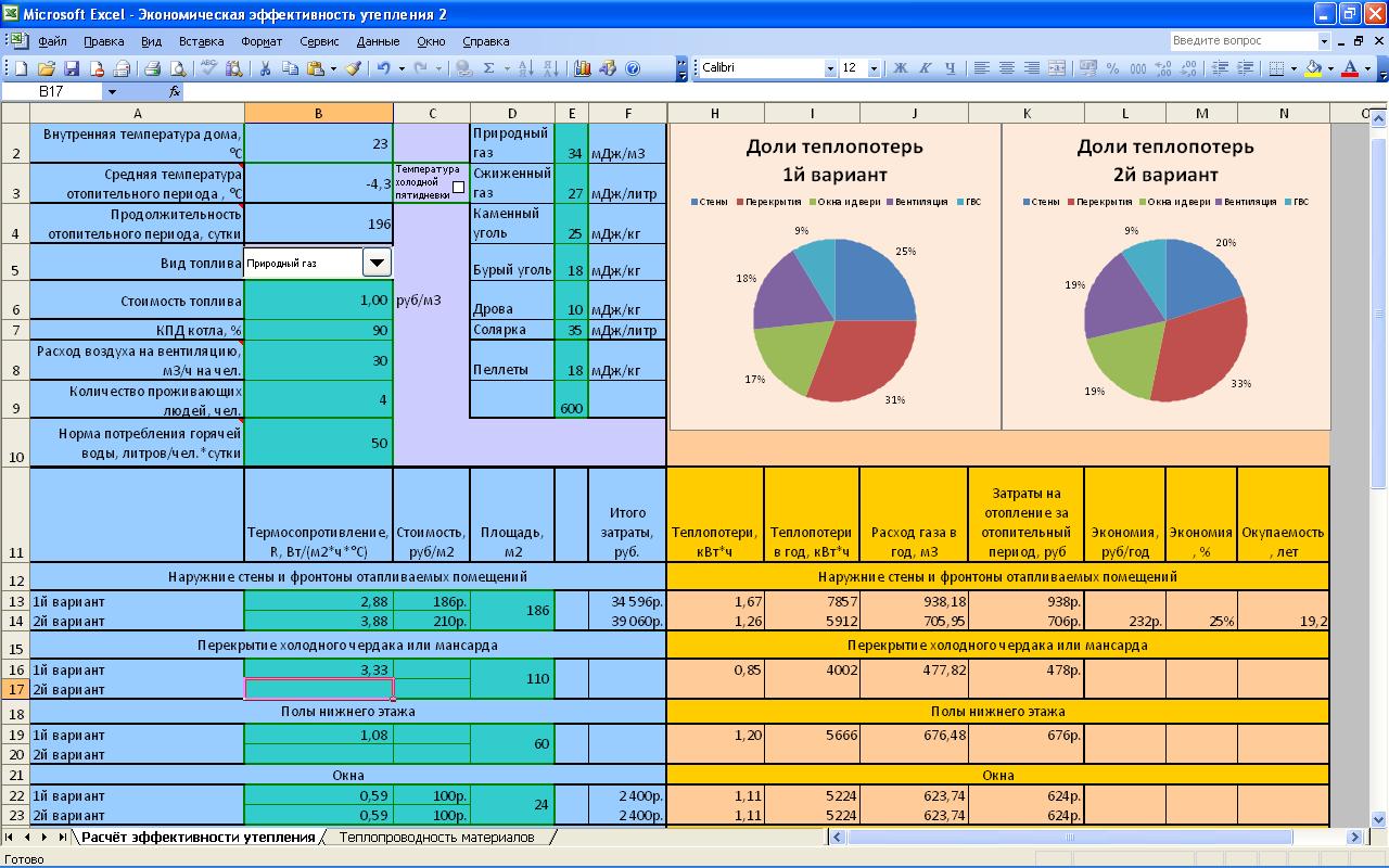

Выбираю между:
1. Газобетон 360 + 50 мин.ваты.
2. Газобетон 400.
Стены несущие, для дома 1,5 этажа.
Если брать, что утеплить 50 мм минваты дополнительно добавит 40 грн. на м2 (вата + сетка), то программа расчета теплопотерь говорит, что период окупаемости 19 лет.
Стоит ли оно того?
Спасибо.
А Вы когда подставляли свои значения не забыли корректную стоимость газа указать? Потому как там 1р./м.куб. При большей стоимости газа окупаемость исходя из этой программы наступит раньше…
Возможно, тут есть еще ошибки. Не вникал сильно
Многие слышали, но никто мне так и не показал. Есть такая таблица, которая характеризует нелинейное распределение теплопотерь, в зависимости от теплосопротивления стены. Может ее кто то здесь выложит? Исходя из этого писали, что повышение теплосопротивления стены от 3 до 4 м² °С/Вт экономически нецелесообразно, а вот приближение к 3 м² °С/Вт очень даже желательно…
Я не смог изменить р. на грн., поэтому принял, что 1р.=1грн.
На сколько я понял, газ по 1 грн./куб - это даже с запасом.
Разницу в утеплении 40 грн. я тоже взял с потолка. Поэтому и советуюсь.
...Стоит ли оно того?
