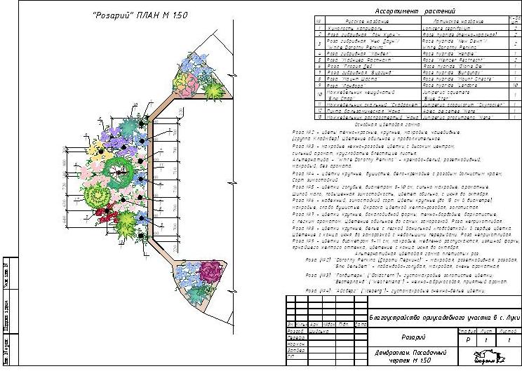

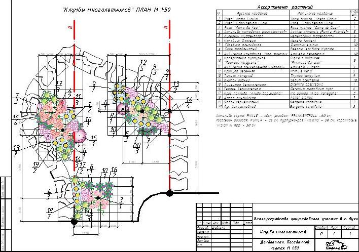

Участок, я так понимаю, квадратный - форма удобная для проектирования. 5 соток - достаточная площадь, чтобы сделать красивый ландшафт, даже с возможностью некоторого зонирования.
Тут уже все зависит от личного вкуса заказчика: розарий или миксбордеры цветущих кустарников с небольшим фонтанчиком, живой изгородью и группой хвойников, которые варьируются по цветовой гамме и габитусу, создавая "зеленый каркас", дополненные многолетниками, арки, шпалеры, трельяжи или пергола, увитые вьющимися растениями,; альпинарий (рокарий) с декоративным каскадом или "сухим водоемом", сад "злаковых растений", «сад камней» или "вересковая пустошь" дополненная листопадными азалиями и рододендронами, маленький водоем с цветущими нимфеями, кувшинками и «прибрежной растительностью».
Возможен вариант стилизации сада «а-ля» Голландия, Англия, Япония, Франция, национальная тематика. Это достигается с помощью небольших МАФ (декоративный мостик, пагода, фонарики, скульптура), характерных приемов планировки, материалов и растений-аналогов по форме, архитектонике и т.д. Нужно также учитывать предполагается ли функциональное зонирование участка: зона активных игр, уединенного отдыха, зона барбекю или грядок с зеленью. Обращайтесь:beer:

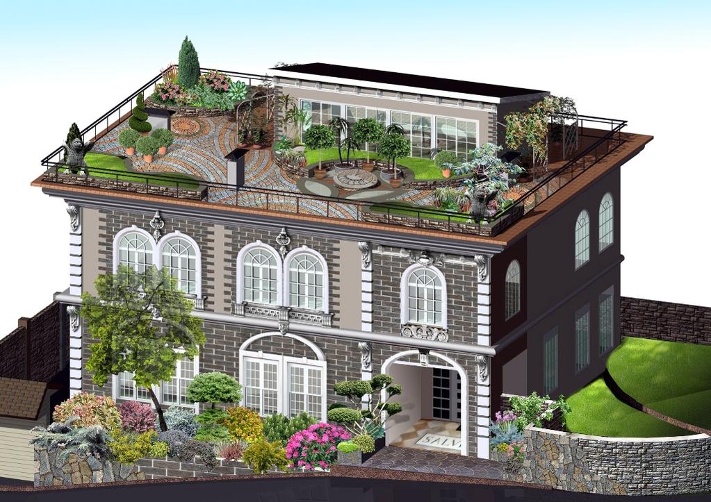

Как Вам токой вариант озеленения?....все запроектировано с учетом отвода воды с кровли. Кстати фасад тоже наша работа..:D

Зачем же так врать безбожно?
Это ведь не ваша работа.
А кто говорил, что это наш ручей? Это как пример....причем здесь врать?

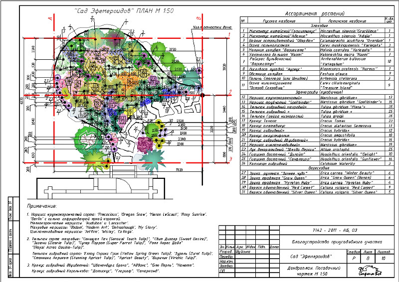

Как то все однообразно у вас выходит, да и визуализацию не помешает более качественную делать :rolleyes:

Однообразно на первый взгляд - мы учитываем пожелания заказчика в стилистике дизайна, и исходя из этого формируем общую картину будущего участка. Если рассматривать со стороны озеленения - каждый проект индивидуален, и все растения подобраны соглано оптимального их использования.
По поводу качества визуализации - на форуме ограничение по объему закачиваемых файлов, а чем меньше объем, тем хуже качество.......

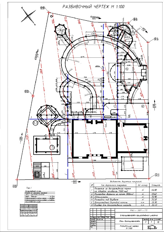

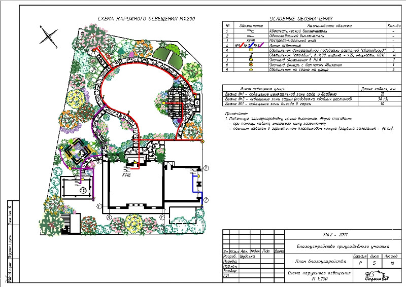

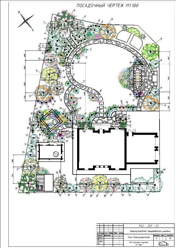

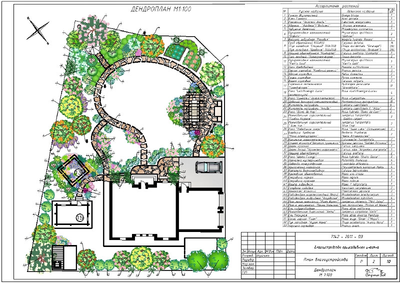

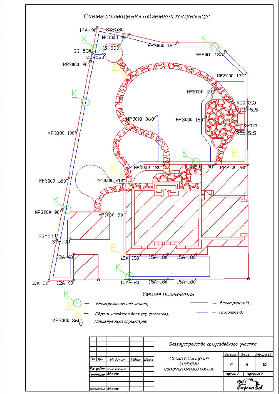

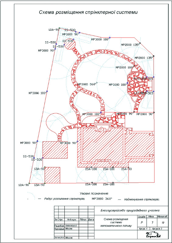

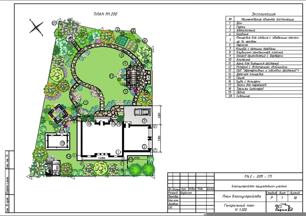

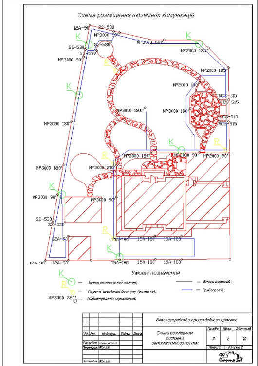

Это проект для НЕНЯ
Спасибо, что размещаете проекты. Как неискушенному потребителю, мне такое понятно и нравится - открытое пространство в середине и закрыто по периметру.
Так понимаю, что проект не для обсуждения, конечно же. А вопрос можно? Из чего исходили, когда прятали вольер для собаки в углу участка и так далеко от входа, въезда? Есть ли какие-то требования/закономерности/ практика? Просто у меня сделано наоборот - вольер возле въезда и калитки. Вот и думаю, правильно ли сделала? спасибо.
Почему, обсуждение приветствуется:D По поводу вольера - сугубо пожелание заказчика, требований особых нету, главное при постройке вольера сделать его надежным что бы песик не выбежал, тем более если есть малые дети. Если есть тогда желательно сделать второе ограждение, не капитальное, что бы ребенок руку к песику в пасть не просунул.....
