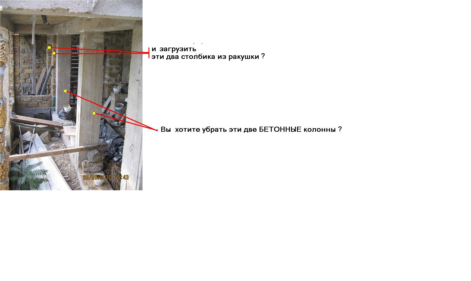

Построил мне муж зимний сад. Ну, мож и не сад, как таковой, но большое помещение с большими окнами (потолок стеклянный не получился…).
Когда все это возводилось, были мы сильно неграмотные в строительном вопросе, слепо доверяли рабочим и в результате вот что я заимела.
(ссылка на изображение устарела) (ссылка на изображение устарела) (ссылка на изображение устарела) (ссылка на изображение устарела)
И хочется мне ОЧЕНЬ убрать все эти дурацкие внутренние подпорки, чтоб было одно большое пространство.
В идеале – убрать обе.
Во вторую очередь – убрать среднюю.
В крайнем случае – хоть одну только левую.
Дело в том, что это несущая стена, верху на не опирается второй этаж (правильно сказала?). И если убрать эти столбы можно, то хотелось бы только со 100000% гарантией безопасности.

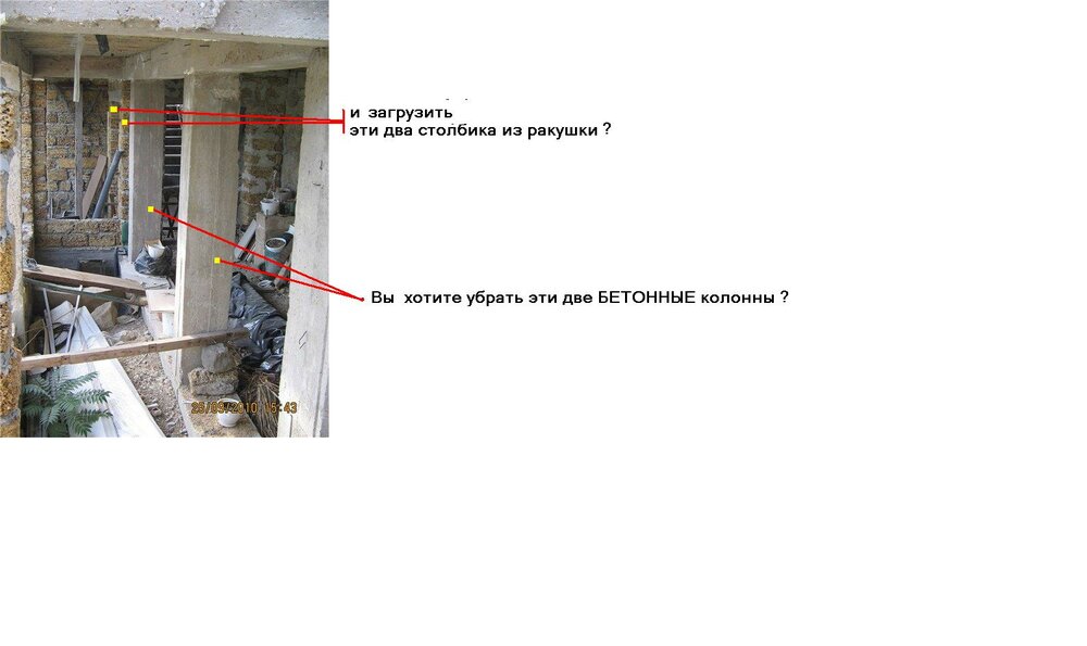

Почему-то мне кажется, там надо обращать внимание не на бетонные колонны, без них там никуда, а на колонны из ракушки, вот там, по моему мнению, самое слабое звено, если Вы хотите 100000% гарантию безопасности.

Вы о каких ракушечных колоннах?
Те, которые на первом плане, по углам?
Или внутренние?
Спрашиваю, чтоб потом мужа озадачить на предмет безопасности (он сейчас на вахте...).

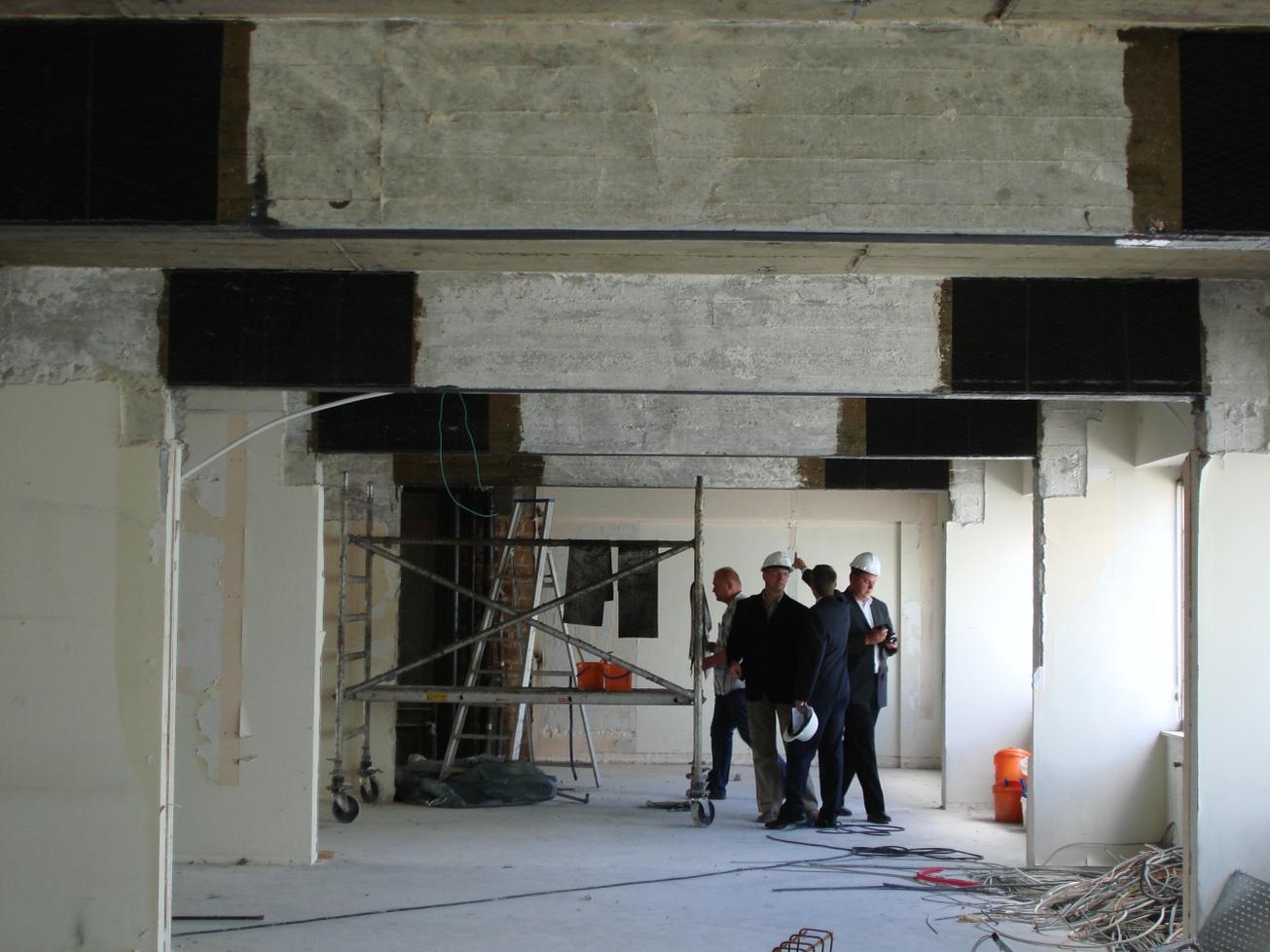

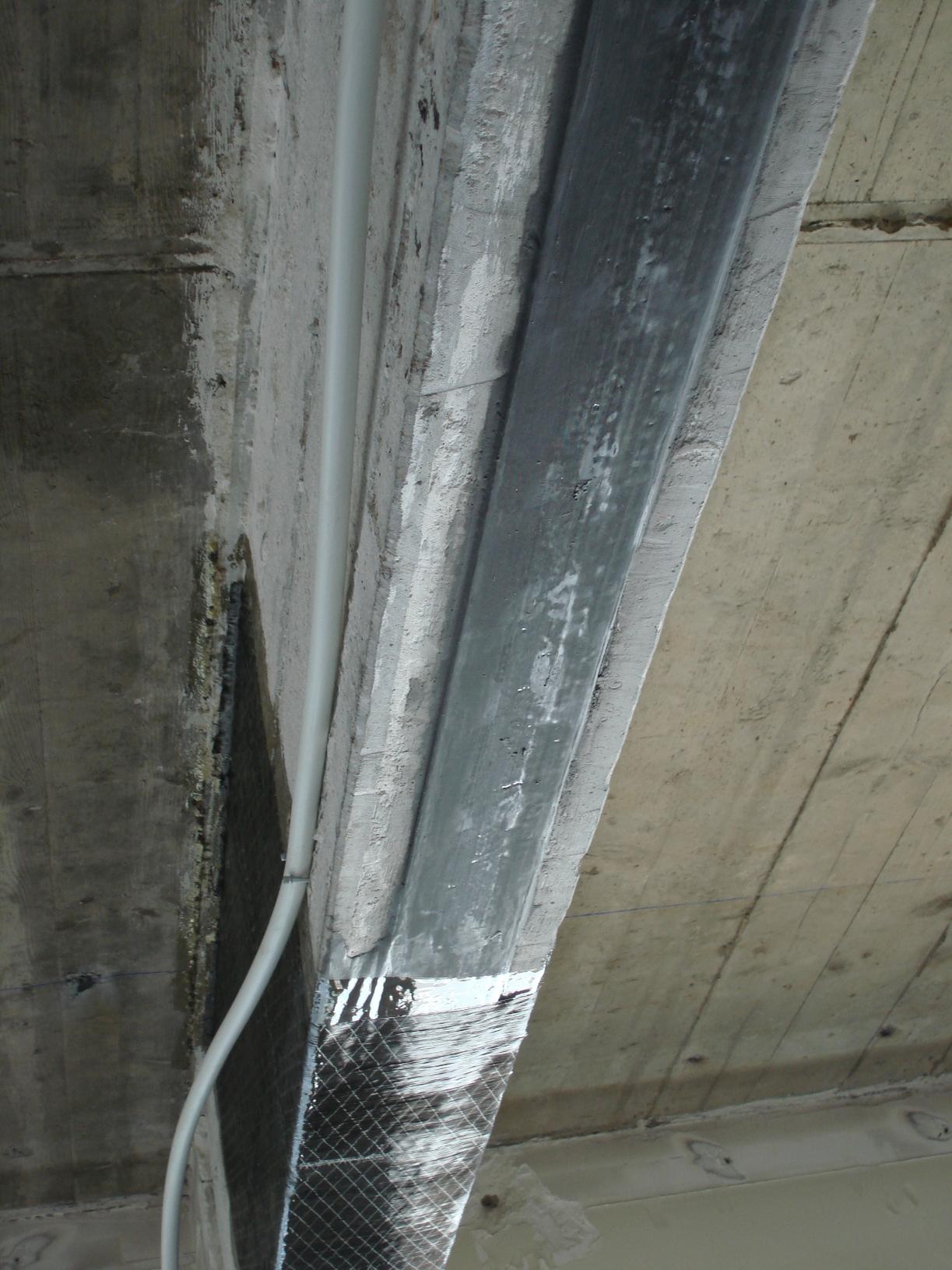

Можно усилить несущую способность балки и позволить ей работать без "лишних(ей)" колонн(ы).
Но.
1) Вы увидев как это нежно смотрится не поверите, что можно.
2) меня только смущает момент когда будет убрана опора и балка будет без нее (а это необходимо, чтобы наклеить ламинат на нижнюю поверхность балки).

Читаю сообщение от datsko « По поводу колон - да, несущая способность проигрывает.. но есть выход. Нужно купить уголок+пластину, и сварить обвязку колон (уголок вертикально на 4 угла, а пластины - горизонтально сварить с уголком). Потом заштукатурить все вместе. Есть еще вариант, но он дороже. Купить у Пропеллэра специальную сетку для ремонта бетона и забинтовать колону.»

Нашла!!!
Волшебная технолдогия зовется МЕГАПЛЕЙТ.
Я уже нежно в нее влюбляюсь :)
1) Я поверю! Правда - поверю!
Здесь уже начиталась таких необычных решений, казалось бы, неразрешимых проблем, что поверю аж бегом.
2) Может, этот ламинат можно приклеивать постепенно вдоль балки и ставить временные опоры под него...?

После прочтения вашего сайта и после вашего вопроса могу догадываться, что необходимо будет эти столбы ракушечные "мумифицировать"?

Усиление угле волокном это конечно хорошо, но оно насколько я понимаю оно добавляет не хватающую арматуру и ни как не убирает прогиб балки, насколько я понимаю прогиб зависит от высоты балки, а не от количества арматуры.

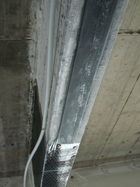

Интересно, трещину продольной балки у столбика в 1/2 ракушняка только я вижу?

Трещина? Это на первом фото? Это не она, это стык заливки :( Так эти уроды-строители заливали, не все целиком, а поочередно. Мужа тогда дома не было. Я им говорила, что как-то, вроде, все не так... но кто ж послушает безграмотную бабу :(

Есть чертежи или эскизы по которым строили строители?
какое расстояние между колонами? как армирована балка?
На первый взгляд самый такой безболезненный, мало затратный вариант это поставить металлическую колону возле колоны с ракушечника и только потом срезать 1 жб колону, что ненамного но расширит пространство, вторую жб колону та которая по средине я бы не трогал бы.
До мужа пока не дозвонилась... напишу то, что знаю сама.
Чертежи есть только в Арконе. Как их сюда показать - не знаю. Радикал отказывается это делать, а по другому я еще не научилась 8a1530adbe34a847d121b1fa837eef9f.gif
Все, что бетонное - армировалось 12-14 арматурой, связаной по 4 штуки. Эта конструкция укладывалось-ставилась внутрь опалубки и заливалась бетоном.
Расстояние между двумя бетонными колоннами - 2.5м.
От средней колонны вправо, до стены - 2.10м, от левой колонны до ракушечной - 0.6м.

Я бы поставил много маленьких стоечек -типа из трубы квадрат 160х4
шагом 2 м. И на них опирал бы балку. Всеравно у стеклопакета будут профиля, импосты, .. подумайте..
Имхо это самый простой вариант.
Далее
Ракушняк не является конструкционным материалом, в качестве опоры не годится. Как вариант устраивать новые стойки из проката - типа 4 уголка (обрамить ракушняк) - взять его в обойму
или 2 швеллера поставить - типа 200х200, или труба квадратная или круглая ну или ЖБ стойки заливать.
Вариантов много c сечениями может быть.
Потом далее если убрать центральную колону - балка может не потащить то верхнее перекрытие и прогнутся. Хотя балка на вид довольно приличная.
Зависит еще от армирования. Може там арматуры стоит так шо мышь не проскочит или наоборот -слабое армирование -типа две хворостины ф10мм
Вообще "в темненькую" тут советовать как бы - не правильно.
Какой пролет, какая погонная нагрузка на балку? Може вы там сверху ее еще грузить будете, стену там построите,крышу обопрете.. я ж не знаю.
Если жесткостью существующей балки пренебречь ,
то потребуется усилить балку металлоконструкцией.
Я бы усилил ее чем то типа 4 уголка (например 125х10),
шутить тут не стоит - може даже и 140х10 и заварил бы балку листом.
Еще как вариант - увеличить высоту балки -сверху долить ее.
Да уж... На первой фотографии у вас похоже балка треснула над колонной из ракушняка.
похоже на то,... а може это шов бетонирования
