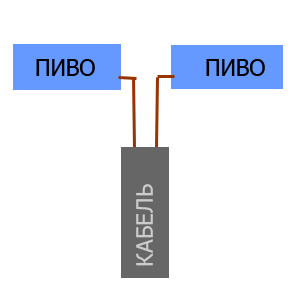

Просто берете две жестяные банки из-под пива, крепите их горизонтально в одной плоскости на небольшом расстоянии (+/- 10 см) друг от друга (друг на друга они должны смотреть "горлышком" либо дном). К одной из них крепите внутреннюю жилу ТВ-кабеля, к другой - оплетку. И вуаля! В Вишенках у нас показывает, вроде, 16 эфирных каналов, из которых только 3 несколько снежит.
таким образом получился обычный разрезной вибратор , повышеной пропускной способности за счет большого диаметра. Обычно такая антенна принимает частоты ,длина волны которых близка к двум длинам такой антенны. Как она у Вас все принимает- не пойму:)
Не знаю как она принимает, но факт остается фактом. :pardon:
