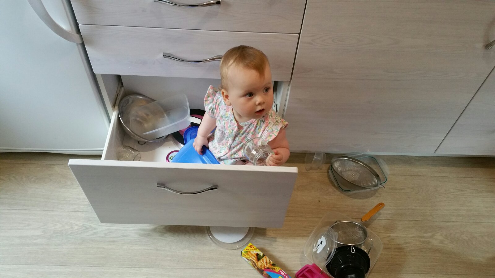

Кстати, вспомнил хорошее свойство у выдвижных ящичков. Там по-умолчанию дно из дсп, собрано всё на саморезах. Выдерживает 12-килограммового ребёнка!
