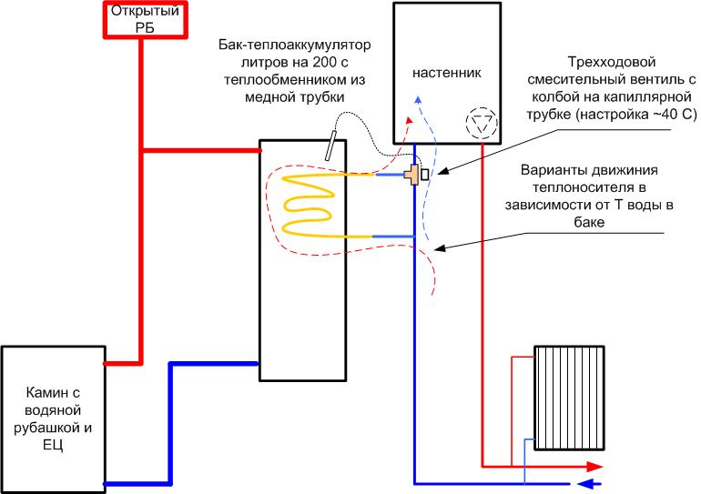

Сергей 31 Опубліковано: 28 липня 2008 Поділитись Опубліковано: 28 липня 2008 Можно вот так, разбавить каминчик. Посилання на коментар Поділитися на інших сайтах More sharing options...
Ученик Опубліковано: 12 вересня 2008 Поділитись Опубліковано: 12 вересня 2008 Уважаемые мастера! Я перечитала Ваш форум, но конкретно понять трудно, как же лучше пристоить к камину систему отопления. Конечно, в доме это не будет основная система отопления, но когда газ подорожает - та вспомагательная система бедет необходимой. Мы сейчас в доме ( до 100кв.м.) строим камин, и решили к нему добавить небольшую откратую систему отопления ( батареи на 2 в разных комнатах). НО саму систему решили поместить в топку - в виде специального змеевика). Как мне объяснили, тогда батареи необходимо поднимать выше уровня топки. У кого какие есть соображеня? Ведь идея отопления с помощью камина действительно не нова. В салоне каминов мне показали камины итальянские, которые и расчитаны на отопление дома.Почему бы не решить и у нас это проблему? Посилання на коментар Поділитися на інших сайтах More sharing options...
alyak Опубліковано: 13 вересня 2008 Поділитись Опубліковано: 13 вересня 2008 Уважаемые мастера! Я перечитала Ваш форум, но конкретно понять трудно, как же лучше пристоить к камину систему отопления. Конечно, в доме это не будет основная система отопления, но когда газ подорожает - та вспомагательная система бедет необходимой. Мы сейчас в доме ( до 100кв.м.) строим камин, и решили к нему добавить небольшую откратую систему отопления ( батареи на 2 в разных комнатах). А надо ли ? во первых 100 кв м это на 2 этажа ? еслми так то выбрав место где-нибудь в центре вы и так решите проблему . Во-вторых я бы не назвал бы отопление камином эффективным и дешевым . Во первых адекватно нужно дров потратить , а значит пилить , рубать . Во вторых эффективность каминов ( открытых ) не такая высокая. Вы открытую топку выбрали ? Втретьих змеевик должен быть специальным металл прогорает и быстро . В четвертых , вообще в камины стараются не топить елью и сосной , а дуб, и другие породы - дороговате . Вообщем ИМХО лучше поставить дополнительный твердотоплевный котел на угле . Посилання на коментар Поділитися на інших сайтах More sharing options...
fua Опубліковано: 13 вересня 2008 Поділитись Опубліковано: 13 вересня 2008 Согласен только с тем, что наилучшим местом расположения камина будет центр дома. Самым эффективным решением для данной ситуации и площади (особенно если 2-этажа) будет вариант воздушной системы отопления с использованием каминной топки закрытого типа (со стеклом). В таком случае Вам не понадобится даже комплектация нагнетательным блоком - все решится естественной конвекцией по воздуховодам. Имеем камин с топкой в центре дома и два выхода теплого воздуха на первом этаже непосредственно из конвекционного контура (верхняя часть конструкции камина) - одна решетка в гостинную (тут еще и фасад камина прямым излучением будет обогревать), одна решетка на кухню (перекрываемая на лето). На второй этаж выпускаем 2-3 теплоизолированных воздуховода 125-150 мм - например в две спальни и в коридор. Эффективность такой системы проверена - становится тепло через 20 минут после начала растопки даже зимой. Если у Вас будет основная система отопления, которая поддерживает температуру автоматически (термостатом), то во время работы камина на дровах она просто уменьшит потребление топлива и теплоотдачу - соответственно дополнительная экономия. Я просто считаю, что дополнять камин водяной системой нет смысла, так как воздушная система намного эффективнее в плане скорости получения первоначального тепла, и кроме того разворачивается вместе с камином, менее затратна и быстрее реализуется. Особенно, такое решение удобно для дач - я несколько раз сталкивался с подобными системами и есть отзывы клиентов. Причем реализовывались проекты как на дорогих топках 2-3-6 тыс. евро, так и на топках из Эпицентра (2-3 тыс. грн. - при одинаковой мощности эффективность готовой системы примерно одинаковая (расход дров разный). Про топки отдельный разговор - выбор и цена - немеряно вариантов. Тут я просто посоветовал бы делать осознаный выбор ориентируясь на финансовые возможности - в основном, чем дороже топка, тем она эффективнее, комфортнее в работе и дольше прослужит при интенсивном использовании. По этой теме, если есть желание - можно посмотреть статью которая сориентирует Вас по технологическим вопросам: (ссылка устарела) Сам я рекомендую ориентироваться на флагмана - (ссылка устарела) - самые инновационные топки (если сможете себе позволить ) - 2-10 тыс евро Посилання на коментар Поділитися на інших сайтах More sharing options...
Ученик Опубліковано: 13 вересня 2008 Поділитись Опубліковано: 13 вересня 2008 Дорогие мои! Это всё лирика. Но есть в центре дома камин. К нему желательно добавить две батареи ( это максимум 1000-1200грв.+монтаж системы - маленькой - с открытым бачком) . Конечно - она не постоянно обогреет дом. Но когда горит камин - то не будет его до 20% КПД, а больше. Ну мужики - думайте, неужели за рубежом так можно, а у нас нет! И это не воздуходоводы, что традиционно, а именно топлообменник и водяное отопление. Меня интересует следующее: 1. Как правильно распеределить воздух при нагреве воды? 2. Как это отобразить в строении змеевика? 3. Как регулировать уровень температуры в системе, чтобы система не закипела? Посилання на коментар Поділитися на інших сайтах More sharing options...
Chiara Опубліковано: 13 вересня 2008 Поділитись Опубліковано: 13 вересня 2008 Дорогие мои! Это всё лирика. Но есть в центре дома камин. К нему желательно добавить две батареи ( это максимум 1000-1200грв.+монтаж системы - маленькой - с открытым бачком) . Конечно - она не постоянно обогреет дом. Но когда горит камин - то не будет его до 20% КПД, а больше. Ну мужики - думайте, неужели за рубежом так можно, а у нас нет! И это не воздуходоводы, что традиционно, а именно топлообменник и водяное отопление. Меня интересует следующее: 1. Как правильно распеределить воздух при нагреве воды? 2. Как это отобразить в строении змеевика? 3. Как регулировать уровень температуры в системе, чтобы система не закипела? У Кузнецова есть такие печи со змеевиком, воспользйтесь поиском Посилання на коментар Поділитися на інших сайтах More sharing options...
SIV Опубліковано: 18 вересня 2008 Поділитись Опубліковано: 18 вересня 2008 (змінено) Дорогие мои! Это всё лирика. Но есть в центре дома камин. К нему желательно добавить две батареи ( это максимум 1000-1200грв.+монтаж системы - маленькой - с открытым бачком) . Конечно - она не постоянно обогреет дом. Но когда горит камин - то не будет его до 20% КПД, а больше. Ну мужики - думайте, неужели за рубежом так можно, а у нас нет! И это не воздуходоводы, что традиционно, а именно топлообменник и водяное отопление. Меня интересует следующее: 1. Как правильно распеределить воздух при нагреве воды? 2. Как это отобразить в строении змеевика? 3. Как регулировать уровень температуры в системе, чтобы система не закипела? www.lechma.com.pl/pl/10.php Можна почитати і на російській але технічних даних більше на польській. Змінено 18 вересня 2008 користувачем SIV Посилання на коментар Поділитися на інших сайтах More sharing options...
