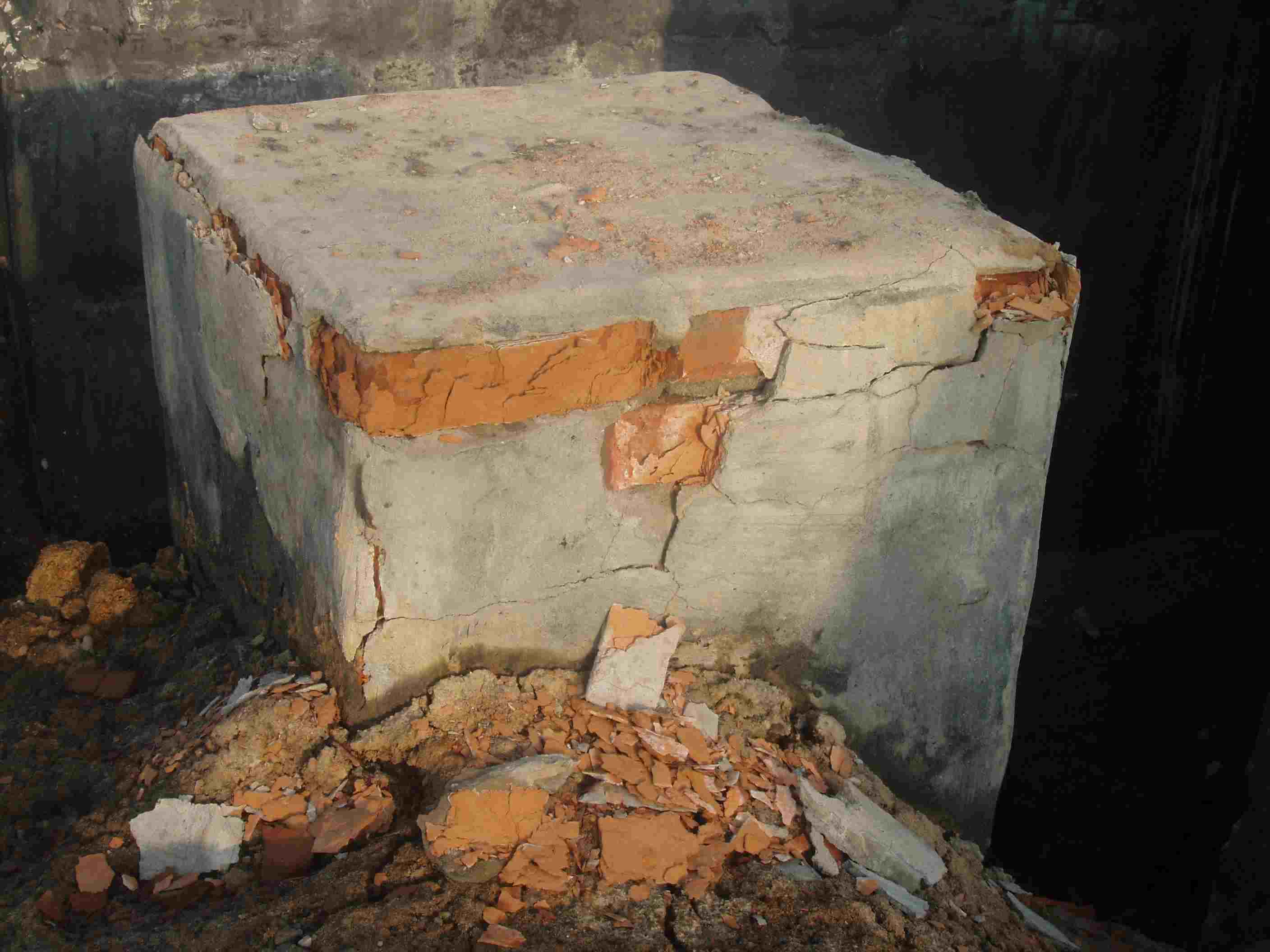

Процитировала Вас оттуда.. ну и повторюсь с картинкой, что может случиться... если морозостойкость материала ниже, указанной производителем, от чего никто не застрахован. или что может случиться, когда срок морозостойкости материала закончится :)
Для того, чтобы получить такую картинку надо очень сильно намочить кирпич, чтобы он намок. Тут одной пипеткой не обойдешься. На картинке отчетливо видно, что кирпич не защищен ни от атмосферных осадков, ни от подсоса капилярной влаги с почвы. Стена в таких условиях не находится.
Тумбу сделали в ноябре, такой она стала в феврале, хотя была накрыта полиэтиленом сверху и немного с боков. Ливни на улице и смену заморозков на тепло тоже пипеткой не назовешь. Кирпич был заштукатурен. По части подсоса влаги: насколько высоко от почвы этот подсос осуществляется?
1. Тумбу сделали в ноябре. Т.е. кирпич набрал воды из раствора и штукатурки перед самыми морозами.
2. У вас от земли всего 4 ряда кирпича (30 см.). Капилярная влага может подниматься гораздо выше.
3. При прочих равных условиях накрытая целофаном сверху кладка и стена под крышей все равно имеют разные условия эксплуатации. За счет свесов крыши стена более-менее защищена от атмосферных осадков, а по пленке вода все равно будет литься на стену.
А о пипетке я говорил, когда речь шла совсем о другом, когда утверждалось, что пары, выходящие из помещения, способны сделать такие же разрушения, как на рисунке. Вот с ними-то (с их количеством) сравнение с пипеткой очень даже уместно, поскольку никто не в состоянии сказать, какова же реальная доля всех испарений в помещении выходит наружу через стены.
Актуальный вопрос, если можно :) МЫ будем тумбу переделывать сейчас. Может, у вас есть идеи, как ее защитить от капиллярного подсоса? Понятно, что снаружи от осадков выступающую часть облицуем, да и кирпич для новой тумбы будем проверять... зубами :)
Никакая. Я именно так думаю :) В отопительный сезон, именно тогда, когда возникает разница температур, дай бог найти способ справляться с пониженной влажностью в доме. ИМХО :D
Под нее надо делать какой-нить простенький фундамент и под первый ряд положить на рубероид (или пройтись битумной мастикой или полимерцементом типа Церезит СК-65, что под руку попадется). ИМХО, только так. Можно и сверху ее тоже обмазать полимерцементным материалом.
