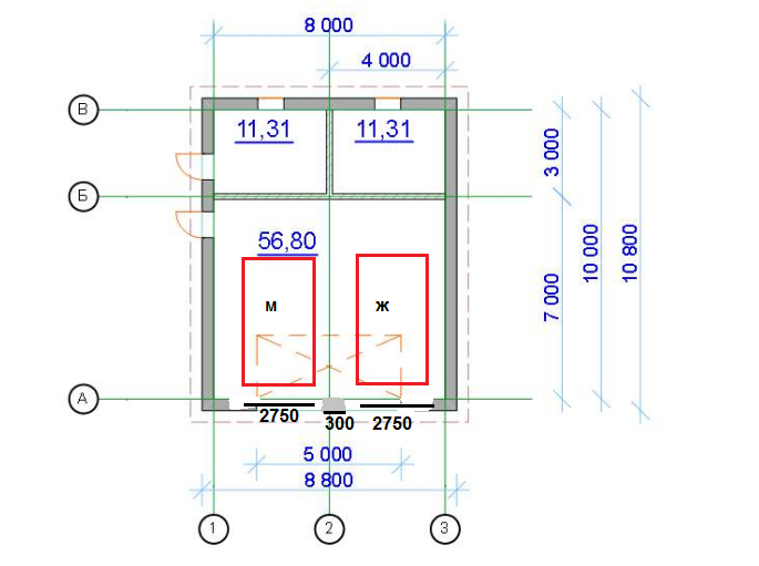

Сейчас планирую гараж, и выхожу на минимум 7,5*10. две машины (одна из них 5,2 метра в длину) и место для стеллажа плюс велики и т.д. тоже думаю будет вопрос с перекрытием. где посмотреть стандартные размеры ворот, машина шириной в 2,02 м это ворота минимум 3 м, вторые для обычной легковушки
Если ориентироваться на Херманн, то евростандарты:
Ширина 2500/2750 и так через каждые 250 мм
Высота 2000/2125 и так через каждые 125 мм
Если на других производителей (Алютех, Ритерна, Гант), то ворота изготавливаются под ваш размер с шагом 1 см.
У Херманн очень хорошая акция, по цене выходят дешевле многих конкурентов. А качество немецкое:)
Зробив 5-метрові ворота.?

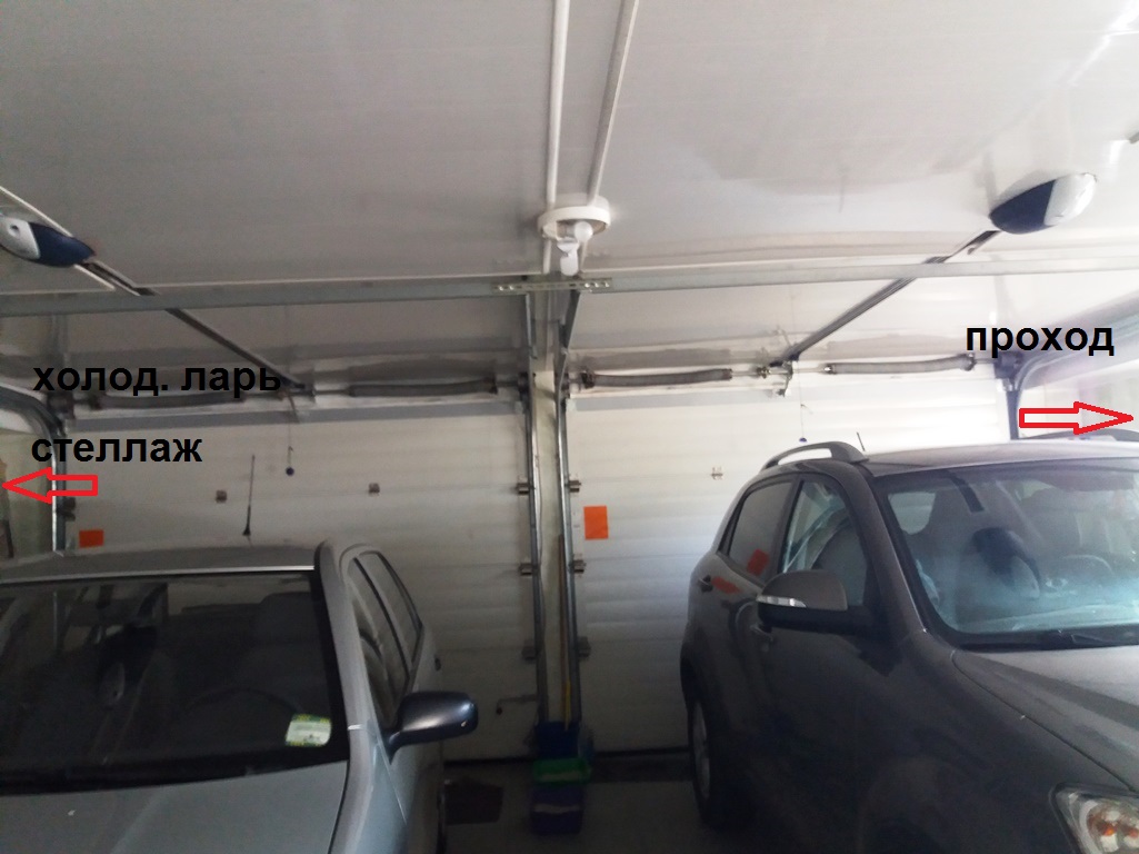

Я всё равно не смогла бы выехать из гаража с такими воротами, если машина мужа стоит в это время в гараже. У меня ворота 2 шт по 2750 мм, перемычка между ними 300 мм. Не представляю маневры в гараже. Зачем? Если можно пряменько заехать и также пряменько задом выехать :oops:
Вот так стоят у меня в гараже 2 машины. Перемычка между воротами 30 см, ворота по 2 м 75 см каждые. Слева от шкоды стеллаж и холодильный ларь, справа от машины мужа просто проход. Чем шире гараж, тем больше в него можно запихать. Спереди машин у меня проход, умывальник (очень нужно, особенно сейчас в связи с короновирусом ), стол, холодильник и стеллаж )))
