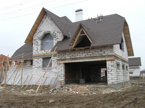

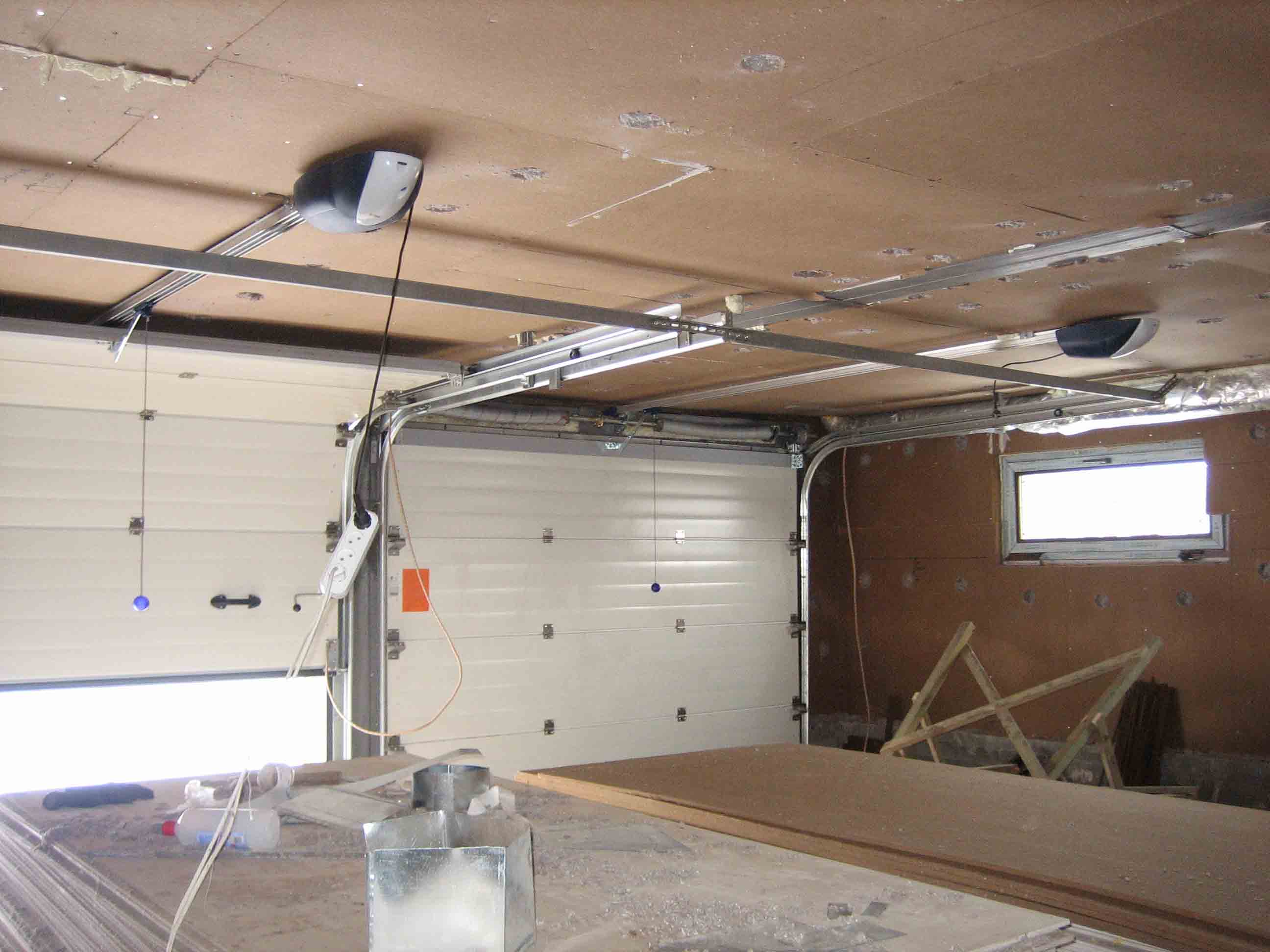

Планировал, но пока не поставил (см. фото). Что касается тонкостей - то есть пару моментов:
- тонкая грань между еще гаражными и уже промышленными воротами (в зависимости от ширины проёма и фирмы изготовителя) где-то в районе 5-6 метров.
- соответственно для большого проёма может понадобиться оставлять большой зазор под потолком (минимум 35 см, что дает 2,50+35 = минимальный потолок). 2.50 - вдруг крузак с боксом поставить придётся )

У меня вопрос по высоте гаража. Если, скажем, оборудовать его подъемными воротами, то сколько должна быть высота? Там ведь направляющие надо разместить, под потолком, по которым ворота вверх выезжают! Особенно важен этот вопрос в случае встроенного в дом гаража.
На выставке говорили 250 мм , слышал про 280 , так что 500 должно быть достаточно . Т.е. 2м проем + 50 см перемычка = 2,50 общая высота .
Минимальная высота от проема ворот до потолка у Алютеха - 21 см. А высоту гаража Вы сами себе выбирайте, а производитель ворот под Вас направляющие сделает.
