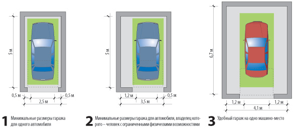

Нормативные размеры
Обязательные нормы определяют только минимальные размеры. Машино-место в гараже должно иметь ширину не меньше 2,3 м и длину от 5 м. Кроме того, согласно ДБН В.2.3-15:2007, размер защитной зоны от боковых и торцевых сторон автомобиля до стены должны составлять минимум 0,5 м. Стоит учесть, что разные марки автомобилей имеют различные размеры. Считается, что длина машины малого класса составляет примерно 4,0 м, а ширина – 1,5 м, поэтому минимальные внутренние размеры гаража для одного автомобиля – 2,5 x 5,0 м.
Помещением такого размера можно пользоваться, но удобства и дополнительных функций такой гараж не имеет.
При планировании гаража следует учесть физическое состояние и опыт управления автомобилем всех, кто им пользуется, а также их рост. Согласно нормам, высота гаража в свету конструкции должна составлять не менее 2,2 м. Тем не менее лучше эти размеры откорректировать с учетом роста высоких домочадцев. Чтобы чувствовать себя комфортно, человек должен иметь над головой около 40 см свободного пространст¬ва. Необходимо учесть, что гараж – строение на многие годы. Сегодня у вас есть один автомобиль, а через год может появиться второй. Очень часто в семье есть также один или два велосипеда. А может кто-то в семье станет предпринимателем и будет держать в гараже автофургон? Размер гаража нужно планировать с мыслью о будущем.

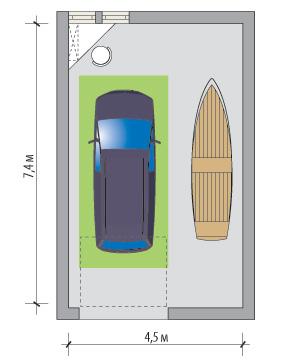

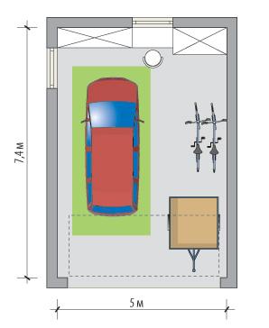

1. Удобный гараж для одного автомобиля с местом для велосипедов или садового инвентаря, а также стеллажа и мини-мастерской
2. Гараж для специальных целей должен иметь специальные размеры
Примеры различной планировки гаражей

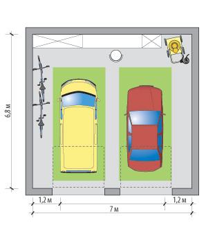

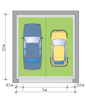

3. Гараж для двух автомобилей с минимальными размерами
4. Удобный гараж для двух автомобилей, с местом для стеллажа и велосипедов
