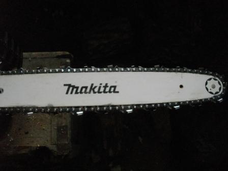

belosnezka Опубліковано: 18 червня 2015 Поділитись Опубліковано: 18 червня 2015 Здравствуйте. Нужна помощь-совет: Наточили мне сегодня цепок. Электропила Макита. Но после этого пила стала работать хуже, можно сказать не пилит, тырса не летит вообще. Что не так? Посилання на коментар Поділитися на інших сайтах More sharing options...
viksel Опубліковано: 18 червня 2015 Поділитись Опубліковано: 18 червня 2015 Что не так?Наточили цепокЕсли "до"пилила а "после" не пилит значит так наточил:D 1 Посилання на коментар Поділитися на інших сайтах More sharing options...
DODG Опубліковано: 18 червня 2015 Поділитись Опубліковано: 18 червня 2015 Цепь то той стороной установлена? (я не спец по цепям) 2 Посилання на коментар Поділитися на інших сайтах More sharing options...
KoxiC Опубліковано: 18 червня 2015 Поділитись Опубліковано: 18 червня 2015 Цепь то той стороной установлена? (я не спец по цепям) Да, тут или цепь так поточили умельцы, или не так установили, другого быть не может 1 Посилання на коментар Поділитися на інших сайтах More sharing options...
robotun Опубліковано: 19 червня 2015 Поділитись Опубліковано: 19 червня 2015 вот как должна выглядеть цепь на шине 1 Посилання на коментар Поділитися на інших сайтах More sharing options...
belosnezka Опубліковано: 19 червня 2015 Поділитись Опубліковано: 19 червня 2015 Если "до"пилила а "после" не пилит значит так наточил Точил при мне, на станку. А что мне делать теперь? Можно как-то исправить? Или только цепь новую покупать? Посилання на коментар Поділитися на інших сайтах More sharing options...
dogkiller Опубліковано: 19 червня 2015 Поділитись Опубліковано: 19 червня 2015 А что мне делать теперь? Дайте фото общего плана пилы с цепью и крупным планом пару звеньев цепи. Так невозможно понять что да как. как правило есть 3 ошибки при заточке цепи . 1 - не правильной толщины заточной диск (нету, или лень снимать) 2 - не тот угол заточки (по моему в бенз и електр. отличаются) 3 - не правильная заточка, после которой пилу все время "уводит" в сторону. Но пилить она все равно будет новую всегда успеете купить. Давайте фотки будем диагностировать на расстоянии ... 1 Посилання на коментар Поділитися на інших сайтах More sharing options...
belosnezka Опубліковано: 21 червня 2015 Поділитись Опубліковано: 21 червня 2015 Давайте фотки будем диагностировать на расстоянии ... А вот и наши зубы. Посилання на коментар Поділитися на інших сайтах More sharing options...
belosnezka Опубліковано: 21 червня 2015 Поділитись Опубліковано: 21 червня 2015 Но пилить она все равно будет она еле-еле пилит, но ей оч трудно. Посилання на коментар Поділитися на інших сайтах More sharing options...
KoxiC Опубліковано: 21 червня 2015 Поділитись Опубліковано: 21 червня 2015 А вот и наши зубы. А Вы уверенны, что Вам отдали именно Вашу цепь? Меня один раз пытались надуть на рынке, пытались отдать заточенную цепь, но не мою. Узнал только по тому, что один зуб у меня был надломлен... Немного поскандалил, поскольку не хотели отдавать мою, теперь у них ничего не покупаю и не ремонтирую... бывают всякие люди... Посилання на коментар Поділитися на інших сайтах More sharing options...
belosnezka Опубліковано: 21 червня 2015 Поділитись Опубліковано: 21 червня 2015 А Вы уверенны, что Вам отдали именно Вашу цепь? Точили при мне. Я глаз не отводила. Если не шаман, то мою таки:D. Посилання на коментар Поділитися на інших сайтах More sharing options...
KoxiC Опубліковано: 21 червня 2015 Поділитись Опубліковано: 21 червня 2015 Точили при мне. Я глаз не отводила. Если не шаман, то мою таки:D. Понял... даже не знаю, чего ответить... такого у меня не было... Посилання на коментар Поділитися на інших сайтах More sharing options...
ValVal Опубліковано: 21 червня 2015 Поділитись Опубліковано: 21 червня 2015 Точил при мне, на станку. А что мне делать теперь? Можно как-то исправить? Или только цепь новую покупать? найдите другого "точильщика" и переточите. если предыдущие накосячили, то сразу будет видно. 1 Посилання на коментар Поділитися на інших сайтах More sharing options...

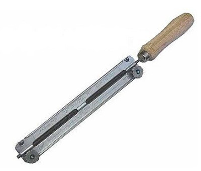

viksel Опубліковано: 21 червня 2015 Поділитись Опубліковано: 21 червня 2015 А что мне делать теперь? Можно как-то исправить? Или только цепь новую покупать?Купите напильник с направляющей рейкой для цепей и переточите.Для покупки напильника цепь лучше взять с собой. Посилання на коментар Поділитися на інших сайтах More sharing options...
dogkiller Опубліковано: 22 червня 2015 Поділитись Опубліковано: 22 червня 2015 Точили при мне. . Если точили быстро и цепь была "уставшая"- ее просто "завернули" вот она и не пилит. Я цепь на станке точу в 3-4 прохода, особенно после земли и гвоздей . Если за раз- горит... можно фото зуба крупным планом фас и профиль? Купите напильник с направляющей рейкой напильник - это хорошо, но в неумелых руках.... 1 Посилання на коментар Поділитися на інших сайтах More sharing options...
belosnezka Опубліковано: 22 червня 2015 Поділитись Опубліковано: 22 червня 2015 Если точили быстро Минут 5-7. Добавлено через 30 секунд после земли и гвоздей Такое не пилим. Добавлено через 50 секунд можно фото зуба крупным планом фас и профиль? ОК, чуть позже сфотаю на улице, сейчас дождь. Добавлено через 35 секунд напильник - это хорошо, но в неумелых руках.... Отож. Напильник - не мой случай:D. Посилання на коментар Поділитися на інших сайтах More sharing options...
viksel Опубліковано: 23 червня 2015 Поділитись Опубліковано: 23 червня 2015 Напильник - не мой случайИз вариантов "что делать?"осталось только купить новую цепь...:D 1 Посилання на коментар Поділитися на інших сайтах More sharing options...
ValVal Опубліковано: 23 червня 2015 Поділитись Опубліковано: 23 червня 2015 Из вариантов "что делать?"осталось только купить новую цепь...:D а лучше - заточить зубья - ограничители реза. 99% проблема в этом. 1 Посилання на коментар Поділитися на інших сайтах More sharing options...
