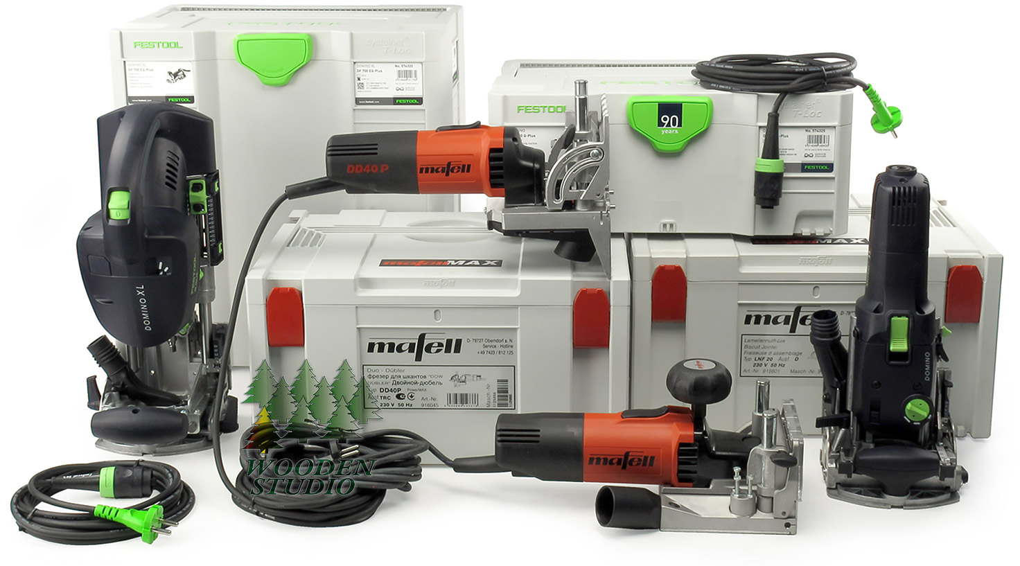

DODG Опубліковано: 25 липня 2015 Поділитись Опубліковано: 25 липня 2015 Коллеги! Вопрос на засыпку. У кого есть присадочный фрезер? Мне нужен для фотосессии, не для работы. Буквально на 1 день. Всім дякую, питання закрите. Фрезери знайшов, фото зробив. Розпочинаю нову тему - «Пазово-дюбельні фрезери. Практика використання» Посилання на коментар Поділитися на інших сайтах More sharing options...

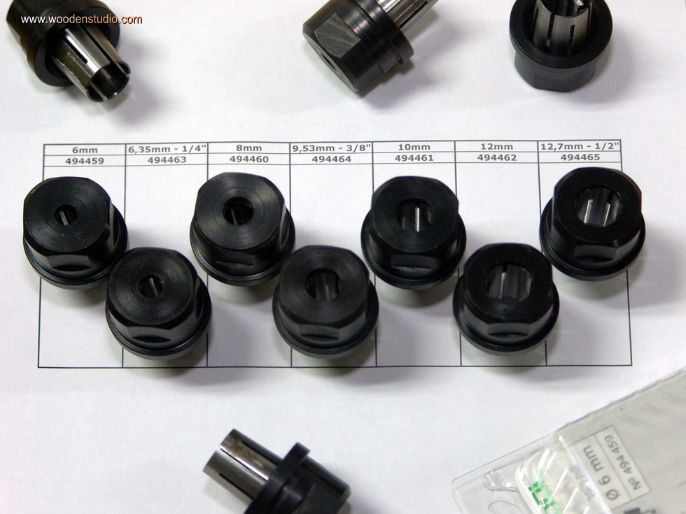

DODG Опубліковано: 11 грудня 2015 Поділитись Опубліковано: 11 грудня 2015 По фрезеру: Там вроде как есть какая-то особенность не то в диаметре вала, не то в насадках. Типа перспективные и наоборот. Что подскажете? По циркулярке: Есть простые, а есть с погружным механизмом. Есть ли смысл в нем? По фрезерам: Все фрезера имеют зажимные цанги для установки фрез с определенными хвостовиками. Наиболее распространенные хвостовики ∅8 мм и ∅12 мм. Реже испльзуются ∅ 6 мм. Следовательно есть разница в шпинделе фрезера (вал) Если предполагаются мелкие работы (небольшие скругления, пазы и т/п) без большой нагрузки, то достаточно фрезера с цангой ∅8 мм. Если же предполагаются более серьезные работы, вплоть до фигарейных полей филенок, больших четвертей и т/п, то желательно иметь фрезер с цангой ∅12 мм. Мои рекомендации ведут в сторону универсального фрезера с цангами ∅8 мм и ∅12 мм. Для информации. Помимо указанных выше диаметров цанг, есть еще цанги для ручных фрезеров с диаметрами ∅6мм, ∅6,35мм(1/4"), ∅8мм, ∅9,53мм(3/8"), ∅10мм, ∅12мм, ∅12,7(1/2"). Смотрите фото. При этом в некоторые модели фрезеров могут устанавливаться все эти цанги. По циркулярным пилам: Если циркалярка имеет погружной механизм, либо регулировку вылета диска - это большой плюс. На такой циркулярке можно не только резать доску, но и делать примитивные фрезерные операции, например вырезать четверть в коробках. Посилання на коментар Поділитися на інших сайтах More sharing options...
Tsoy Опубліковано: 11 грудня 2015 Поділитись Опубліковано: 11 грудня 2015 ... Мои рекомендации ведут в сторону универсального фрезера с цангами ∅8 мм и ∅12 мм. Для информации. Помимо указанных выше диаметров цанг, есть еще цанги для ручных фрезеров с диаметрами ∅6мм, ∅6,35мм(1/4"), ∅8мм, ∅9,53мм(3/8"), ∅10мм, ∅12мм, ∅12,7(1/2"). Смотрите фото. При этом в некоторые модели фрезеров могут устанавливаться все эти цанги. По циркулярным пилам: Если циркалярка имеет погружной механизм, либо регулировку вылета диска - это большой плюс. ... Спасибо за информацию. Дюймовые, в наших краях очевидно будут не совсем популярны, следует рассматривать метрические 8-10-12. Так а все ж таки какие-то конкретные модели порекомендовать можете? На что смотреть? Цой ) Посилання на коментар Поділитися на інших сайтах More sharing options...
DODG Опубліковано: 11 грудня 2015 Поділитись Опубліковано: 11 грудня 2015 Спасибо за информацию. Дюймовые, в наших краях очевидно будут не совсем популярны, следует рассматривать метрические 8-10-12. Так а все ж таки какие-то конкретные модели порекомендовать можете? На что смотреть? ∅10 можно не рассматривать, это крайне редкий вариант. По дюймовым не все так просто. Весь американский и канадский рынки "завалены" хорошими фрезами по умеренным ценам, но у них хвостовики дюймовые. К примеру - www.ebay.com/sch/Router-Bits-/177001/i.html Часто, цена с доставкой в 2 раза ниже, чем европейский аналог. Рекомендовать конкретные модели не могу, так как самый бюджетный из "моих" тянет 18700грн, хоть и с подарком Подарок. Посилання на коментар Поділитися на інших сайтах More sharing options...
