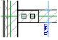

Valentinooo Опубліковано: 15 лютого 2011 Автор Поділитись Опубліковано: 15 лютого 2011 Может немного не по теме, но все же: интересует, можно ли располагать стояк вентиляционной вытяжки рядом (смежно) со стояком для вытяжки газов сгорания от газ.котла? В поэтажном плане это выглядит так:Точечный рисунок.bmp Посилання на коментар Поділитися на інших сайтах More sharing options...
Korni Опубліковано: 15 лютого 2011 Поділитись Опубліковано: 15 лютого 2011 ....можно ли располагать стояк вентиляционной вытяжки рядом (смежно) со стояком для вытяжки газов сгорания..... Можно. ____ Посилання на коментар Поділитися на інших сайтах More sharing options...
vvasylenko Опубліковано: 15 лютого 2011 Поділитись Опубліковано: 15 лютого 2011 Может немного не по теме, но все же: интересует, можно ли располагать стояк вентиляционной вытяжки рядом (смежно) со стояком для вытяжки газов сгорания от газ.котла? В поэтажном плане это выглядит так: У меня тоже так. Никто ничего не говорил. Главное приточку к котлу не забудьте зделать. Посилання на коментар Поділитися на інших сайтах More sharing options...
Valentinooo Опубліковано: 15 лютого 2011 Автор Поділитись Опубліковано: 15 лютого 2011 У меня тоже так. Никто ничего не говорил. Главное приточку к котлу не забудьте зделать. Для приточки нужно отдельно трубу / стояк делать? обязательно ли подальше от дымохода? Уточню: в случае естественной (не принудительной) вытяжки не будут ли продукты сгорания газ.котла подсасываться в вытяжной канал? Посилання на коментар Поділитися на інших сайтах More sharing options...
