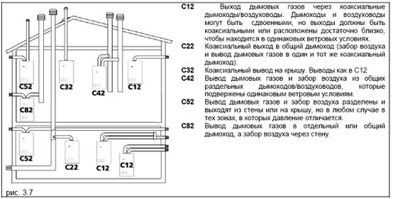

Подскажите -- в некоторых котлах с закрытой камерой и вентилятором (пр-ва Корея) предусмотрены как коаксиальные дымоотводы, так и раздельные -- труба внешнего притока и труба выхлопа наружу в двух разных отверстиях в котле!
Нет ли каких-либо запретов на их применение (нас они устраивают - понимаем что трубу притока надо внутри комнаты утеплить от выделения конденсата на ней в холода), а может быть знаете какие-то неприятности от такого разделения трубы ?!?
Технически так можно сделать с любым турбированным котлом...
А зачем нужны все эти варианты? В чем преимущества и их отличия? От трубы для слива конденсата все равно не избавится? :crazy:
Почему же ?! Выход через стену для горячей трубы делаешь под небольшим наклоном в сторону улицы, а конденсат образуется только в ней и сам стекает ! А пользы от разделения может быть и нет (даже будет вред -- холодный воздух с улицы не успевает подогреваться перед камерой с горелкой), но если у вас стены из армированного бетона -- то вам проще сделать две маленькие дырочки, чем одну огромадную !!
Особенно это касается Парапетных котлов, где коаксиал вообще страшного размера !! А при отсутствии у них вентилятора -- это может даже улучшать поступление воздуха в котел из-за увеличения тяги -- т.к. труба на вход холодного воздуха ниже котла, а труба на выход горячего воздуха выше котла -- вот и циркуляция ( а то непонятно как там вообще это получается ) !!
А может и не надо так -- все наоборот -- входящий с улицы холодный воздух после коаксиальной трубы как более тяжелый опускается вниз ко входу в камеру сгорания снизу (вообще-то я не знаю -- как у парапетных циркулирует воздух при поступлении для горения и выходе потом во внутреннюю трубу коаксиала, т.е. там нет соприкосновения горячего и холодного потока, а следовательно и гравитационная конвекция тут не причем) ??

При проектировании дома столкнулись с вопросом: нужно ли под газовый котел выделять отдельное помещение или его можно разместить рядом с теном для нагрева воды в ванной комнате. Ванная планируется площадью 4,5 кв.м. (3*1,5), оснащена вентиляционным дымоходом.
Располагать котел в ванной запрещено. Если будете планировать на кухне, то надо организовывать серъезную вентеляцию что бы пары от кухарства не оседали на узлах котла. В помещении обязательно должно быть окошко и дымоход + дополнительный вентканал.
Вызывает сомнение необходимость теплых полов в доме, в котором вы не будете постоянно проживать - это очень инертная система + циркуляционный насос будет нужен(читай электричество) и гидро распределитель(стоимость, место). С таким же успехом можно отапливаться печкой.
Если есть возможность, я бы советовал отдельную котельную(безопасность и т.п., газ все-таки) на северной стороне дома рядом с сан узлом. Более того, Вам нужно будет и гидро аккамулятор где то поставить(если не в приямке) для водоснабжения и систему водоподготовки(если у вас скважина.) И бойлер с рециркуляцией, если вы не хотите ждать пока остывшая(трубки в стенах надо обязательно изолировать в т.ч. холодную воду) вода будет сливаться.

я так розумію, що в цокольному поверсі газовщики не дозволять встановити турбокотел???...тобто вихід - тільки кухня (якщо не має окремого приміщення - котельні)
С чого це ви так розумієте? Можу вам порадити почитати ДБН В.2.5-20-2001, щоб ваше розуміння було більш грунтовним.
так з облгазу приїхали і сказали, що можу встановити тільки в кухні...:o а цоколь (3 кімнати і коридор...заг площа 70кв.м.), висота стель 2,6 - не підходить (просто там витяжного каналу немає...а зовнішня витяжка по фасаду з цоколя - їх не влаштовує:-x)
так зовнішній утеплений витяжний канал - вони не приймають...а добвати 3 поверхи панельних перекриттів і МЧ...робити повітровод - то ну їх...
вікна є, всі відкриваються
не вірю. письмова видмова є?
письмової відмови немає...
прийшли 2 бійця з газконтори...оглянули будинок...сказали, що тільки на кухні (там є зовнішня утеплена витяжка 20*20см)...сказали, що вихід труби турбокотла має бути щось там 2-2,5м над землею...інакше тяги в котла не буде (не дословно...але суть така) - а в мене виходить тоді вихід труби котла десь 0,8-1м. над відмосткою
глупости. какая тяга для турбокотла?
требуйте письмовой видмови.
ну если вам конечно нужно.
