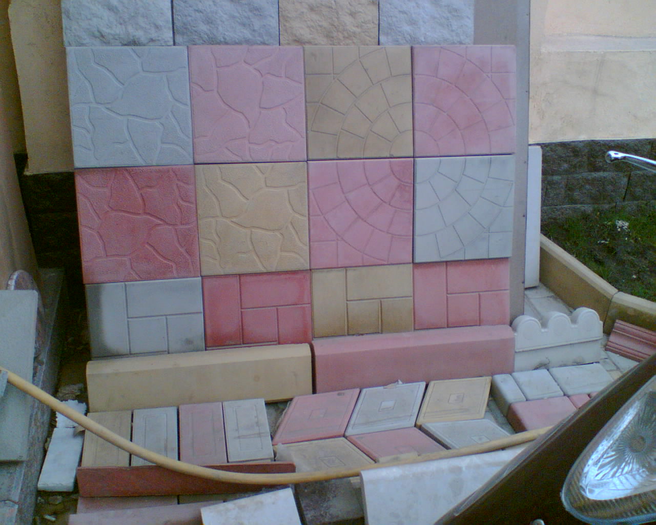

И еще цех по производству тротуарной плитки и их продукция. Цены на март месяц были такие от 45-65 грн\м.кв.
Инна - давай мне координаты . На мыло, чтоб не потерялись в дебрях форума. ;) Я себе столбы хочу делать такого плана - снаружи это, внутрь бетон залить. Ну и на цоколь может сгодится

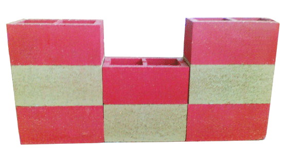

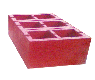

Всех приветствую. Не сочтите за рекламу, но буду очень признателен, если выскажете мнения по поводу моей продукции! Я произвожу пустотелые блоки размером 39*19*19 (см) вибропрессованые. Могут быть любые цвета! Цена: 6 грн/шт.
Подскажите, что думаете. Кто-то заинтересован выкладывать забор таким камнем?
juli завтра скину Вам тел. по кирпичу. Сегодня с собой нет визитки, а заодно и фото получившегося забора.:)
Подскажите пожалуйста где Вы находитесь, хотелось бы посмотреть на эти блоки "в натуре".:)
Николаевская дорога, 205.
тел.: 8-067-483-97-57

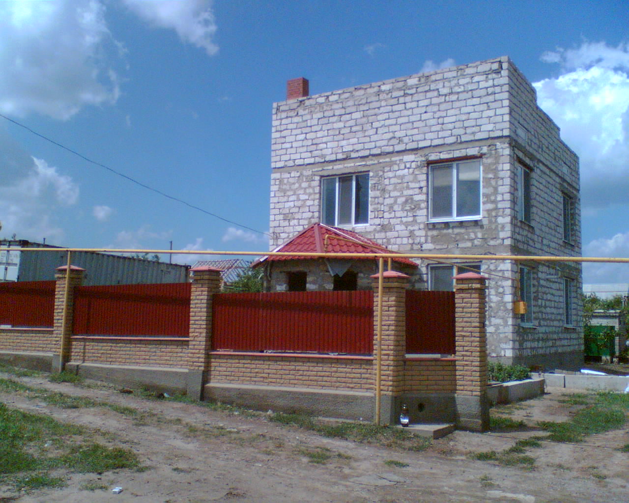

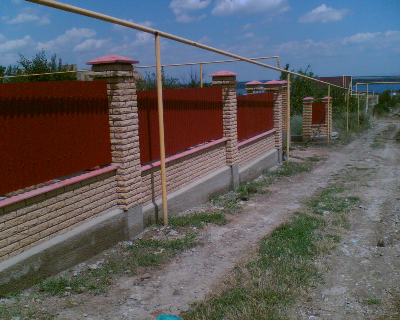

juli, как и обещала, инфо по рубленному кирпичу.
80667532346 и 80487994574 - Сергей. Цех по производству находится на Сухом Лимане. Если будете звонить, скажите, что телефон дала Инна из Нати.
Вот такой получился у меня забор.

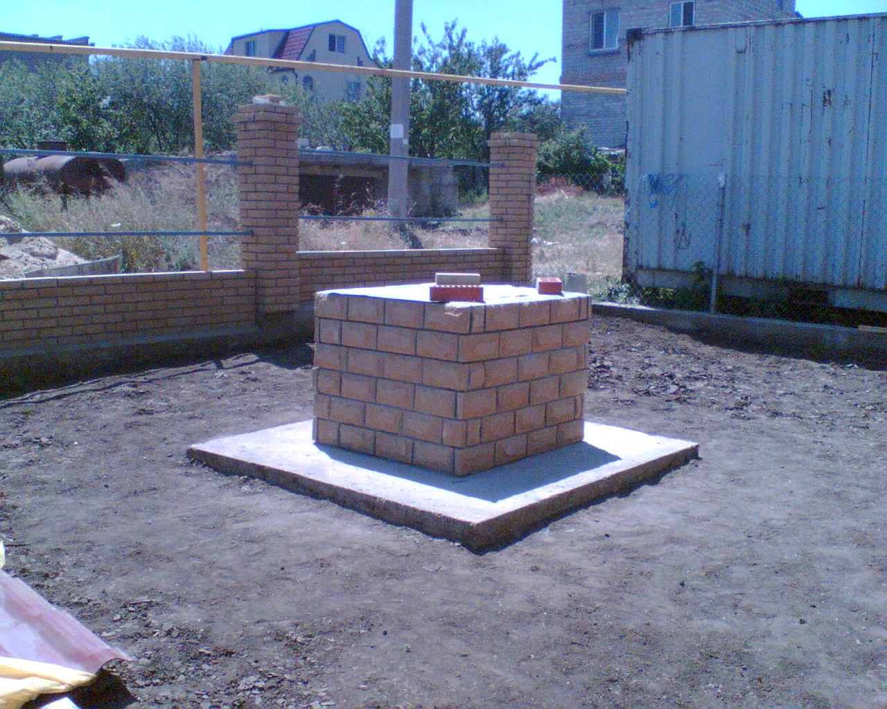

И еще я брала у Сергея цокольную плитку на облицовку колодца. Фото прилагается.
Большое Вам спасибо softua и огромное спасибо Инне за информацию, обязательно съездим с мужем и поглядим.:good::good::good:
