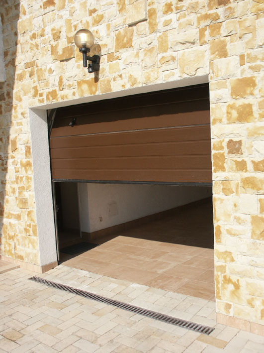

Параллельно воротам со стороны гаража (300-500 мм от полотна ворот)сделайте ливневку для отвода воды, которая будет стекать с машины (не будет замерзать возле ворот, можно мыть машину и легче убирать в гараже).
Пол под воротами должен быть ровным, у плитки (если она будет на полу швы нужно затереть вровень с верхом плитки - нижний уплотнитель довольно жесткий и не выберет швы).

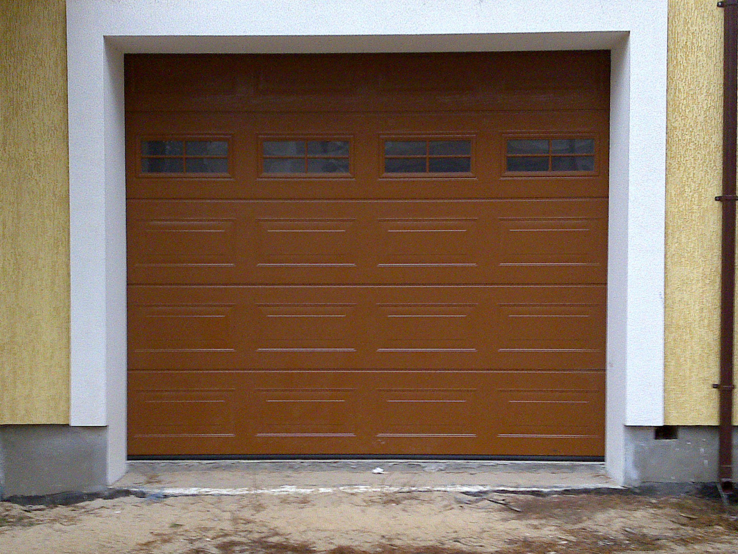

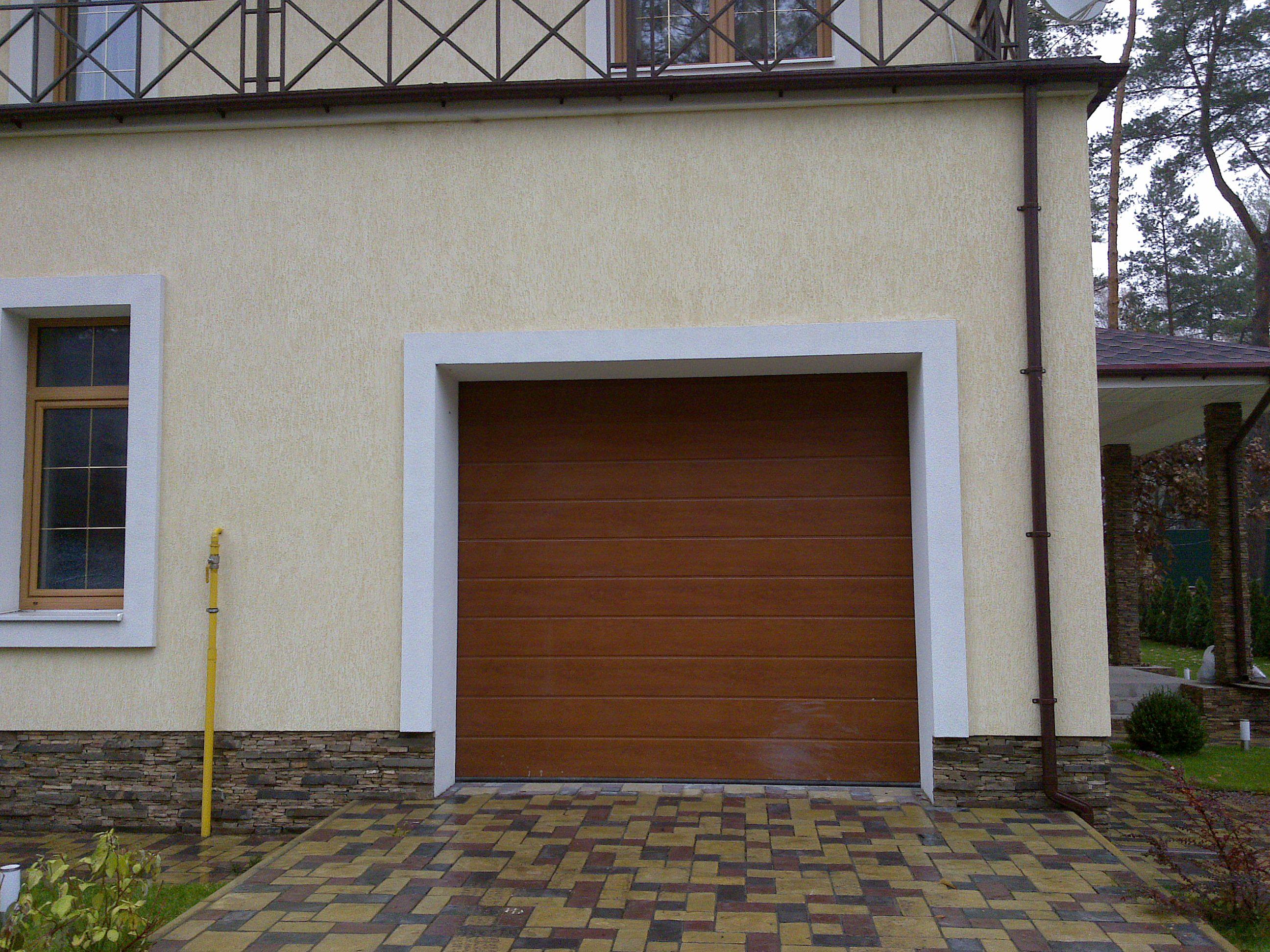

Ребята! А можно хоть одно фото этих ворот о которых идет речь?? Чтобы хоть знать о чем идет речь!:)

Снаружи разницы не заметите. Вот ссылка на каталог с сайта Хёрманн
