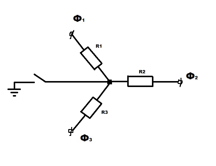

Как просмеетесь решите вот такую задачку из школьного курса физики.
Есть подключение к трем фазам по схеме звезда (см. рисунок)
R1 - это 2 кВА электромлита с сопротивлением порядка 20 Ом;
R2 - 500 ВА плазменный телевизор с сопротивлением 100 Ом;
R3 - 100 ВА газовый котел 440 Ом.
При разомкнутом выключателе (отпавшем нулевом проводе) что произойдет с техникой?
Объясните пожалуйста очень хочу узнать - может вместе потом посьмеемся.
