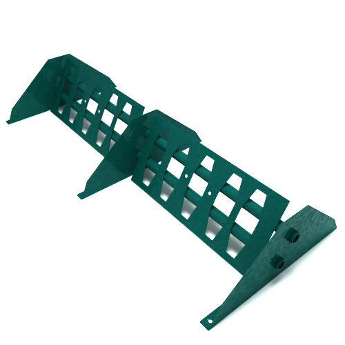

IesuiT, як ваші снігозатримувачі? Стоять? Сподобалась ваша ідея, сам щось аналогічне думав, а тут уже все готово. "Сіточка" продається на металобазах?
  • 3 тижні потому...

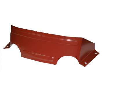

Да, в порядке. Нагрузка распределена более или менее равномерно.
Этот штамп я когда-то про запас взял у знакомого на заводе.
Его разве что можно найти на заводе, где что-то подобное штампуют или на сборных пунктах по металлолому.

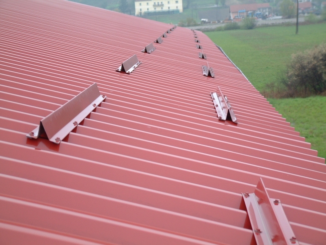

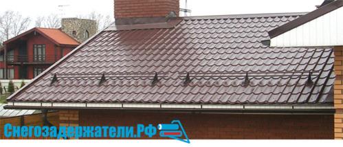

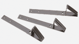

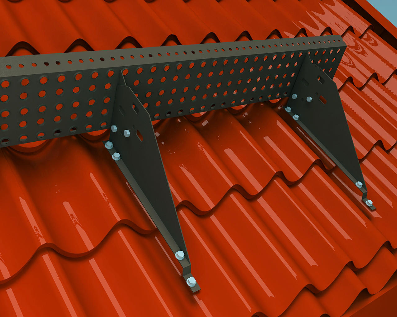

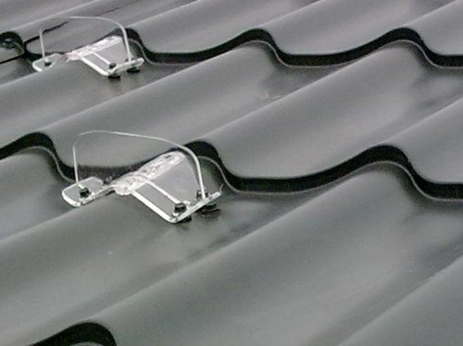

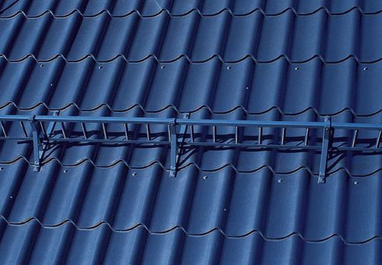

и у меня в этом году вырвало на северной стороне почти все стандартные снегодержатели установленные на металлочерепице. Поэтому обращал внимание и на другие дома - и заметил, что таки довольно частое подобное явление в этом году. Полез на крышу и обнаружил, что посрывало только те, которые крепились всего на 4 самореза (2 сверху и 2 снизу), а те, у которых было 5 (3 сверху и 2 снизу) устояли. "Хорошим" словом вспомнил своих строителей-экономистов-рационализаторов. Теперь образовались вырванные дырки в металлочерепице. Купил специальный герметик для МЧ, буду на праздниках зализывать раны. Пару вопрос к знатокам:
1) сколько саморезов нужно крепить на стандартный трехугольный снегодержатель (рис.1)?
2) может лучше подобрать другой вид снегодержателей из представленных на рисунках?
3) на каком все-таки расстоянии от низа нужно крепить их (на 2 и 3 волнах снизу или под 2-ой и 3-ей)?
4) чем покрасить царапины на МЧ оставившие сорванными снегодержателями?
