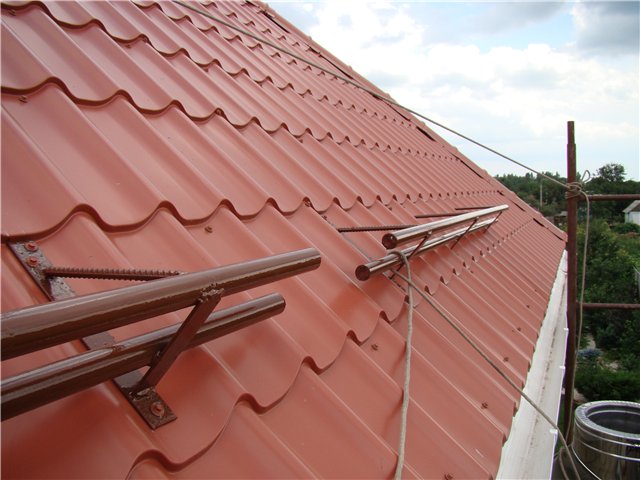

IesuiT Опубліковано: 15 грудня 2010 Автор Поділитись Опубліковано: 15 грудня 2010 Это я уже читал. Другое дело подсчитать стоимость для своей крыши. Если брать саморегулирующийся по температуре кабель, реле, учитывать подогрев крыши и водостоков - я насчитал порядка 7 000 евро. Тут есть смысл говорить о медной крыше, а не шиферной=) Посилання на коментар Поділитися на інших сайтах More sharing options...
Костянычь Опубліковано: 16 грудня 2010 Поділитись Опубліковано: 16 грудня 2010 Это я уже читал. Другое дело подсчитать стоимость для своей крыши. Если брать саморегулирующийся по температуре кабель, реле, учитывать подогрев крыши и водостоков - я насчитал порядка 7 000 евро. Тут есть смысл говорить о медной крыше, а не шиферной=) За такую сумму я полдома возведу..) Посилання на коментар Поділитися на інших сайтах More sharing options...
boss_maxx Опубліковано: 17 грудня 2010 Поділитись Опубліковано: 17 грудня 2010 Не надо греть всю кріъышу если она с наклоном.По мере нагревания снег сдвигается на край при плюсовой.В морозы не надо греть. И если расход 400 ват\час максимум то за 10 часов 4 киловата.Но ето теория как дейсвительно не знаю и никто не отвечает. Посилання на коментар Поділитися на інших сайтах More sharing options...
IesuiT Опубліковано: 17 грудня 2010 Автор Поділитись Опубліковано: 17 грудня 2010 Не надо греть всю кріъышу если она с наклоном.По мере нагревания снег сдвигается на край при плюсовой.В морозы не надо греть. И если расход 400 ват\час максимум то за 10 часов 4 киловата.Но ето теория как дейсвительно не знаю и никто не отвечает. Я уже писал - очень сомнительная теория. Без снегоудержателей по такой терии у вас по прогретой полоске просто сойдет весь пласт снега, как по маслу. Со снегоудержателями и подогревом есть риск опять же схода снега и выламывания этих самых снегозадержателей. Вредная теория - я бы сказал. Посилання на коментар Поділитися на інших сайтах More sharing options...
boss_maxx Опубліковано: 17 грудня 2010 Поділитись Опубліковано: 17 грудня 2010 Снегоудержателя нет но есть устройство для отвода воды и весь снег держыться на них.И начинает сходить медленно при нагреве воздуха.Но он ещо не переходит в воду нет температуры и если слегка растапливать на краю крыши и в трубах можно избежать опадания большых кусков не рыхлого снега на постройки возле дома.Но действительно можно установить мощные снегоудержатели но площадь то большая и большое ни куда не денется .количество снега Посилання на коментар Поділитися на інших сайтах More sharing options...

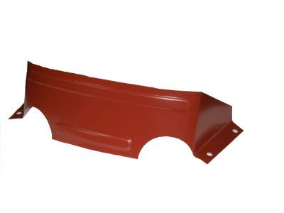

Dimon190 Опубліковано: 5 лютого 2011 Поділитись Опубліковано: 5 лютого 2011 Вот что я хочу Эта хрень от наледи, и при сходе лавин с крыши только в помощь процессу.... Посилання на коментар Поділитися на інших сайтах More sharing options...

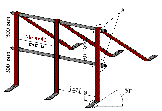

boss_maxx Опубліковано: 25 лютого 2012 Поділитись Опубліковано: 25 лютого 2012 Какой лучше для крыши из оцынкованого железа. Или как у Вас Посилання на коментар Поділитися на інших сайтах More sharing options...
IesuiT Опубліковано: 26 лютого 2012 Автор Поділитись Опубліковано: 26 лютого 2012 День добрый. Наиболее практичным , легким в изготовлении и надежным по креплению мне кажется третий вариант. Но размещать его нужно будет более часто. Посилання на коментар Поділитися на інших сайтах More sharing options...

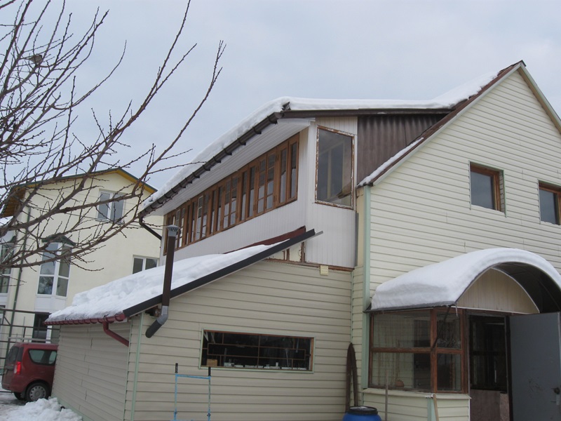

IesuiT Опубліковано: 27 грудня 2012 Автор Поділитись Опубліковано: 27 грудня 2012 Самое время апнуть тему. На более пологих скатах крыши шапки снега очень внушительные. Буду наблюдать эти дни как поработают снегоудержатели. Посилання на коментар Поділитися на інших сайтах More sharing options...
Sass Опубліковано: 27 грудня 2012 Поділитись Опубліковано: 27 грудня 2012 Крыша - навес над пандусом. Площадью примерно 24 кв.м. и при этом - с небольшим наклоном и из ячеистого прозрачного пластика. Вопрос. Есть какие-то типовые конструкции снегозадержателей для такого или только свое можно изобрести ? Буду благодарен за любые советы-подсказки. Посилання на коментар Поділитися на інших сайтах More sharing options...
Andreytext Опубліковано: 27 грудня 2012 Поділитись Опубліковано: 27 грудня 2012 Ох мне сегодня по навесу над крылечком прилетело... Наверное кил 300 точно. Как он выдержал, не знаю. Там всего-то профнастил на двадцатых профильных трубах, аж целых 4 трубки на 2 метра Посилання на коментар Поділитися на інших сайтах More sharing options...
ros2010 Опубліковано: 27 грудня 2012 Поділитись Опубліковано: 27 грудня 2012 Самое время апнуть тему. На более пологих скатах крыши шапки снега очень внушительные. Буду наблюдать эти дни как поработают снегоудержатели. Фоты работы снегозадержание в студию Посилання на коментар Поділитися на інших сайтах More sharing options...
IesuiT Опубліковано: 27 грудня 2012 Автор Поділитись Опубліковано: 27 грудня 2012 Крыша - навес над пандусом. Площадью примерно 24 кв.м. и при этом - с небольшим наклоном и из ячеистого прозрачного пластика. Вопрос. Есть какие-то типовые конструкции снегозадержателей для такого или только свое можно изобрести ? Буду благодарен за любые советы-подсказки. Думаю, только что-то свое мутить. У меня с поликарбоната как по льду сходит снежная лавина. Даже ничего придумывать не буду - овчинка выделки не стоит, так как если сверху поликарбоната что-то монтировать - нужно делать опору по большой площади, чтоб не продавило. Снизу закреплять и выводить крепежи сквозь поликарбонат - тоже геморно. Разве что в торце еще какие крепежи придумать? мне не кретично - сходит снег не под ноги. Добавлено через 35 секунд Фоты работы снегозадержание в студию А смысл фото? Просто снег не сходит, а подтаивает прямо на крыше. Посилання на коментар Поділитися на інших сайтах More sharing options...
Sass Опубліковано: 27 грудня 2012 Поділитись Опубліковано: 27 грудня 2012 Думаю, только что-то свое мутить. У меня с поликарбоната как по льду сходит снежная лавина. Даже ничего придумывать не буду - овчинка выделки не стоит, так как если сверху поликарбоната что-то монтировать - нужно делать опору по большой площади, чтоб не продавило. Снизу закреплять и выводить крепежи сквозь поликарбонат - тоже геморно. Разве что в торце еще какие крепежи придумать? мне не кретично - сходит снег не под ноги. В том-то и штука. Уже есть свои идейки. Но до снега не успел реализовать.. У меня эта масса съезжает на улицу, где редко кто ходит. Но если , не дай Бог, на кого грохнется, могут быть серьезные последствия. Посилання на коментар Поділитися на інших сайтах More sharing options...
IesuiT Опубліковано: 29 грудня 2012 Автор Поділитись Опубліковано: 29 грудня 2012 Все-таки слабо представляю себе на поликарбонате конструкцию снегозадержателей. Хотя, все дело в каркасе, на котором поликарбонат лежит. Мне кажется, там больше пригодились бы снегорассекатели, чтоб лавина не полностью сходила, а более безопасными порциями. Посилання на коментар Поділитися на інших сайтах More sharing options...
Sass Опубліковано: 29 грудня 2012 Поділитись Опубліковано: 29 грудня 2012 Все-таки слабо представляю себе на поликарбонате конструкцию снегозадержателей. Хотя, все дело в каркасе, на котором поликарбонат лежит. Мне кажется, там больше пригодились бы снегорассекатели, чтоб лавина не полностью сходила, а более безопасными порциями. Я потому и спросил идей. Но поскольку их нет, то буду реализовывать свою. Она заключается в том, что буду на продольный стык листов укладывать металлическую пластину на всю длину с отверстиями, соответствующими нынешнему расположению саморезов. На пластинах, в свою очередь, будут наварены невысокие стойки, к которым прикручу трубу прямоугольного профиля (пока думаю о типоразмере). Этих труб будет две или три параллельно друг другу. Такая конструкция позволит равномерно распределить нагрузку по поликарбонату и даст возможность стекать воде, но не съезжать снегу. Посилання на коментар Поділитися на інших сайтах More sharing options...

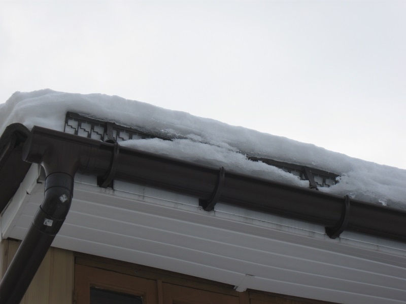

IesuiT Опубліковано: 31 грудня 2012 Автор Поділитись Опубліковано: 31 грудня 2012 фото . Посилання на коментар Поділитися на інших сайтах More sharing options...
IesuiT Опубліковано: 1 січня 2013 Автор Поділитись Опубліковано: 1 січня 2013 так фото вчерашнее - подтаивает тихонько на месте. Посилання на коментар Поділитися на інших сайтах More sharing options...
Apex Опубліковано: 2 січня 2013 Поділитись Опубліковано: 2 січня 2013 (змінено) Змінено 2 січня 2013 користувачем Apex 3 Посилання на коментар Поділитися на інших сайтах More sharing options...
IesuiT Опубліковано: 2 січня 2013 Автор Поділитись Опубліковано: 2 січня 2013 Cупер Просто бомба для низко расположенных скатов. Посилання на коментар Поділитися на інших сайтах More sharing options...
TVA Опубліковано: 3 січня 2013 Поділитись Опубліковано: 3 січня 2013 Cупер Просто бомба для низко расположенных скатов. Но по натуральной черепице так не поюзаешь... Посилання на коментар Поділитися на інших сайтах More sharing options...
Apex Опубліковано: 3 січня 2013 Поділитись Опубліковано: 3 січня 2013 Cупер Просто бомба для низко расположенных скатов. если есть возможность залезть на крышу то ... Посилання на коментар Поділитися на інших сайтах More sharing options...
TVA Опубліковано: 12 січня 2013 Поділитись Опубліковано: 12 січня 2013 Не обессудьте за дурной вопрос... Кто-нибудь знает, почему я отказался от снегозадержателей на свое крыше? Не могу вспомнить... А почему люди от них отказываются? Возможно я предположил, что угол 22 градуса при волнистости шероховатой поверхности, создаваемой натуральной церепицей, не даст снегу экстремально сходить с кровли. А у других людей почему не стоят обсуждаемые дэвайсы? Финансовый аспект - понятен. Как и обогев. Обогрев - он как сам по себе дорогое удовольствие, так еще и по оплате электричества недешево выходит. В то же время я думаю, что может снег на крыше - это хорошо, раз я тогда давно принял решение не ставить... Дополнительное утепление, что ли. После разрушений от упавшего снега сразу захотелось поставить снгоудержатели, но мешает вопрос, почему я это не сделал раньше. Ведь не скупился и дом считают достаточно продуманным... Если б даже было куда снегу падать без вреда, но может и водосточку оборвать. Кто что скажет - что лучше: удерживать снег на крыше или защитить места его падения? Посилання на коментар Поділитися на інших сайтах More sharing options...
