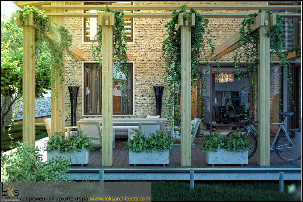

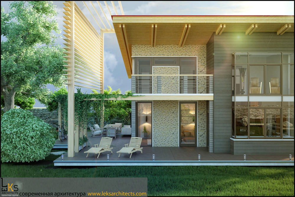

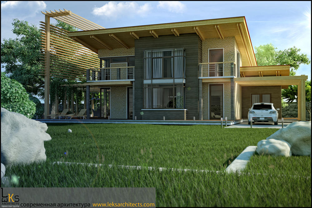

Мирт Опубліковано: 7 грудня 2010 Поділитись Опубліковано: 7 грудня 2010 е) остался нераскрытым вопрос с опиранием семиметровых стоек. Опирание делается жёстким с фундаментными болтами. Горизонтальные доски стенки прогнутся при таком пролёте, жёсткость слабенькая. Посилання на коментар Поділитися на інших сайтах More sharing options...
архітектор Опубліковано: 7 грудня 2010 Поділитись Опубліковано: 7 грудня 2010 Опирание делается жёстким с фундаментными болтами. Горизонтальные доски стенки прогнутся при таком пролёте, жёсткость слабенькая. Такое опирание не годится для сечения 200х200 и высоты 7 м 1 Посилання на коментар Поділитися на інших сайтах More sharing options...

Мирт Опубліковано: 7 грудня 2010 Поділитись Опубліковано: 7 грудня 2010 Такое опирание не годится для сечения 200х200 и высоты 7 м В этом узле жёсткость обеспечивается только в одном направлении, в котором развито сечение. Не проблема добавить такие же крепления в другом направлении. Если конечно на это обращено внимание. Что касается сечения 200х200 это не предел, колонны в промышленных зданиях делают из клееной древесины. Обычно сечение расчётом подбирается, на глаз утверждать не буду что достаточно такого сечения. Обратите внимание на картинке показана пара сил (стрелками) -это болты воспринимают момент от нагрузки. Посилання на коментар Поділитися на інших сайтах More sharing options...
архітектор Опубліковано: 7 грудня 2010 Поділитись Опубліковано: 7 грудня 2010 колонны в промышленных зданиях делают из клееной древесины. Обычно сечение расчётом подбирается, на глаз утверждать не буду что достаточно такого сечения. а я уже писал когда-то о клееной древесине и большепролетных сечениях, только в Украине такого практически нигде нет. пс: на вашей картинке для пары сил есть достаточно развитое плечо (поперечное сечение) Посилання на коментар Поділитися на інших сайтах More sharing options...
Мирт Опубліковано: 7 грудня 2010 Поділитись Опубліковано: 7 грудня 2010 пс: на вашей картинке для пары сил есть достаточно развитое плечо (поперечное сечение) Пару сил можно найти и в арматуре диаметром 6мм. Откройте сопромат. На фотографиях похоже шарнирное крепление( внутри пластина). Вот у нас продвигают продукцию (ссылка устарела) Посилання на коментар Поділитися на інших сайтах More sharing options...
архітектор Опубліковано: 7 грудня 2010 Поділитись Опубліковано: 7 грудня 2010 Пару сил можно найти и в арматуре диаметром 6мм. Откройте сопромат. На фотографиях похоже шарнирное крепление( внутри пластина). Вот у нас продвигают продукцию (ссылка устарела) у нас много чего продвигают, но общий профессиональный климат не позволяет это реализовать. По ссылке, кстати, какой-то выставочный павильон, архитектор или (ссылка устарела) или (ссылка устарела). Место расположения - далеко от Украины даже не территориально, а ментально. по поводу пары сил. Допустим они есть там, где размеры сечения больше "0". Но вопрос в другом - может ли эта "пара" противостоять изгбающему моменту всей конструкции? Посилання на коментар Поділитися на інших сайтах More sharing options...
Мирт Опубліковано: 8 грудня 2010 Поділитись Опубліковано: 8 грудня 2010 (змінено) по поводу пары сил. Допустим они есть там, где размеры сечения больше "0". Но вопрос в другом - может ли эта "пара" противостоять изгбающему моменту всей конструкции? Повторюсь что я не утверждаю что сечение 200х200 будет достаточно. По прочности оно скорее всего пройдёт, тут ещё нужно учитывать перемещение верхушки (від ожеледно-вітрового навантаження). Ссылку привёл чтобы показать что в Украине тоже есть оборудование для изготовления таких клееных конструкций Змінено 8 грудня 2010 користувачем Мирт Посилання на коментар Поділитися на інших сайтах More sharing options...
Мирт Опубліковано: 8 грудня 2010 Поділитись Опубліковано: 8 грудня 2010 (змінено) Вобщем ещё раз повторюсь , для свободностоящей деревянной мачты узел который я привёл выше обеспечит жёсткое защемление. На фотографиях все узлы красивые потому-что шарнирные. Шарнирные узлы подходят для рам, арок, средних колонн. Проблемы в этой стенке я вижу только в провисании горизонтальных досок и г-образный узел вверху таким небудет, там другое решение. Змінено 8 грудня 2010 користувачем Мирт Посилання на коментар Поділитися на інших сайтах More sharing options...

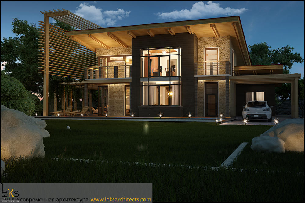

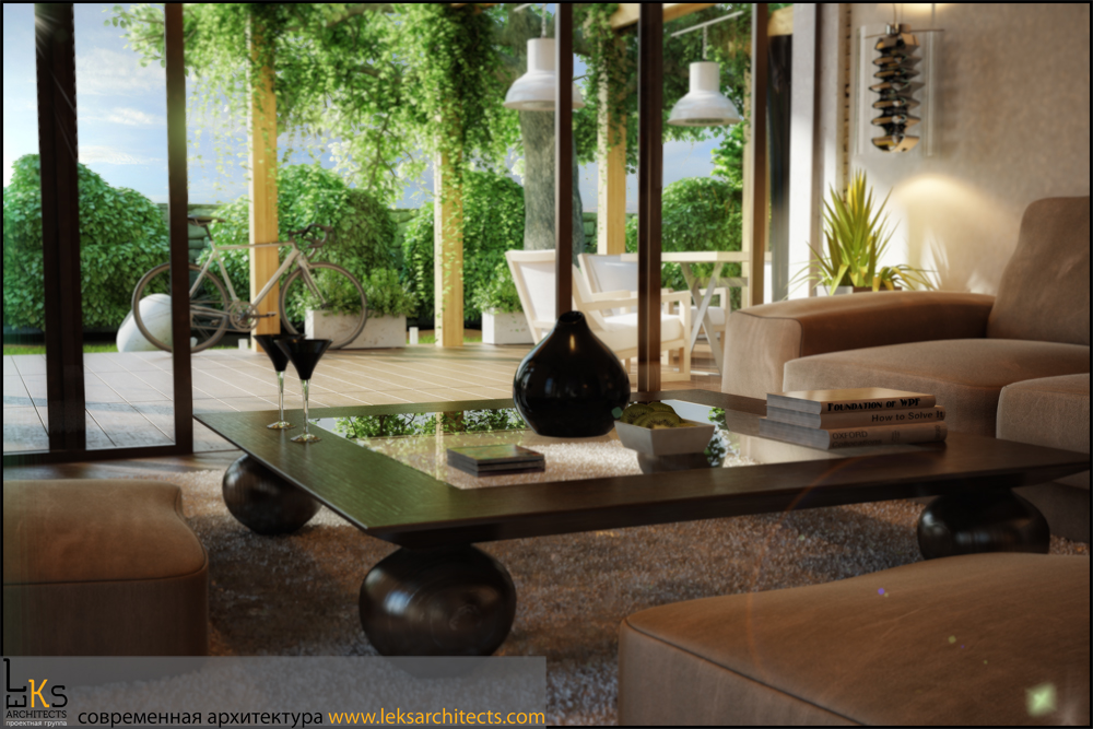

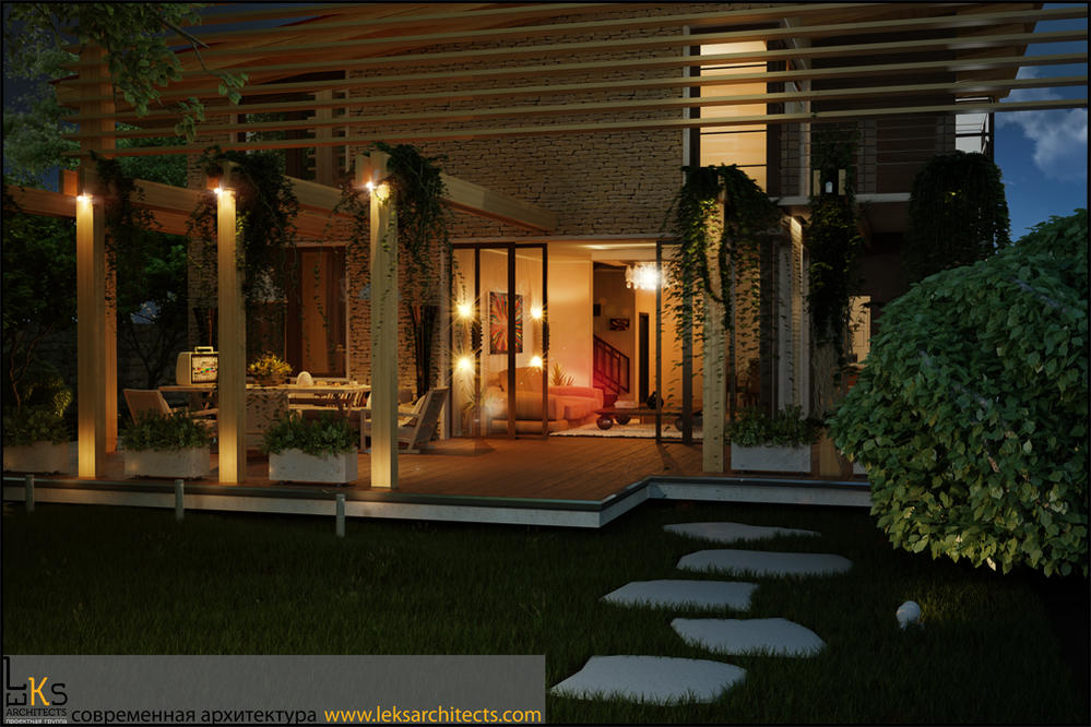

Max_designer Опубліковано: 9 грудня 2010 Автор Поділитись Опубліковано: 9 грудня 2010 Проект №1 + ночной вид 3 Посилання на коментар Поділитися на інших сайтах More sharing options...
AndyAntonov Опубліковано: 9 грудня 2010 Поділитись Опубліковано: 9 грудня 2010 Картинки красивые, но по поводу прочности конструкции слева Вы так и не ответили. Посилання на коментар Поділитися на інших сайтах More sharing options...
Ольга В Опубліковано: 9 грудня 2010 Поділитись Опубліковано: 9 грудня 2010 Намного красивее, чем у Архитектора дом(ИМХО). Посилання на коментар Поділитися на інших сайтах More sharing options...
архітектор Опубліковано: 9 грудня 2010 Поділитись Опубліковано: 9 грудня 2010 Намного красивее, чем у Архитектора дом(ИМХО). Моя давняя почитательница из дома Рябушинского, мое почтение! Вы не заметили разницу - у Архитектора дом построен на его же деньги и уже с понедельника он хочет там пожить, а у Макса - это лишь картинка, до реализации которой еще очень далеко. Не надо манипулировать сознанием и сравнивать несравнимые по сути вещи. Посилання на коментар Поділитися на інших сайтах More sharing options...
Max_designer Опубліковано: 9 грудня 2010 Автор Поділитись Опубліковано: 9 грудня 2010 Картинки красивые, но по поводу прочности конструкции слева Вы так и не ответили. Отвечаю второй раз. Конструкция прочная. Посилання на коментар Поділитися на інших сайтах More sharing options...

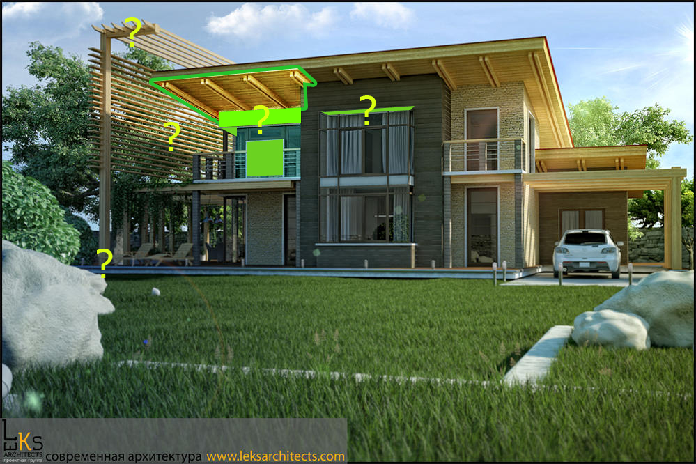

архітектор Опубліковано: 9 грудня 2010 Поділитись Опубліковано: 9 грудня 2010 (змінено) Отвечаю второй раз. Конструкция прочная. За визуалки - спасибо. Подаю вопрос в иллюстрированном виде: "г" образная конструкция осталась нераскрытой, угол дома, со сплошным остеклением и выпуском крыши метра на 4 также нуждается в серьезном усилении (выделил зеленым цветом), также сомнительно выглядит стеклянная крышка над эркером - если там будет лежать снег, то не избежать замокания стены в месте примыкания к ней практически горизонтального стекла. Змінено 9 грудня 2010 користувачем архитектор Посилання на коментар Поділитися на інших сайтах More sharing options...
Max_designer Опубліковано: 9 грудня 2010 Автор Поділитись Опубліковано: 9 грудня 2010 Отвечаю в третий раз - стенка это наружная солнцезащита. Фланкирует дом с югозападной стороны. Конструкция проста в изготовлении и очень доступна финансово. Две мачты из деревянного бруса 200х200 , имеющие в основании металлическую пятку и закрепленные с помощью анкеров к ж/б фундаменту удерживают деревянные рейки на съемных креплениях. Что не ясно? Посилання на коментар Поділитися на інших сайтах More sharing options...
Max_designer Опубліковано: 9 грудня 2010 Автор Поділитись Опубліковано: 9 грудня 2010 Сир, вы снова сбежали. Сформулируйте внятно вопрос. Скажите, как архитектор, без сыпанья мусором из неотносящихся к теме чужих картинок, что не так в принципиальном решении узла опирания деревянной стойки на железобетонный фундамент посредством анкеров? Посилання на коментар Поділитися на інших сайтах More sharing options...

архітектор Опубліковано: 9 грудня 2010 Поділитись Опубліковано: 9 грудня 2010 Сир, вы снова сбежали. Сформулируйте внятно вопрос. Скажите, как архитектор, без сыпанья мусором из неотносящихся к теме чужих картинок, что не так в принципиальном решении узла опирания деревянной стойки на железобетонный фундамент посредством анкеров? Вы что, действительно не понимаете? показываю анкер: и брус: как следуя вашим словам прибить вертикально брус вот таким анкером? Посилання на коментар Поділитися на інших сайтах More sharing options...
