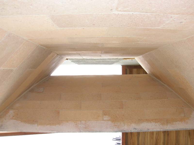

Вы одновременно правы и не правы, в классическом камине Рамфорда(спасибо,что поправили)каминный зуб есть в виде наклонных стенок(и то не всегда) и обратного каминного зуба,который в нашем классическом понимании зубом не является вовсе.
Чтобы понятно было вот фото.

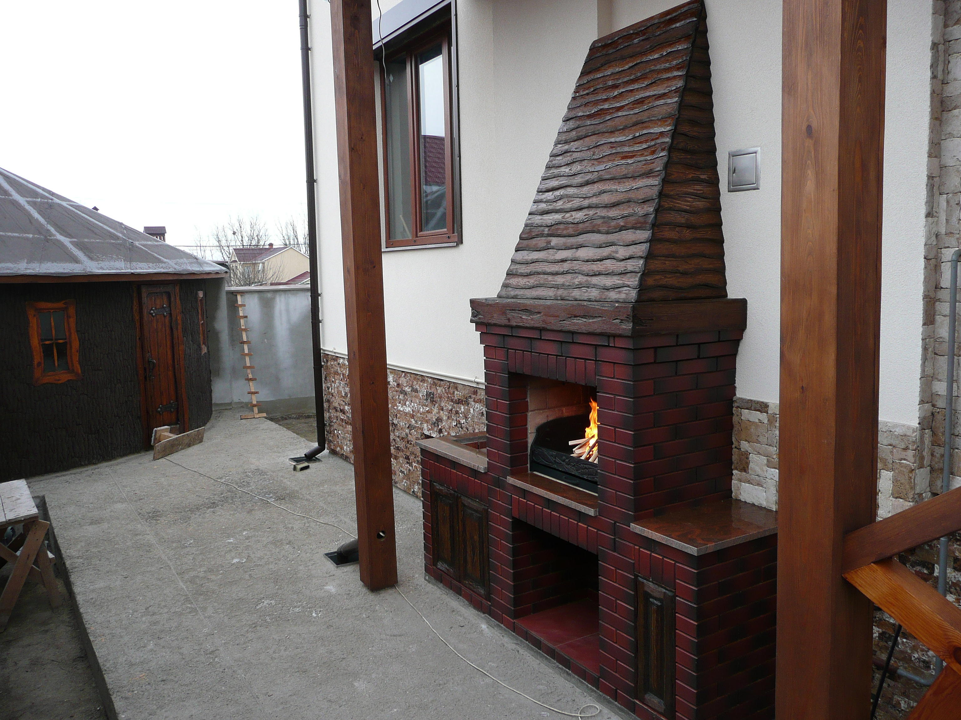

Похвастаюсь своим
работа стоила 15 тыс.грн. Мойка, столешница для разделки, печка, барбекю

а что при строительстве вашего барбекю огнеупорный кирпич не использовали?

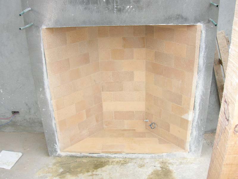

ДУмаю что использовали штук 50-60 в топке и при устройстве зуба. А все остальное из облицовочного :) :) Из облицовочного никто топки не делает :)
Именно. Впрочем неоднократные испытания прошли успешно. В барбекю - шашлык, в топке - каша в чугунном казане на прикормку для рыбалки
Делают и очень успешно,побывав у вас в Украине ,я увидел,что за кирпич производит местная промышленность. Скажу честно, у нас в Беларуси если бы завод выпустил такое,то на технолога и директора одели бы наручники.Без шуток,да и не выпустил бы никто такой брак и никто бы не купил. Качество нашего кирпича марки 150- 200,его диск качественный алмазный на сухую не берет. В Минске призводят на кирпичном заводе. Молотком с трудом разбивается. С такого и делаю иногда топки в барбекю и печах,люди на шамоте экономят.
А я вот такую барбекюшку построил,строил сам,по выходным :beer:,за полгода справился ) Огнеупорного пошло около 110 штук,на печь 60 и на топку около 50,а так использовал лицевой Литос оставшийся от стройки дома,и обычный красный:beer:
