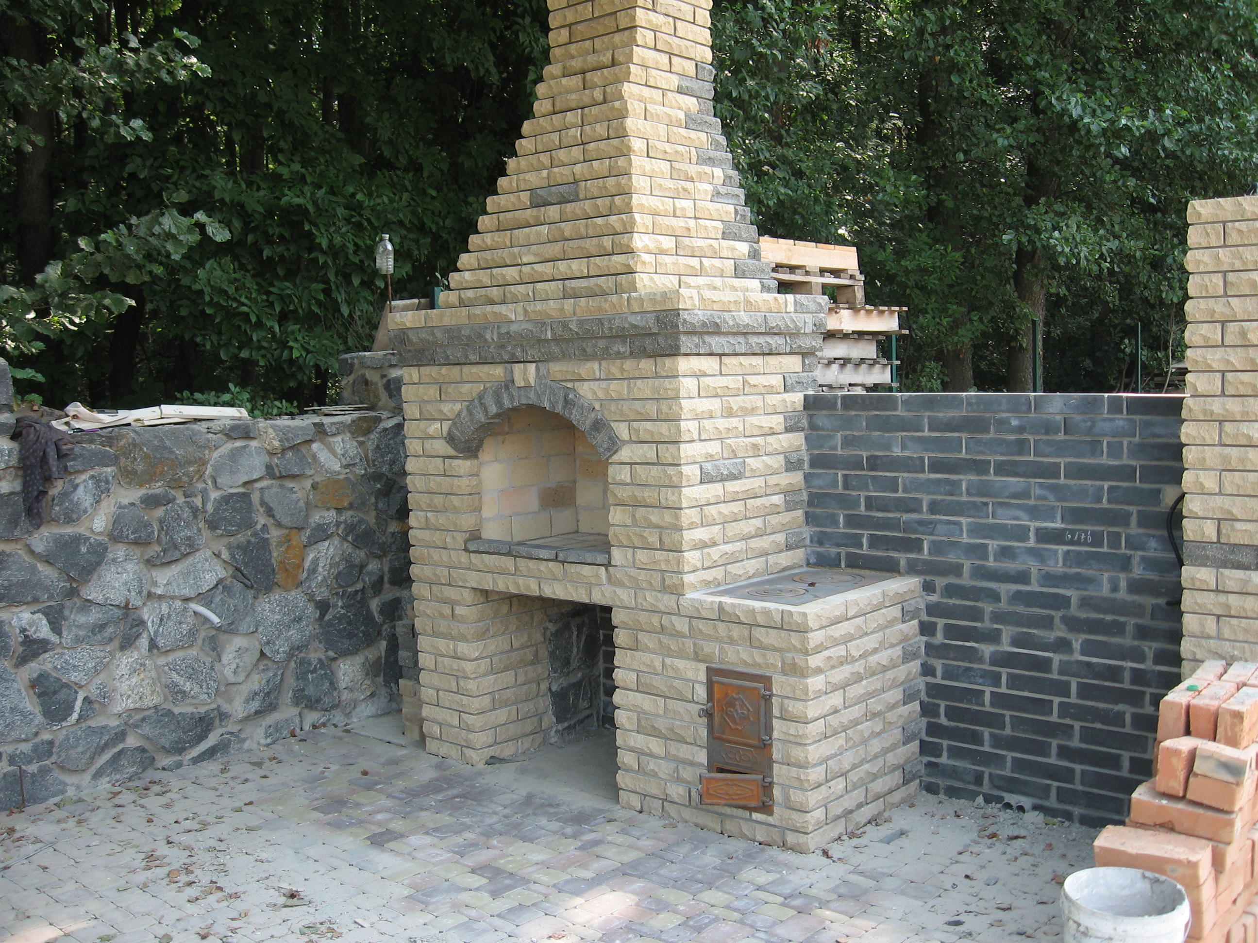

Возможно я разъясню ответ Сергея. Судя по фотографии в его печи есть:
- углубление для углей;
- поддув (возможно это не так называется);
- дверь для уборки золы;
- самое главное - специальные прорези на стенках, чтобы менять высоту решетки с мясом.
В таком "устройстве" готовить мясо - одно удовольствие.
Т.е., если я правильно понял Сергея, речь шла не о размере.
Если барбекю делается по принципу открытого камина, то какой там поддув нужен??? Специальные прорези на стенках - не самое главное))) вам показать как менять высоту шампуров или решетки без специальных прорезей?

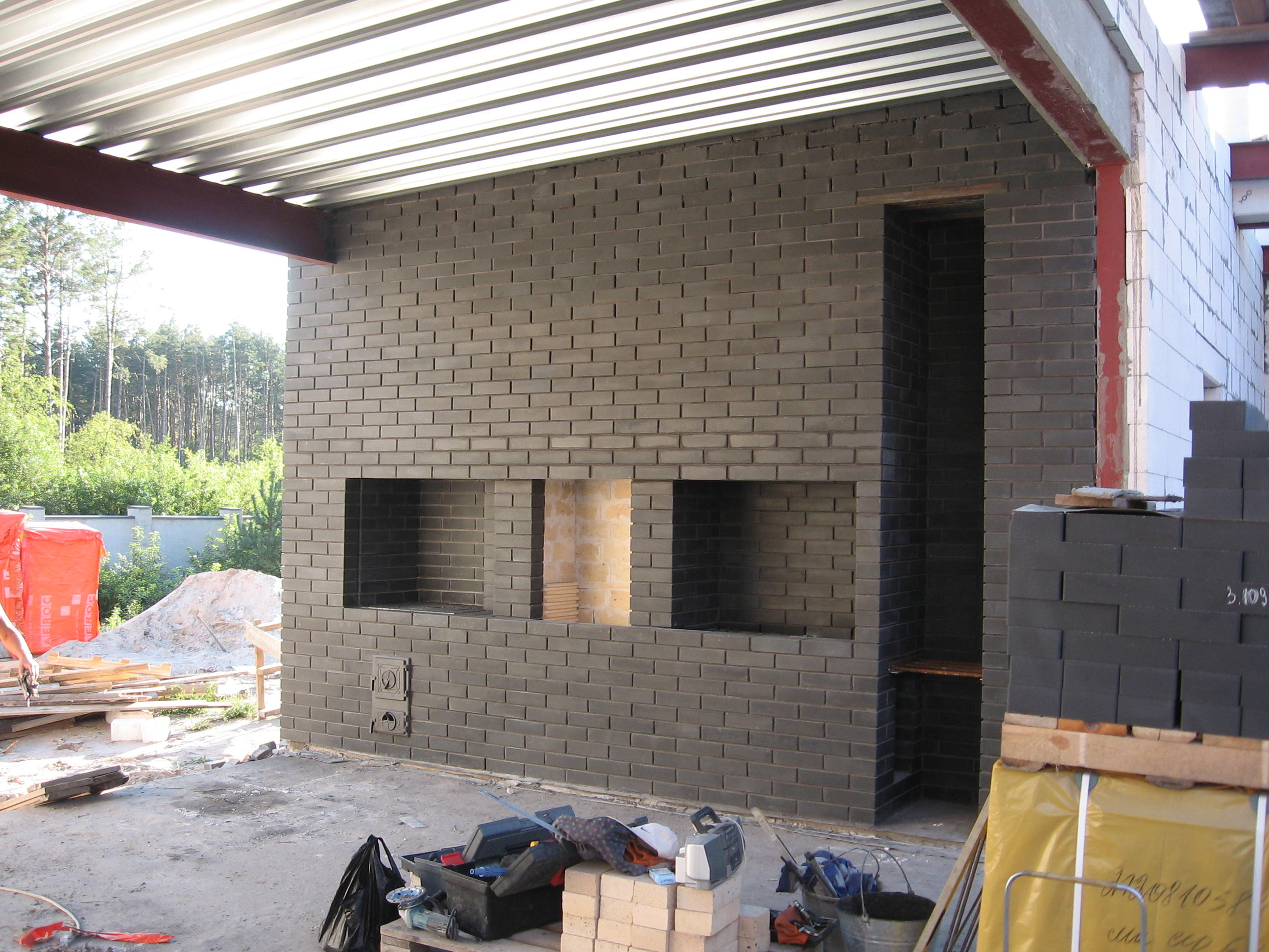

Вот еще такой вариант барбекю с варочной плитой. Сделан из кирпича фагот. По бокам заказчик самостоятельно установит столешницы из мраморной плиты

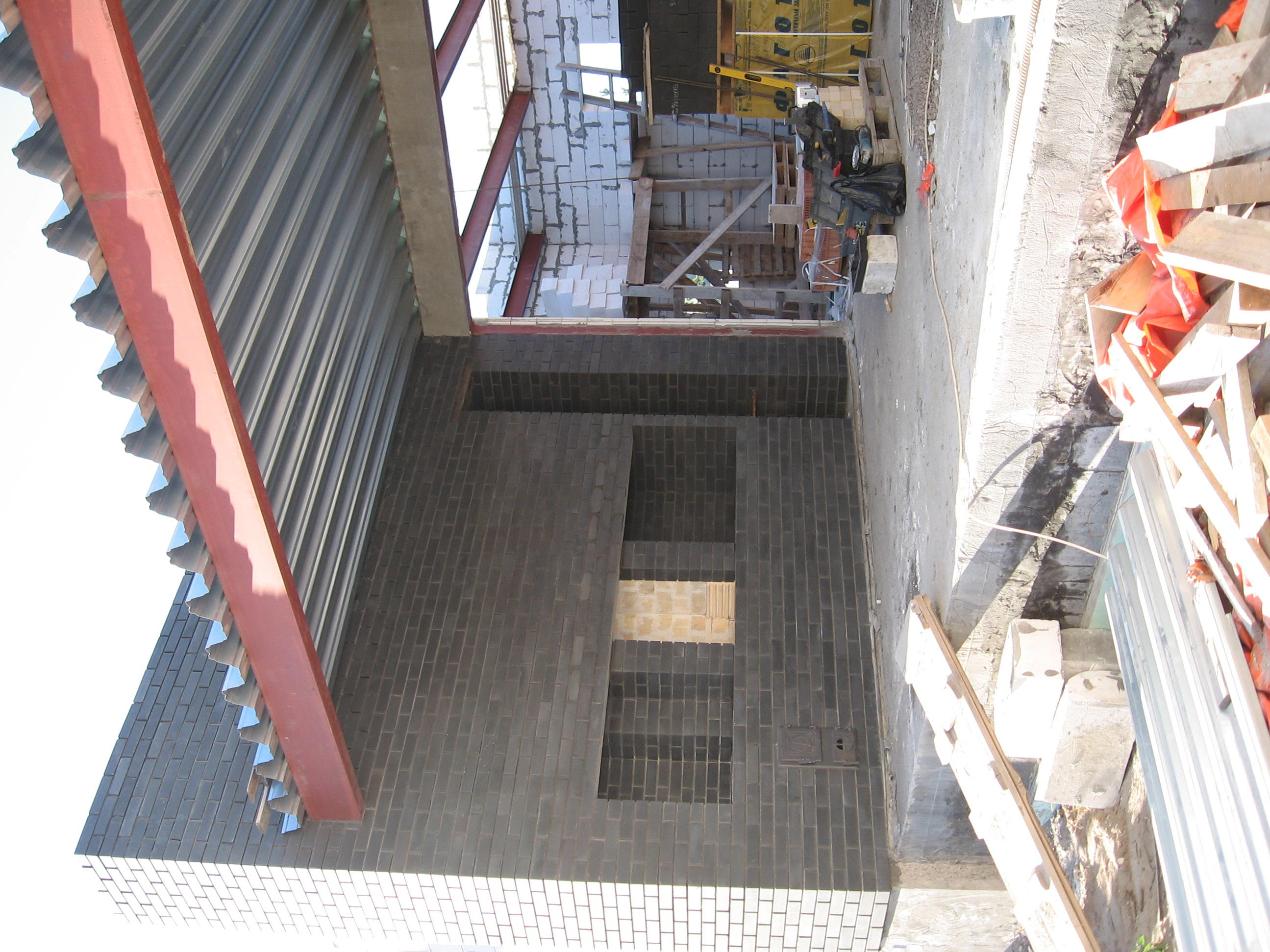

Барбекю с варочной плитой под казан, разделочным столиком и умывальником. Устойство сделано под крышей дома и примыкает к нему
