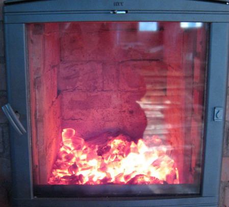

Если есть обдув стекла,то до температуры 300-500 будет коптиться однозначно у всех.После 600-700 все само прогорает.
