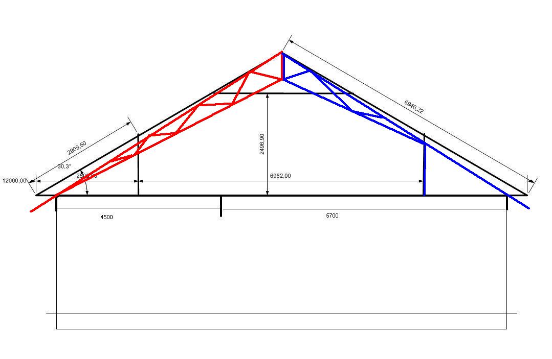

а ферма выглядит так :
решетка из треугольников, а не многоугольников.
в исходном рисунке это металлическая стропильная система. хотя это не суть важно.

Сразу внесу поправку: если ферму из металла, то "рисуйте" ее из расчета сортамента металла: например дляна проката равна 11,7 , а у Вас заложена затяжка 12 с чем-то.
Вам потребуется на затяжку - швелер №14, на стропила - уголок № 85. (т.к. сейчас не катают - то № 90).
После расчета подкосов сечения уменьшатся.
Но это я посчитал как себе, а Вам я этого не говорил :shock:
P.S. А оптимальными (с уменьшением сечений металла) будут подобные фермы (рисунок):

Спасибо за чертеж, я думал над каким вариантом. Планиравал конструкцию делать из прафеля.
