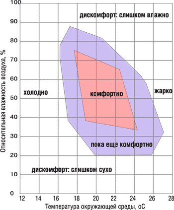

кстати по той же диаграмме при +20С и 20% влажн - диаграмма указывает на относительно комфортные условия.
да ну ладно. це уже край. ідеально - до 40% підняти вологість
